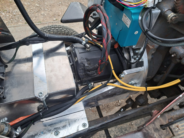

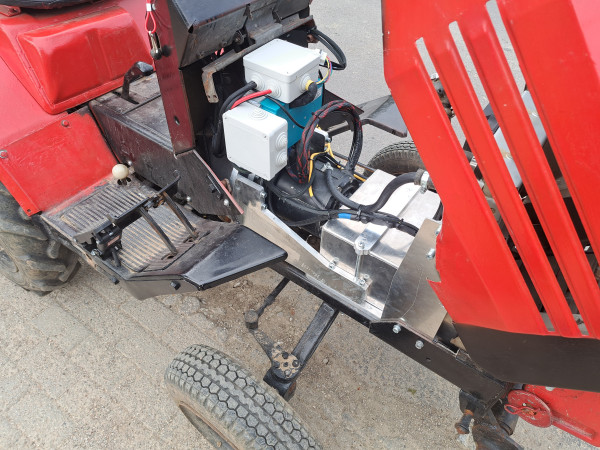

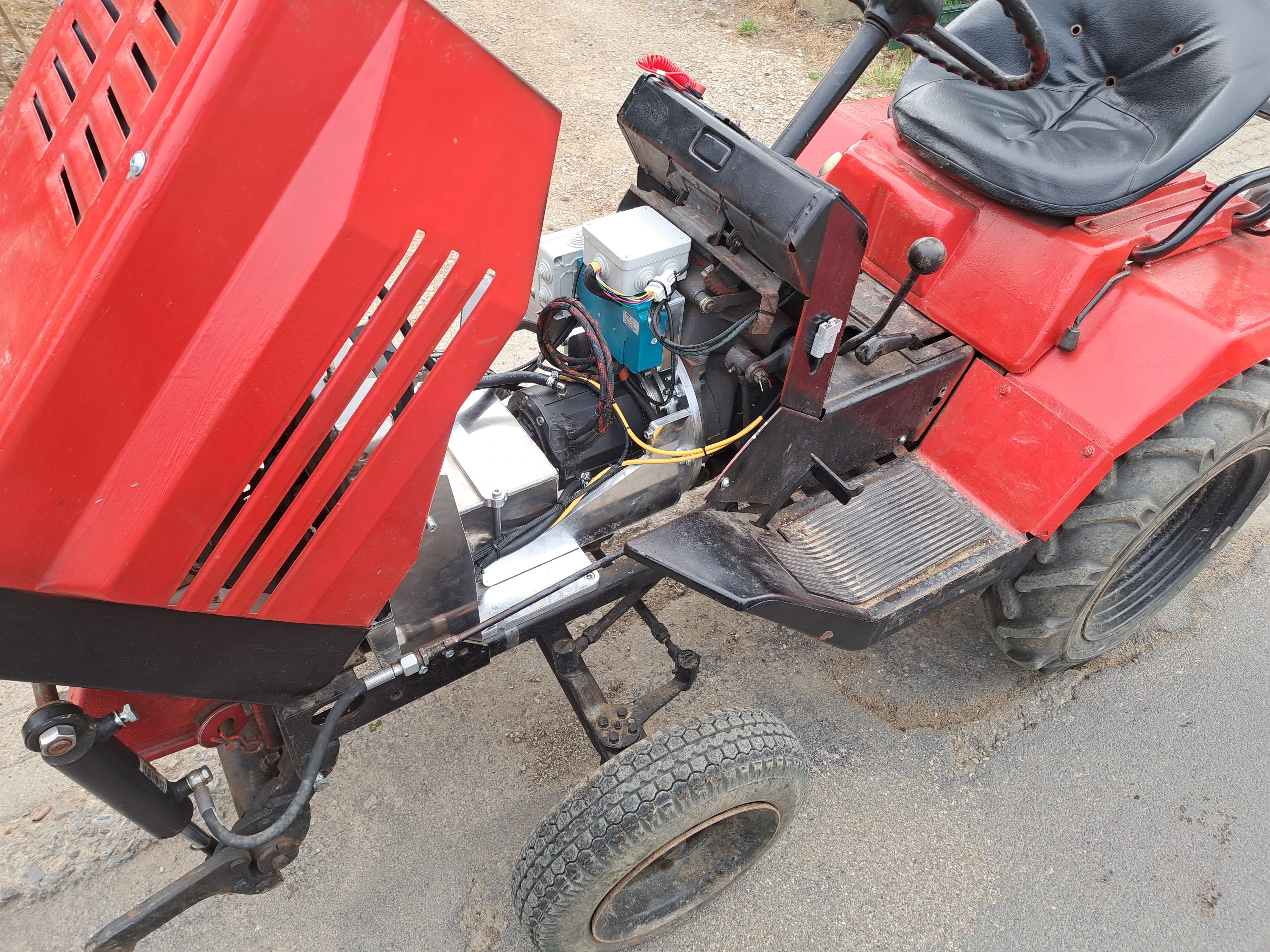

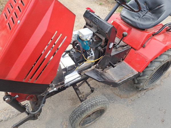

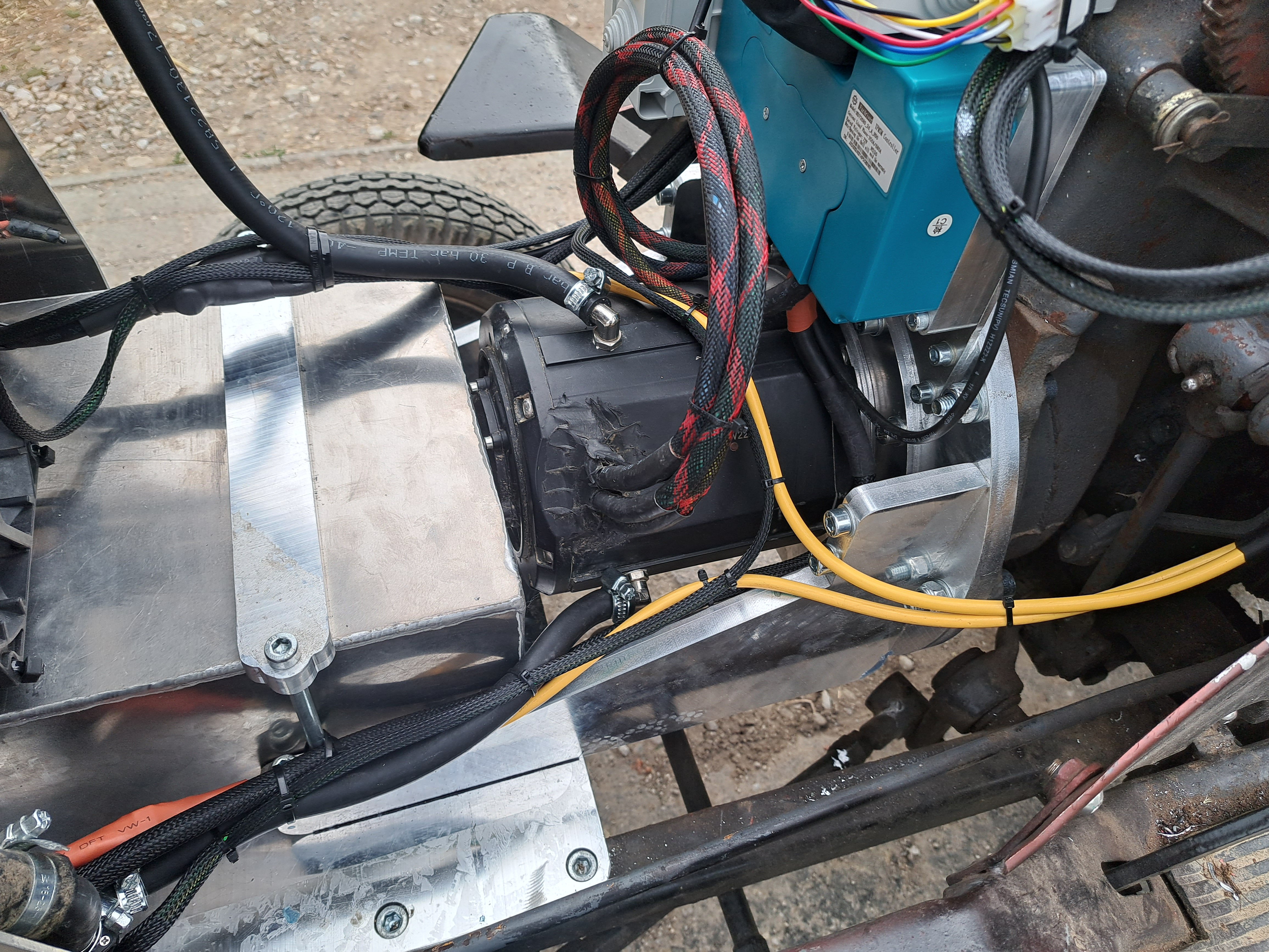

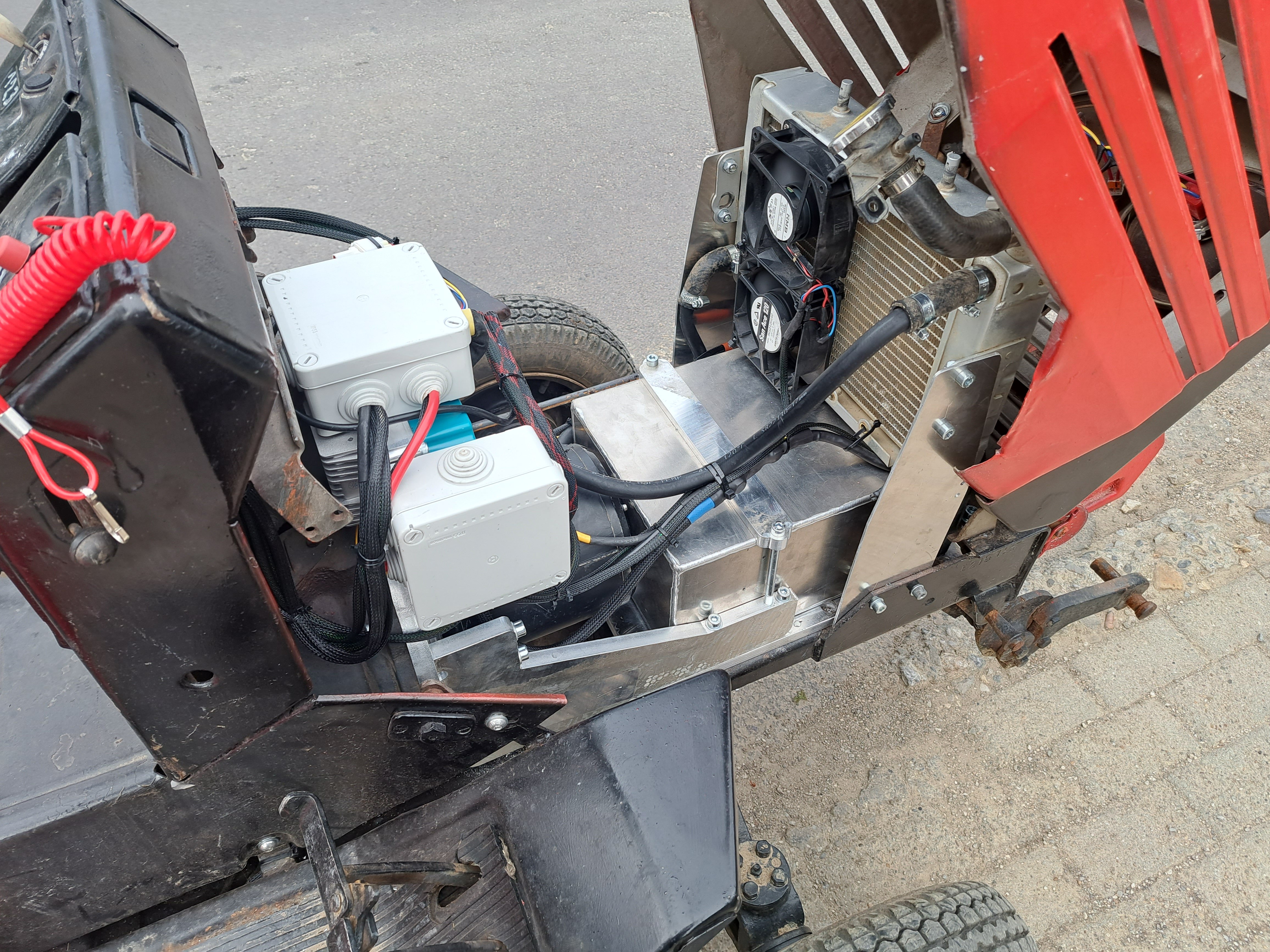

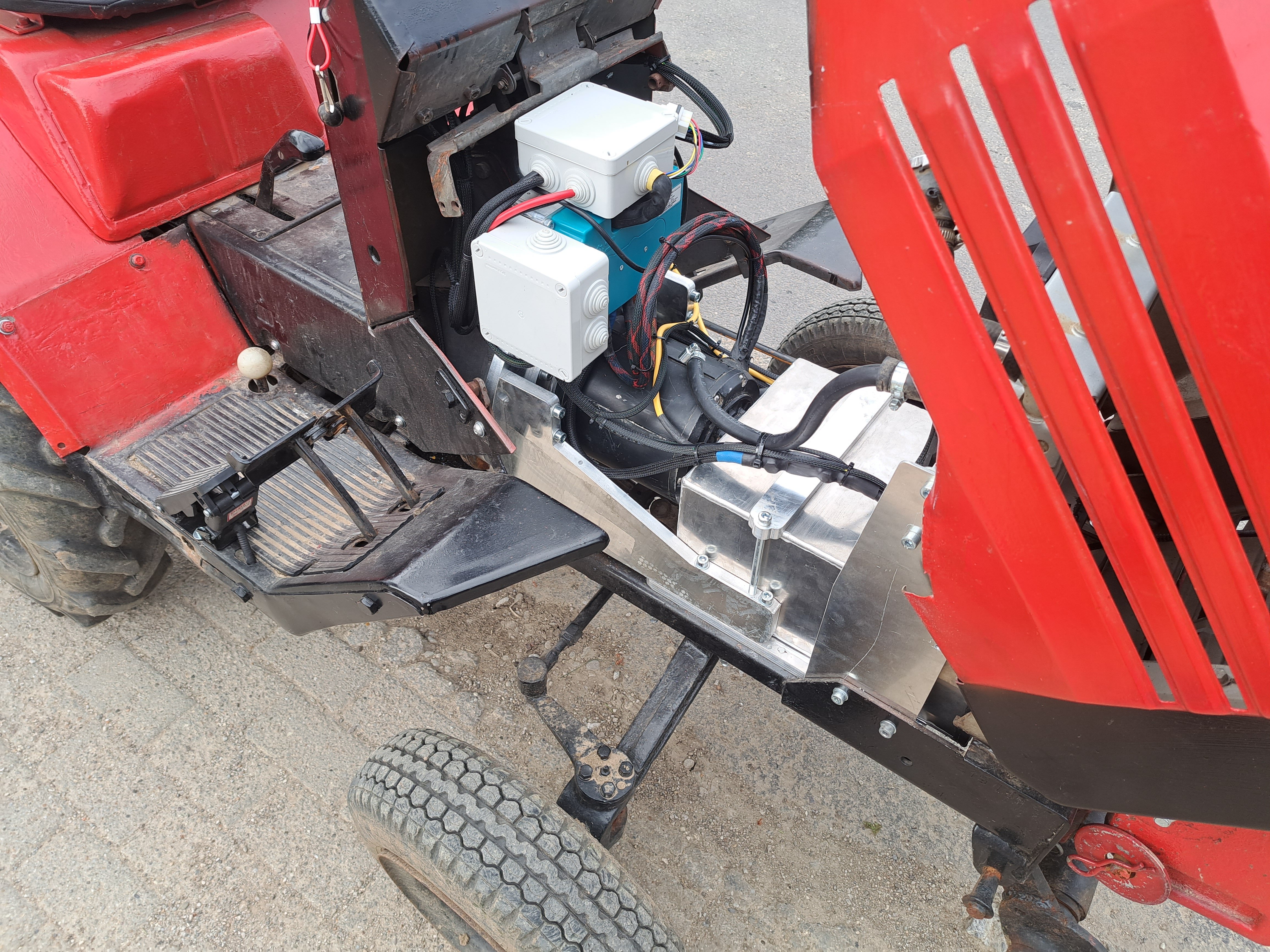

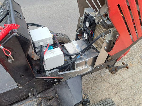

Re: Už udělal někdo z BEVu či ELMu traktor?
Ja som postavil toto , má 4kw vodou chladeny motor a 4.6kwh batériu. Špičkový výkon to ma 20kw ale bohato stačí polovica .
- Příspěvky: 7093
- Reputace:996
Nádhera to je
