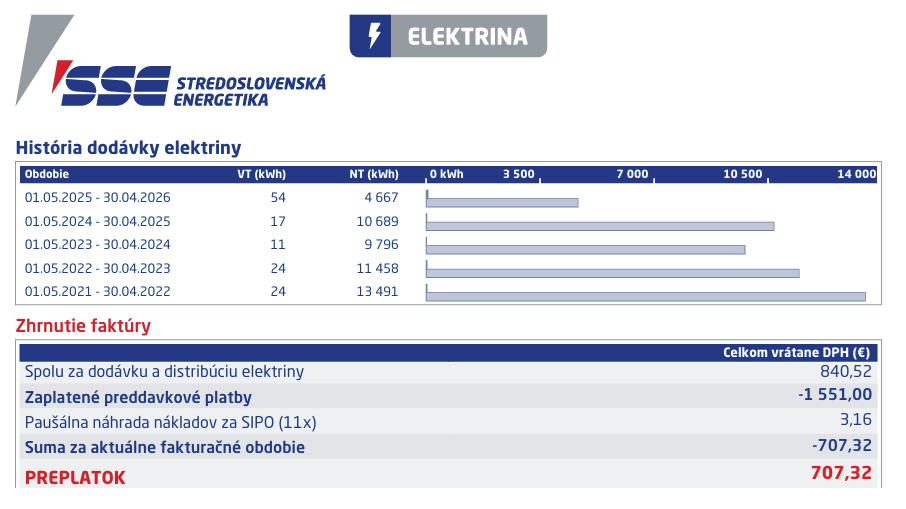

Už mi prišlo vyúčtovanie za elektrinu, mám preplatok 707,32 eur.
Náklady na TČ som mal okolo 3000 eur, tak návratnosť niečo vyše 4 roky.
