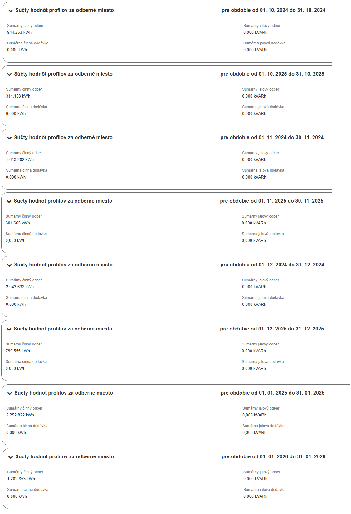

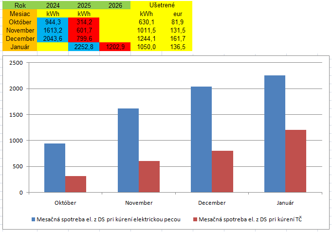

Túto vykurovaciu sezónu kúrim s TČ už štyri mesiace, tak som to trochu porovnal s vlaňajškom, kde som kúril elektrickou pecou.
Tak za štyri mesiace som ušetril na kúrení s TČ 3935,7 kWh, čo je zhruba 510 eur.

Jenže pokud nevíme pořizovací náklady nevíme jestli se to vůbec někdy zaplatí.
Nemám rád tenhle stát.
- Dusan61
- Příspěvky: 337
- Reputace: 111
- Lokalita: Zvolen
- Výkon panelů [Wp]: 3960
- Bydliště: ZV
Re: Tepelné čerpadlo KAISAI monoblok
Náklady na samotné TČ, doprava, plus materiál okolo 3000 eur, montoval som to sám.
