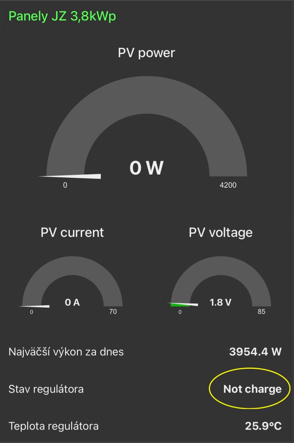

A teda k veci..Po niekolkych pokusoch a omyloch a skoro dva mesiace hladania, nahravania (Tomasovi dakujem za nasmerovanie v esphome) sa mi podarilo rozchodit vycitavanie dat z obidvoch mojich epeverov cez modbus do esp32 a nasledne cez mqtt do nodered.
Nie som v tomto programovani moc dobry ale pomaly sa ucim a teda je to celkom chytlave ked sa vam nieco podari ozivit tak ma clovek z toho neskutocnu radost a pokracuje viac a viac..(no lenze casu je teraz menej a menej :lol: )
Takze som najskor hladal vsetko o epeveroch a esp cez modbus a nieco nasiel ale nic co by sa mi hodilo.Lebo vsetko co som nasiel, respektive vacsina ludi ma, tak bolo do HA :wall:
No a kedze sa s HA este nekamaratim, tak to chcelo trochu uprav..nasiel som cely protokol plus nejake konkretne priklady a dal z tych viacerych variant do kopy funkcny yaml subor.Najskor pre jeden a potom som tam doplnil druhy regl. A ked sa to rozbehlo tak som vybral z toho yaml sekcie, ktore chcem vycitavat.
Oba regulatory 8415AN a 6415AN mam prepojene s ftp kablom a kazdy ma svoje ID.
Z hlavneho regulatora ide z rj45 do prevodnika MAX485 a odtial do esp32.(zajtra sem prihodim aj schemu zapojenia a obsadenie/prepojenie pinov, to len pre niekoho ako ja keby nahodou :lol: lebo notbuk mam uz vypnuty)
Konecne vidim oba regulatory naraz bez toho aby som sa nejako musel medzi nimi prepinat napriklad cez bluetoot alebo podobne, a hlavne to uz mam pekne v nodered kde mozem citam uz vyroby a robit si grafy a nieco to pomoze aj automatizacii.Jedine co mi zatial nejde je to ze nedokazem ovladat z nodered Load rele na regulatoroch. Idu spinat zatial iba z weboveho rozhrania esp.Bude to chciet upravit asi ten yaml subor asi...
Zajtra to sem hodim mozno niekto poradi alebo poradim niekomu ja :P
A teda nejake ukazky s dashboardu pre jednotlive regulatory.Zajtra uz tam budu aj grafy ;)
Prvy obrazok z tohoto prispevku je foto z webu esp32 a tam je vidiet polozka "charger status regulator" a "charging mode regulator" no a zobrazuju sa tam cisla.
Tie cisla co znamenaju sem mozem dat ked pridem z roboty (mam to v pc) a teda nemam ich pomenovane v samotnom yaml ale az v nodered.Ale napriklad v charger status regulator cislo 9 znamena rezim BOOST, cislo 5 je FLOAT (to len co si pametam😀).
A to ako je to zapisane v yaml je tiez v tomto vlakne

Ak sa ti to podarilo vyriesit, tak fajn. ale slubil som ze to sem dam...
Nasiel som to na nejakom fore a zapisal som si to takto, ale neulozil stranku :wall: no ale po skusani tie stavy sedia:
Vyznam pre modbus adresu 3201 - charger status regulator:
"0" - NORMAL
"1" - NOT CHARGE
"5" - FLOAT
"9" - BOOST
"35" - OVER VOLTAGE
Vyznam pre modbus adresa 3008 - charging mode regulator:
"0" - NORMAL
"1" - NOT CHARGING
"2" - UNDER VOLTAGE
"4" - FAULT
tak snad to bude niekomu na nieco :cheers:
S tym mojim yaml suborom to takto cita.Ano dalo by sa to dopisat tie stavy do toho yaml ale teda ja to konvertujem uz v nodered kde mi nacita cez mqtt to konkretne cislo a priradi mi k nemu stav.Lebo nemam HA ale iba nodered dashboard.
toto je kusok zo screenshotu webu esp32 kde je vidiet stavy v tych cislach..
a toto uz je vidiet tu konverziu toho stavu v nodered (teraz aktualne :-) )
este mensi EDIT.
podotknem ze tieto stavy suhlasia len pri regulatoroch typu AN-serie nakolko dostupny modbus protokol pre epevery je pre typy LS-B serie.
3x GWL SUN-2000G paralelne
a stále v štádiu budovania :repair:(rozširovania)

Ano do teraz to nejako fungovalo.. Ale prisiel cas na upravu a teraz to funguje na sto percent. :celebrate3:
Teraz sa udaje posielaju okamzite a hlavne pravidelne a v logoch su uz neni ziadne upozornenia a komunikacia sa nezasekava.
Povodny yaml mal 934 riadkov kodu pre dva regulatory a po tychto upravach ma pre tri regulatory 946 riadkov :lol:
Mozem povedat ze je to riadny rozdiel v stabilite a vycitavani.Dokonca aj web esp sa nacit ihned.Ale tak ten je tam len pre pripadne ladenie inak je vypnuty.
