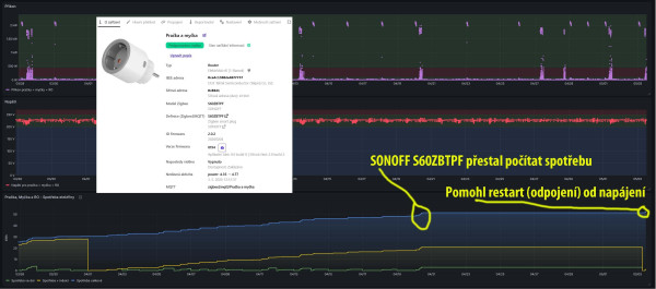

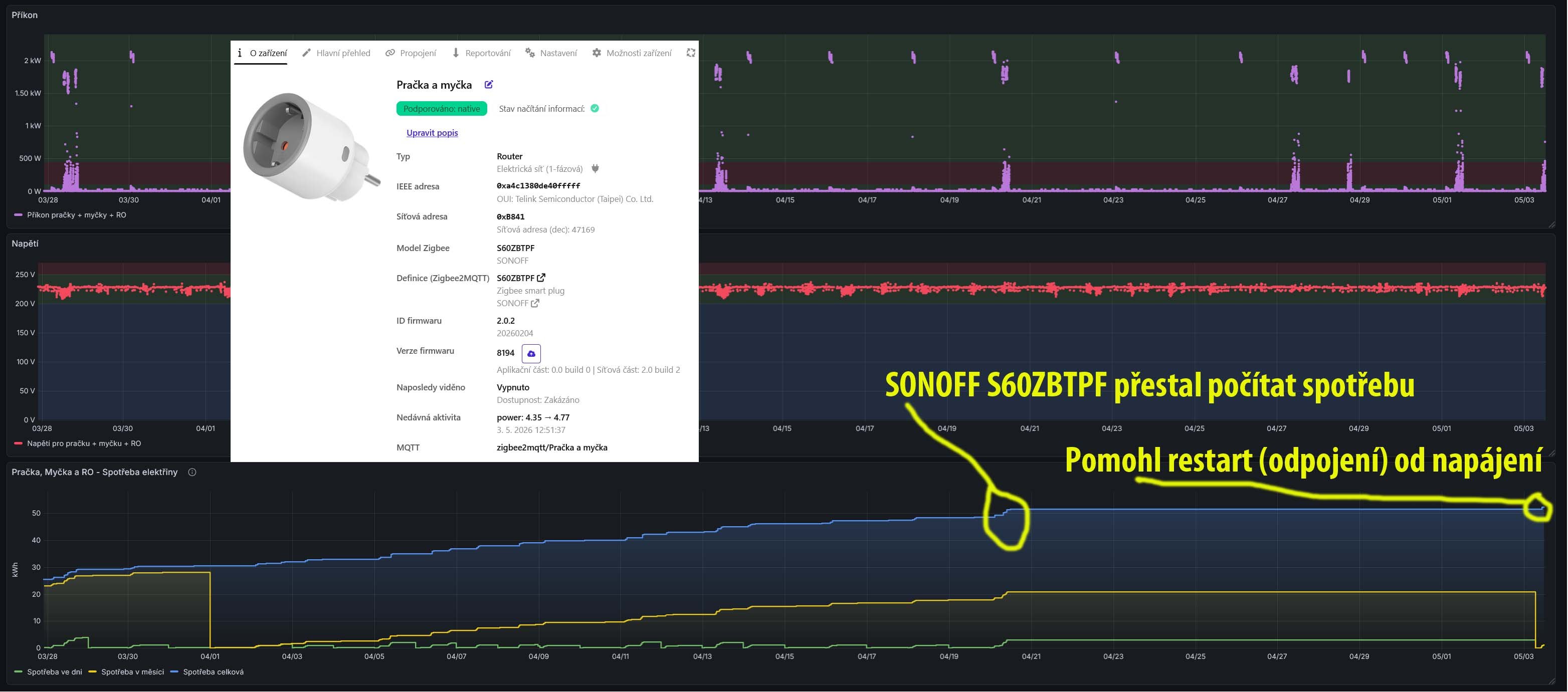

Koukám, že ani to zigbee není bez problémů. Zástrčka SONOFF S60ZBTPF je značkovější a má výhodu v tom, že počítá nejen spotřebu celkovou, ale i denní a měsíční. Teda pokud to funguje. Jedna přestala spotřebu počítat a rozeběhla se až poté, co jsem ji zresetoval odpojením od napájení. Pak denní a měsíční začaly znovu od nuly, celková pokračovala. Je to asi něco náhodného, protože jiný kus stejné verze funguje normálně. A není to tím, že by celá "zamrzla". Napětí a výkon referovala dál normálně.
Tam, kde si to počítám integrací v Home assistant, se nic takového nestalo.

Z mých zkušeností vyplývá, že je bezpečnější počítat to jinde, než to nechat na zařízení. Jediný který počítalo vždycky bez problémů byly Shelly. Na ZB zásuvkách mám jenom souhrnou spotřebovanou energii (kterou stejně k ničemu nepoužívám) a ta funguje dobře. Ale měsíční, týdenní nebo denni spotřeby si počítám vždycky jenom v HA nebo v ESPhome.
