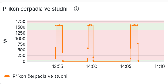

b/ kontrole jejich funkce. Pokud není třeba výkon čerpadla mezi 1300 - 1700 W, nebo pokud čerpadlo běží déle než 60s je někde problém, který je potřeba vyřešit: Kdysi jsem něco z toho řešil přes rádiové vysílače/přijímače: viewtopic.php?t=1228&start=140. Jak elektrárna vyrostla, už přetížení nebylo takový problém. A dnes to mám řešeno nejednotně zapojením někde přes Shelly, jinde přes Tuya. Samozřejmě každá přidaná elektrická komponenta zvyšuje pravděpodobnost závady a i spotřebu elektřiny.
