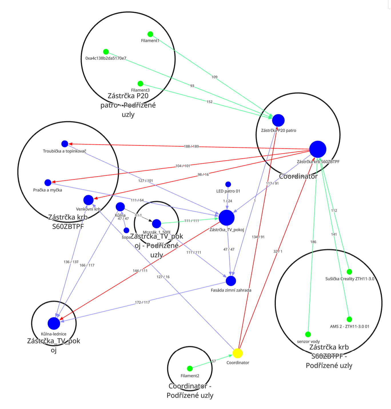

3. Wifi část pro ON/OFF spotřebičů a měření spotřeby mám pod Shelly a pod tuya. A s tou nejsem spokojený. Není to jednotné. Zatím jsem tato fungující a běžící zařízení nevyměňoval za Zigbee, ale jinde jsem pár zigbee zařízení přidal a nenarazil jsem na problém. Síť zatím vypadá nějak takto:
1. Wifi pod espHome mám pro senzory, komunikaci s bms, měniči. To bych nechal.
2. Vyzkoušel jsem si pár zařízení pod Zigbee a zdá se mi, že to zjednodušuje správu všeho. Skryje to specifika jednotlivého výrobce a pod jedním koordinátorem se ke všem přistupuje podobně. Navíc ta trvale připojená na síť rozšiřují dosah mesh sítě. V bateriových prvcích vydrží baterie podstatně déle (měřím tím řadu teplot) a mohl bych pak používat další bateriové prvky (například tlačítka) a neřešit vybité baterie v nich. Uvolnil bych IP adresy na routeru a snížil jeho zátěž.
