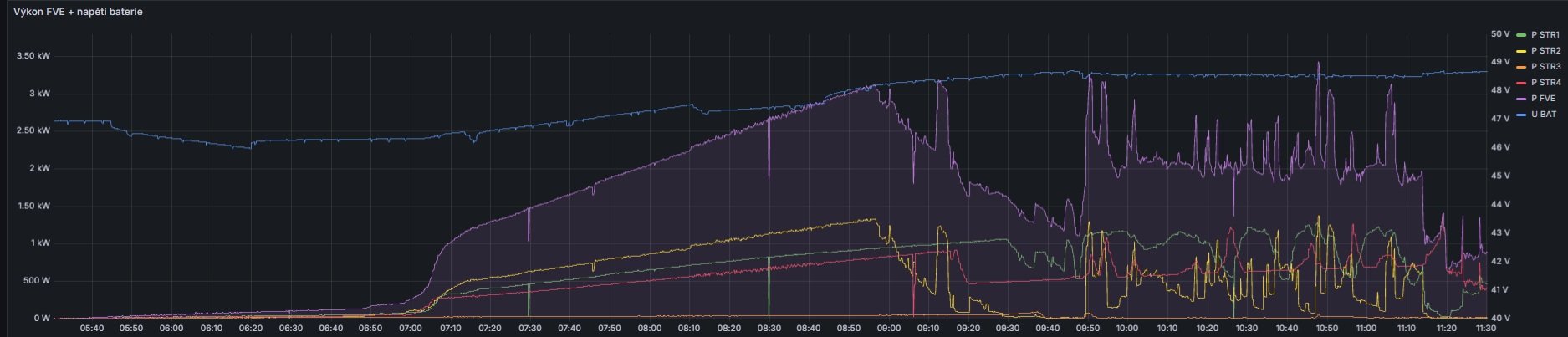

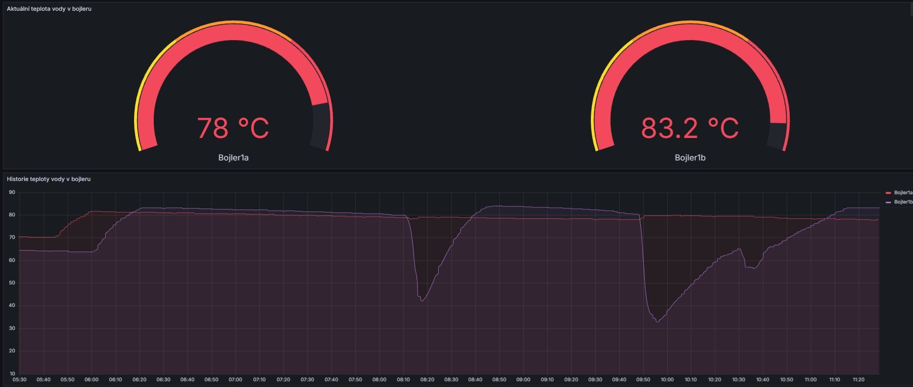

Solární sezona je tady.
V 11 hod. nabitá baterka + potřetí ohřátý bojler na 80st.
Prakticky se naše malá FVE od 9 hod jen fláká a MPPT se jen hádají kdo ten potřebný zbytek dodá … Co s tím ? Auto (kabrio?) na baterky je zatím pořád jen v plánu ... Na to si naše FVE ještě nevydělala

Výroba FVE 2026/05/02:
Ohřev vody 2026/05/02:

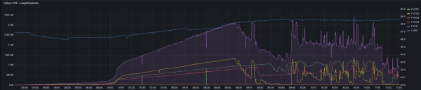

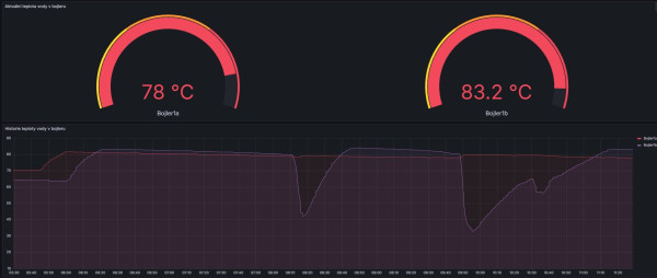

https://www.tipcars.com/mg-cyberster/ka ... 31957.html
