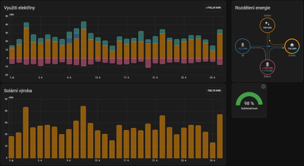

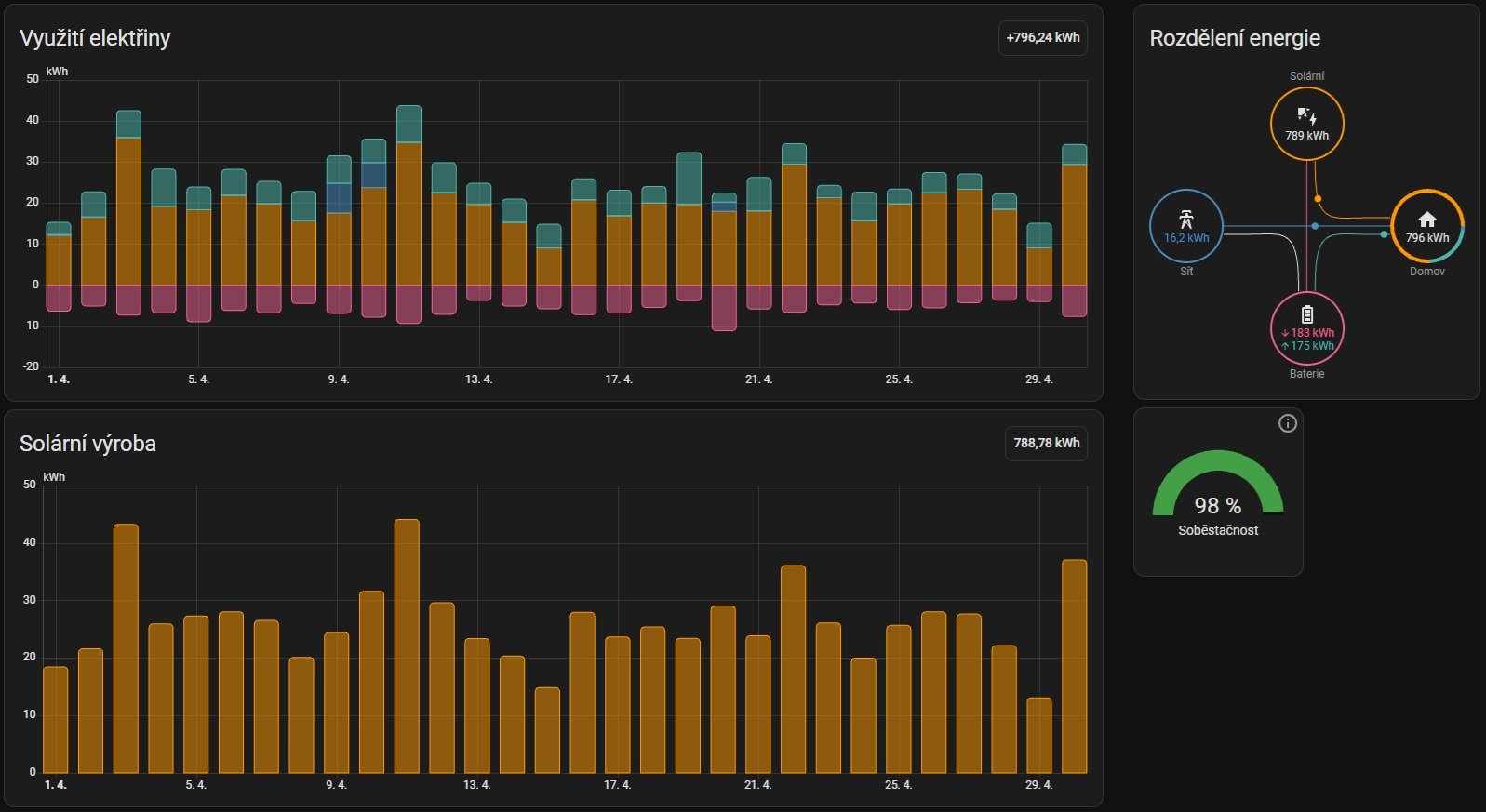

Duben 2026
tak a máme tady další rekord v měsíční výrobě a spotřebě z FVE. Ale už je to limitováno tím, že nejsme schopni víc spotřebovat a hodně toho zůstává na střeše i když samozřejmě jede ohřev vody i topení jen z elektřiny. Hold se již tolik netopí ... Pár kWh z DS je tam jen proto, že bylo dva dny trochu horší počasí a člověk už je po zimě líný i v těch krbovkách trošku přitopit
