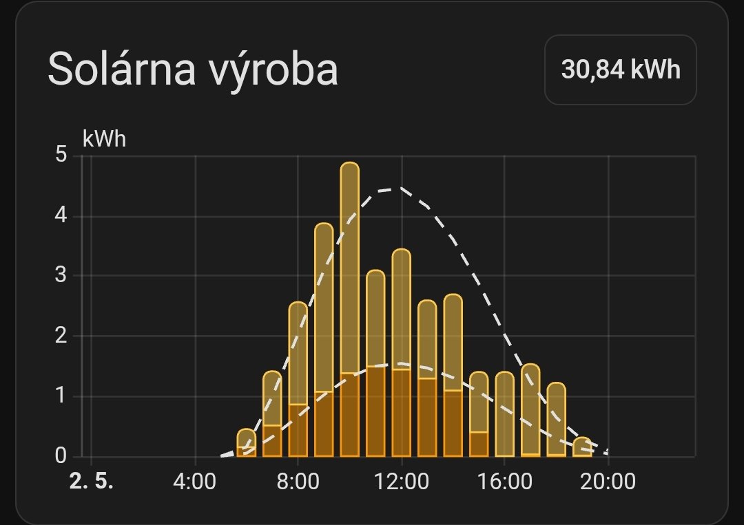

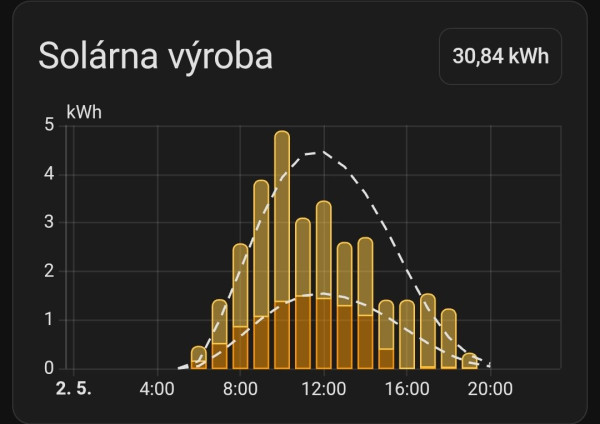

hmm, dnes vyroba paradna, napriek miernej oblacnosti, ale ked si porovnam krivku Sitonu
s krivkou Mustu
tak musim rychlo poskladat tu druhu bateriu a spojazdnit bazen, pretoze zjavne 1/2 az 2/3 slnka zostavaju na streche.
napriek tomu, ze sa dnes pieklo, pralo, susillo a klima stale kuri...
s krivkou Mustu
