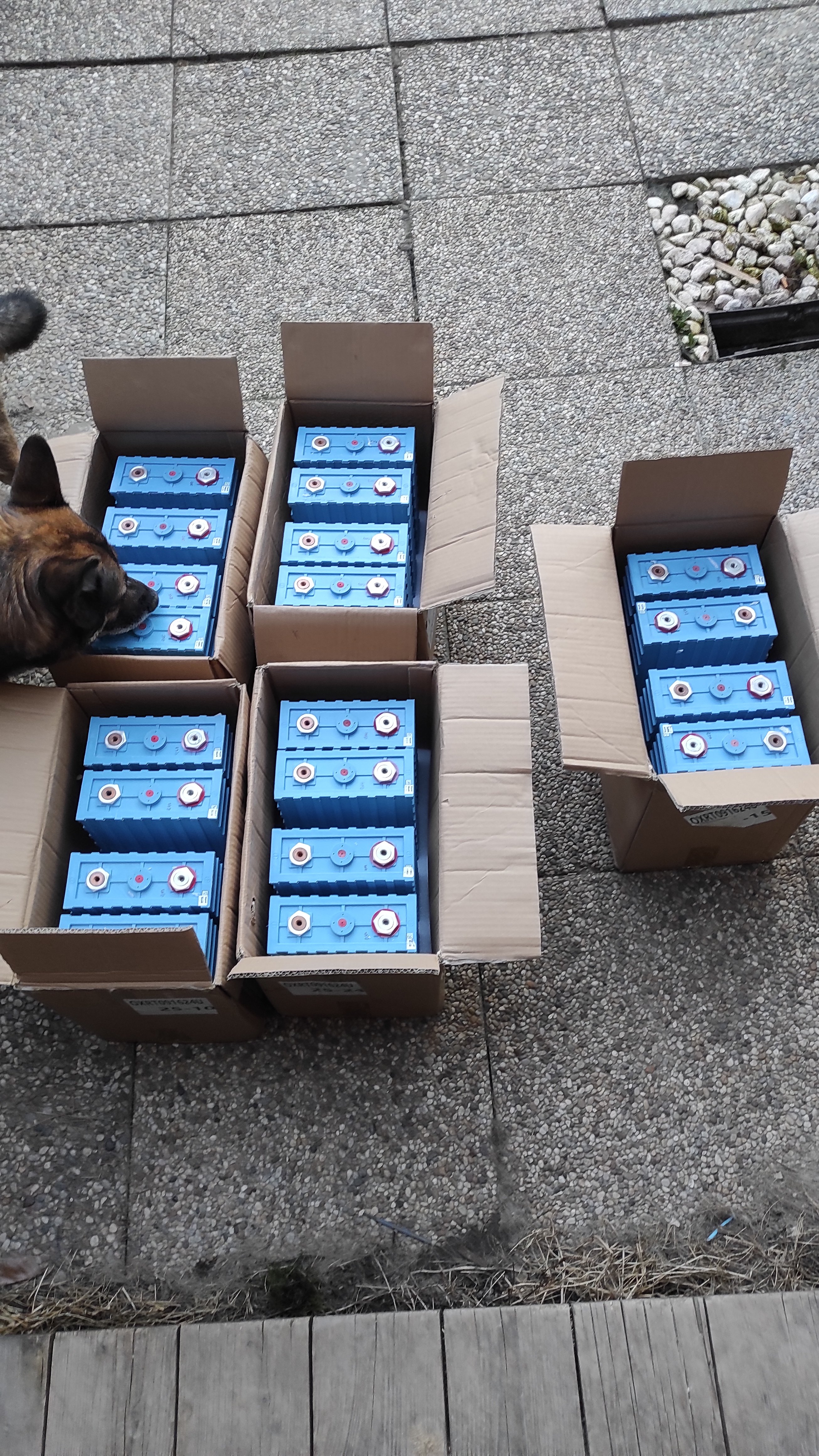

Re: Betmenova FVE nedaleko od Trenčína
nepochopili sme sa, ale to je asi chybou, ze som nedal teraz vsetky udaje, aj ked su tu uz niekde spomenute.
bateriu mam v pivnici, odkial sa neda na kolieskach vytlacit v pripade pruseru.
treba ju vyniest po schodoch (alebo zaliat pivnicu vodou).
zaroven je tam vyssia vlhkost ako bezna vzdusna v dome (cca 70%), takze AL obalom pri 'moderných" clankoch az tak moc neverim v tomto prostredí.
to je dovod, preco sa viac priklanam k tym CALB v plaste, za cenu nizsej kapacity.
zaroven pri tych AL clankoch stale viac a viac citam o prebrusenych QR, takze pri troche stastia, Betmen kupi zmatok a hodi to do pivnice, odkial to musia dvaja vynasat po schodoch.
a to je ta dilema, ze ktore za rovnaku cenu.

tak vyhrali plastové s mensou kapacitou.
+ 10kWh do domu a uslo sa aj 2 6kWh pre karavan.
uz to len nabit a vyskladat...
dokonca aj Aša skontrolovala kvalitu
