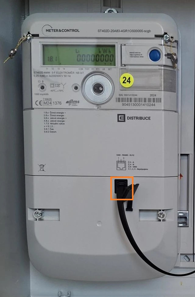

ČEZ: Komunikační rozhraní z elektroměru
Pro elektroměry AMM je předepsáno pouze rozhraní:
1. HAN (RS 485 s DLMS/COSEM) – pro měření typu C
O využívání komunikačního rozhraní je nutné vždy informovat ČEZ Distribuci, a. s. s výjimkou rozhraní HAN.
Zařízení si pořizuje na své náklady zákazník, včetně jeho napojení. Pořízení tohoto zařízení nám nemusíte předem oznamovat nebo dokládat formulář. Pouze v případě, kdy bude nutné pro napojení rozhraní provést odstranění plomb, tak nás o tom předem informujte.
Naměřené hodnoty jsou poskytovány v 60 s intervalu.
Seznam poskytovaných OBIS kódů pro rozhraní HAN + zapojení konektoru RJ12 Female pro sériový port RS485. (příloha VP_01, Schéma č. 13)
Postup instalace
1. Zvolte typ komunikačního rozhraní
Pro elektroměry AMM použijte pouze rozhraní HAN.
2. Zajistěte osazení zvoleného zařízení
V souladu s Připojovacími podmínkami nn zajistěte na své náklady osazení zvoleného zařízení.
Budete-li zasahovat do plombovaných částí rozváděče (elektroměr je umístěn v rozváděči za odnímatelným krytem/maskou), nahlaste rozplombování.
3. Informujte nás o instalaci
V případě rozhraní HAN nám nemusíte předem nic oznamovat nebo dokládat elektronický formulář.
3.3.1.1. HAN (RS485 s DLMS/COSEM)
Zařízení / převodník si pořizuje na své náklady uživatel DS, jeho napojení provádí uživatel DS.
Rozhraní HAN je určené pro poskytování naměřených veličin přes sériový port RS485 s DLMS/COSEM. Zařízení / převodník se připojuje přes konektor RJ12 Male pomocí kabelu. Popis konektoru a zapojení kabelu je uvedeno ve volné příloze VP_01 (Schéma č. 13). Rozhraní HAN se připojuje do konektoru RJ12 Female, který je umístěný a přístupný na relé boxu (není-li relé box instalován, pak je přístupný na elektroměru). Naměřené hodnoty jsou poskytovány v 60 s intervalu. Poskytované hodnoty jsou uvedeny v tabulce ve volné příloze VP_01 (Schéma č. 13).
Parametry pro sériový port RS485:
komunikační rychlost: 9600 bit/s;
datové bity: 8bit;
stop-bit: 1;
parita: Žádná;
řízení toků: Žádné.
Projekt na GitHubu: Integrace ESPHome pro elektroměry DLMS/COSEM
Pokud nebude komunikace na HAN portu aktivní kontaktujte distributora a požádejte ho o aktivaci HAN portu.
Kdo už máte chytrý elektroměr a je to pro vás přijatelné tak to vyzkoušejte.

Někteří lidé od distributorů prostě nemusí mít správné informace a jejich představy ohledně uzavřenosti a nemožnosti použití HAN portu na chytrém elektroměru odběratelem v tomto ohledu nemusí odpovídat realitě. Jak už jsem uvedl výše tak ČEZ rozhraní HAN považuje za použitelné pro odběratele viz výše uvedené popisy a odkazy. Mimochodem i EG-D má na svém webu v sekci "Návody k chytrým elektroměrům" volně ke stažení popis HAN portu včetně ukázek datových paketů.kodl69 píše: úte dub 28, 2026 4:45 pmO tomhle mi pracovník egd tvrdil (ne montér, ale managenentem vyslaný zástupce na setkání cechu elektrikářů), že to určitě není na komunikaci , že je to jejich interní rozhraní... Levá ruka neví, co dělá pravá.
Takže dle mého názoru je HAN port na chytrých elektroměrech použitelný pro odběratele jak u ČEZu tak i u EG-D a EONu.
V současné době kdy začíná stále více přibývat počet těch, kteří už mají chytrý elektroměr osazen, ale distributor jim díky dosavadnímu ponechání měření typu C4 v podstatě administrativně blokuje přístup k datům průběžného měření je tedy vhodná doba k tomu, aby do toho někteří z těchto lidí, pro které to bude přijatelné, šli a jako průkopníci prošlápli do budoucna cestu i pro ostatní.
U některých chytrých elektroměrů může být ten port už zapnutý/aktivní a v takovém případě není potřeba o nic žádat a jak je uvedeno výše ČEZ ani nepožaduje oznámení o zahájení využívání HAN portu odběratelem. Může to tedy být pro někoho zajímavé sledovat data přímo z elektroměru distributora aniž by bylo nutné používat vlastní elektroměr. Když už tu ta možnost je, tak bych ji rovnou nezavrhoval a doporučoval bych to prostě vyzkoušet.eman píše:Mě trochu uniká, proč zase o něco prosit monopol, když Shelly 3M zvládá měřit spotřebu samo o sobě. Těch pár kWh nepřesnost snesu.

Re: Výměna elektroměru za 4Q
U chytrých elektroměrů AMM, které disponují HAN portem jak píše na svém webu ČEZ buď už nemají optické rozhraní vůbec nebo není povoleno ho používat pro zákaznické účely a je tedy u těchto elektroměrů vyhrazeno pouze pro distributora.
ČEZ píše:Pro elektroměry AMM je předepsáno pouze rozhraní:
1. HAN (RS 485 s DLMS/COSEM) – pro měření typu C kategorie C1-C3
Po instalaci elektroměru AMM již nebude možné využívat Optické rozhraní.
