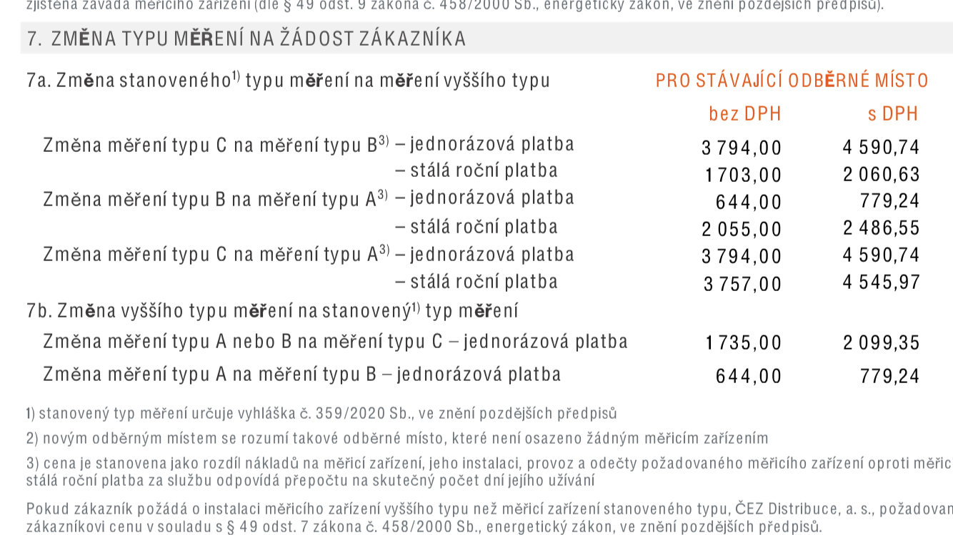

Je zmena typu mereni z typu C na typ B. Cenik dle CEZ distribuce

Nemáš tam i co je A,B a C?

Je to vse na jejich strankach. Domacnosti maji typ C. https://www.cezdistribuce.cz/cs/pro-zak ... ypu-mereni
