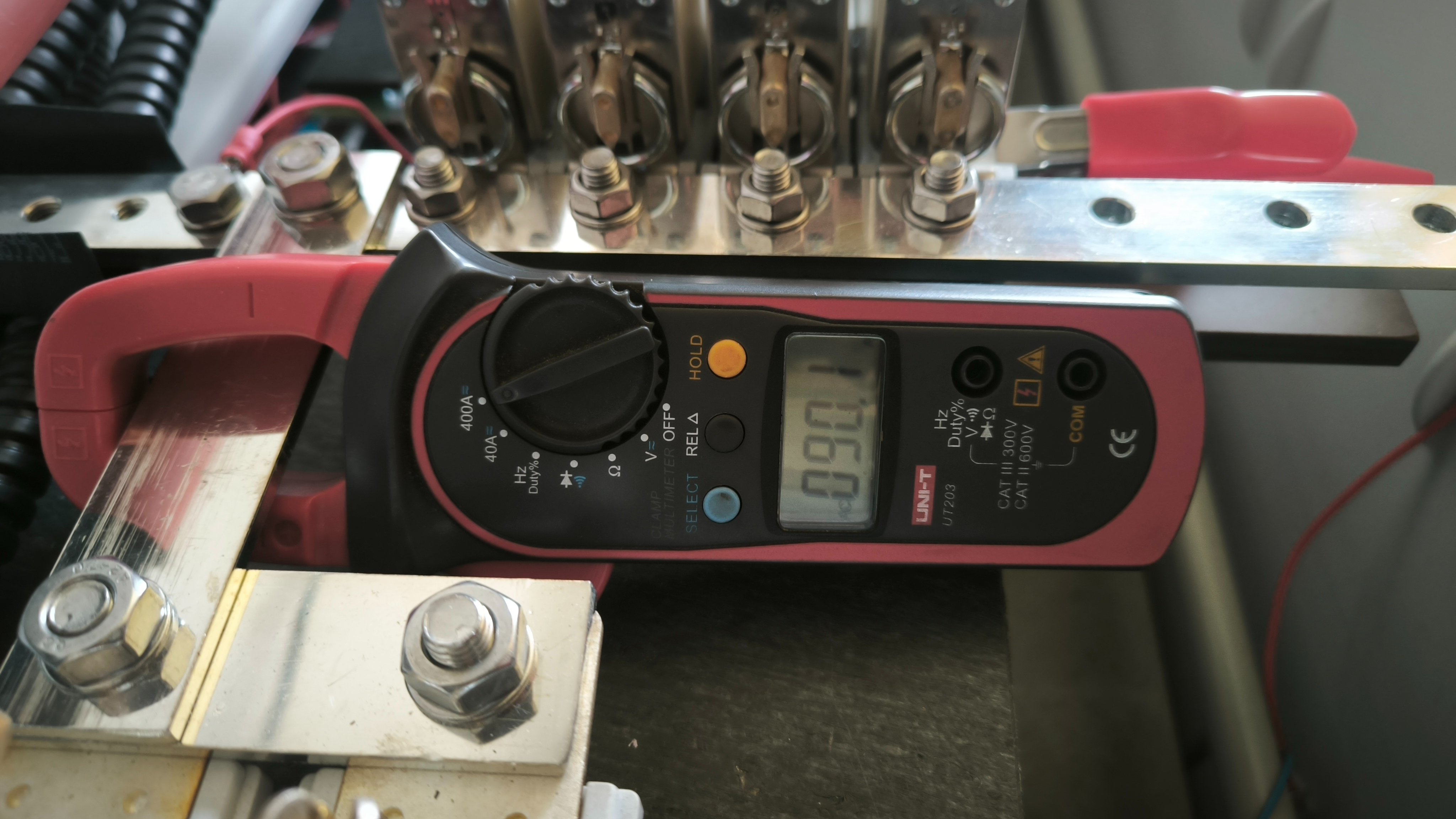

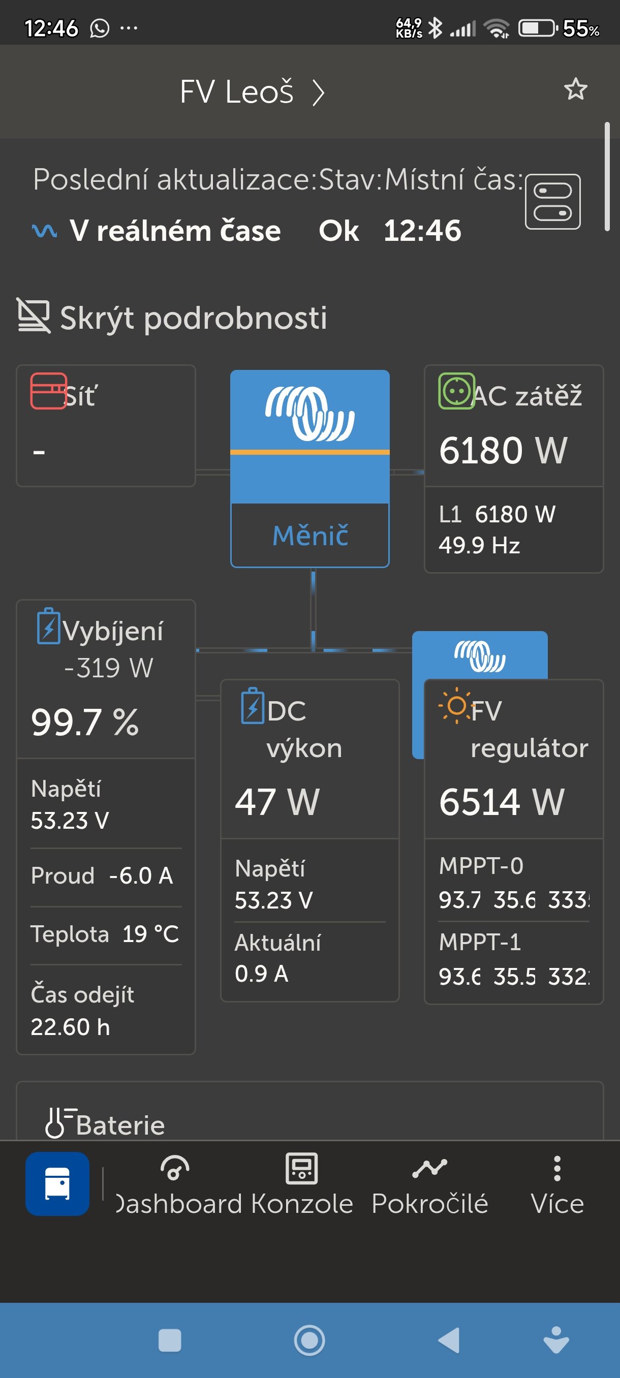

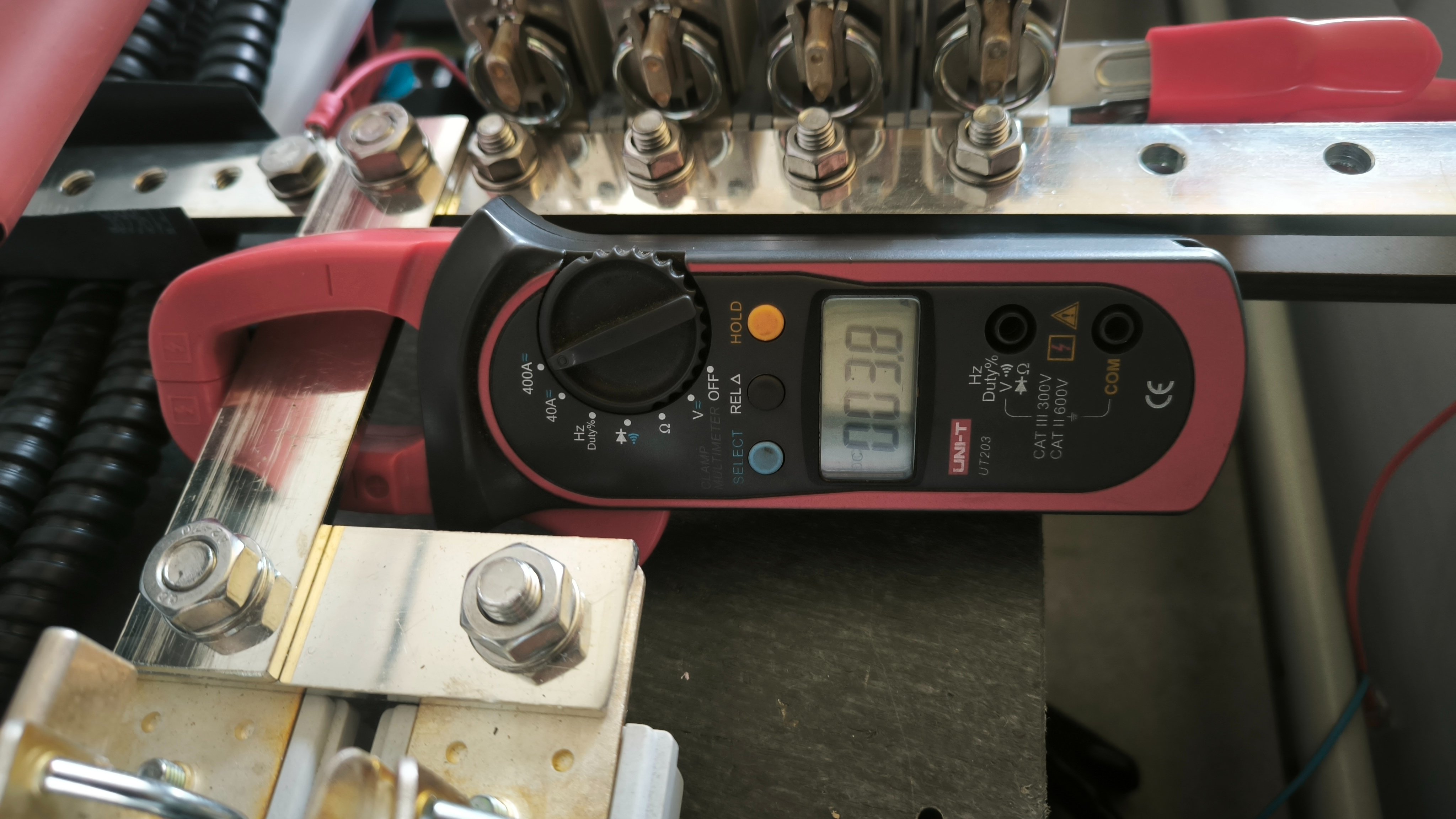

Zkusil jsem to změřit v tomto stavu přímo u baterie proud AC 90A proud DC 3.8A. Toho AC tam je dost, ale asi v normě baterie
