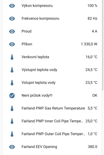

Ahoj koupil jsem tepelko s prasknutym vymenikem tak jsem nechal odsat chladivo abych ho zavaril. Kdyz se tam chladivo vracelo dalo se tam 800g ze neco zustane v hadicich a plnicce, na stitku je 750g a trosku se bojim ze tam je o neco vice protoze kdyz bylo venku 8C vyparnik trosku zamrzal v urovni trubicek co jsou v nem a to same silnejsi trubka u kompresoru byla trosku namrznuta. Ted kdyz je venku 15C tak vyparnik nenamrza. Trubka do vymeniku je varici takze vykon tam jde. Chtel jsem pridat do ESP32 teploty na chladivove casti registry 7,8,9 se mi podarilo pridat ale jak pridam 6(gas exhuast) temp) tak prestane cist uplne vsechny teploty. Netusi nekdo cim by to mohlo byt?Diky

Chtel jsem dat do ESP32 i teplotu Gas Exhuast ale nejak sem neprisel proc to pak neumazuje zadnou teplotu u vseho se ukaze nezmamy jakmile ji pridam do ESP. Asi nejaka kolize registru

A k ESP32 skus vyčítat tu hodnotu pouze samostatně pro test - vyhodit načítání těch ostatních pokud to pořád nepůjde tak to asi neumí nebo zadáváš špatný parametr....
