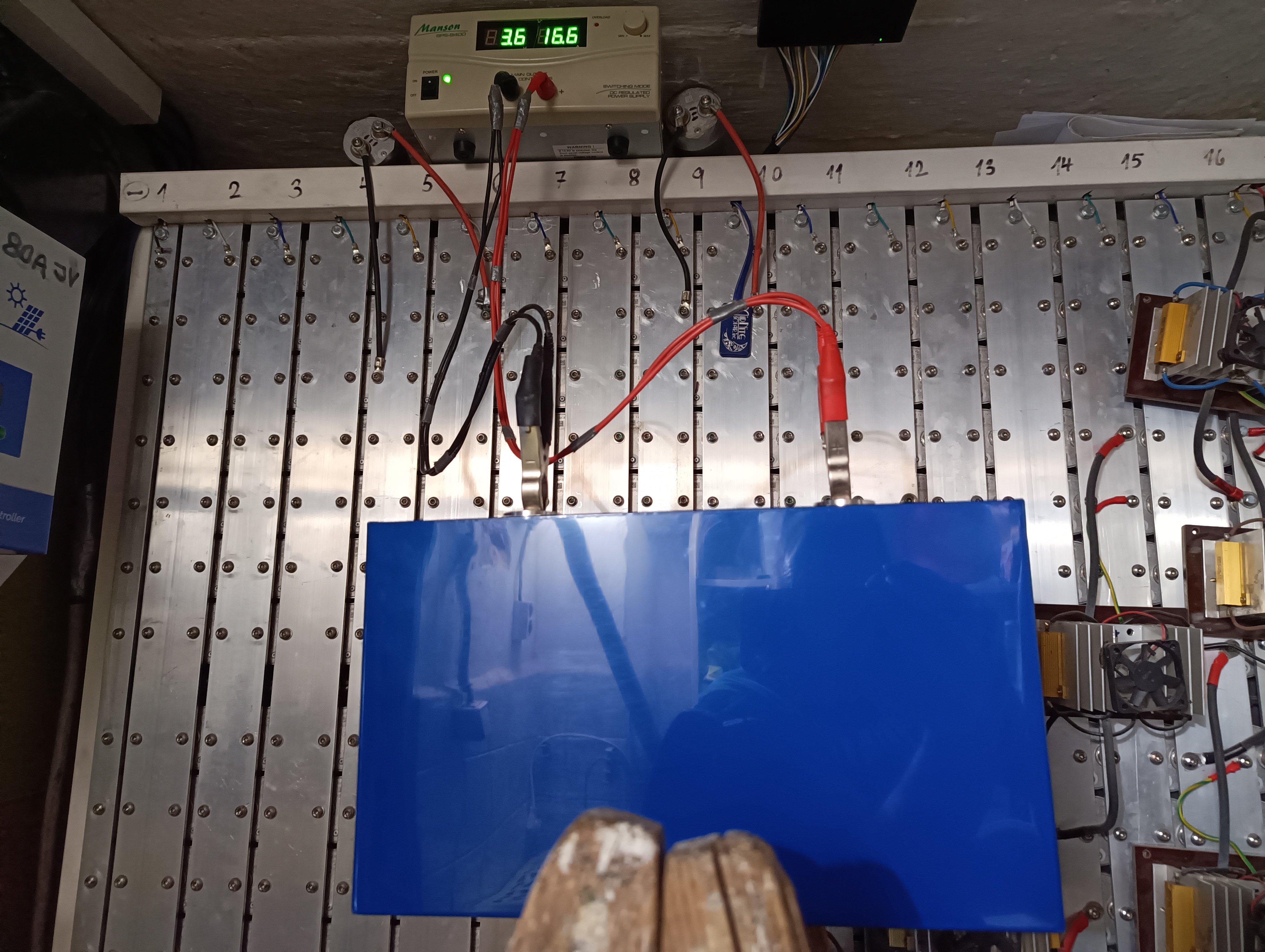

Zkouška kapacity toho MB56 od EVE,natlačím tam 3.6V a zkusím jít na 2.5V 30A přes Icharger X6 co mám . Uvidíme co v něm je ,zatím ho nabíjím.

- Příspěvky: 3898
- Reputace:872
Re: Poloostrov do 4KWp /2015
Som zvedavý
Len tá predstava, že jeden pack bude mať v bedni skoro 200 kg
