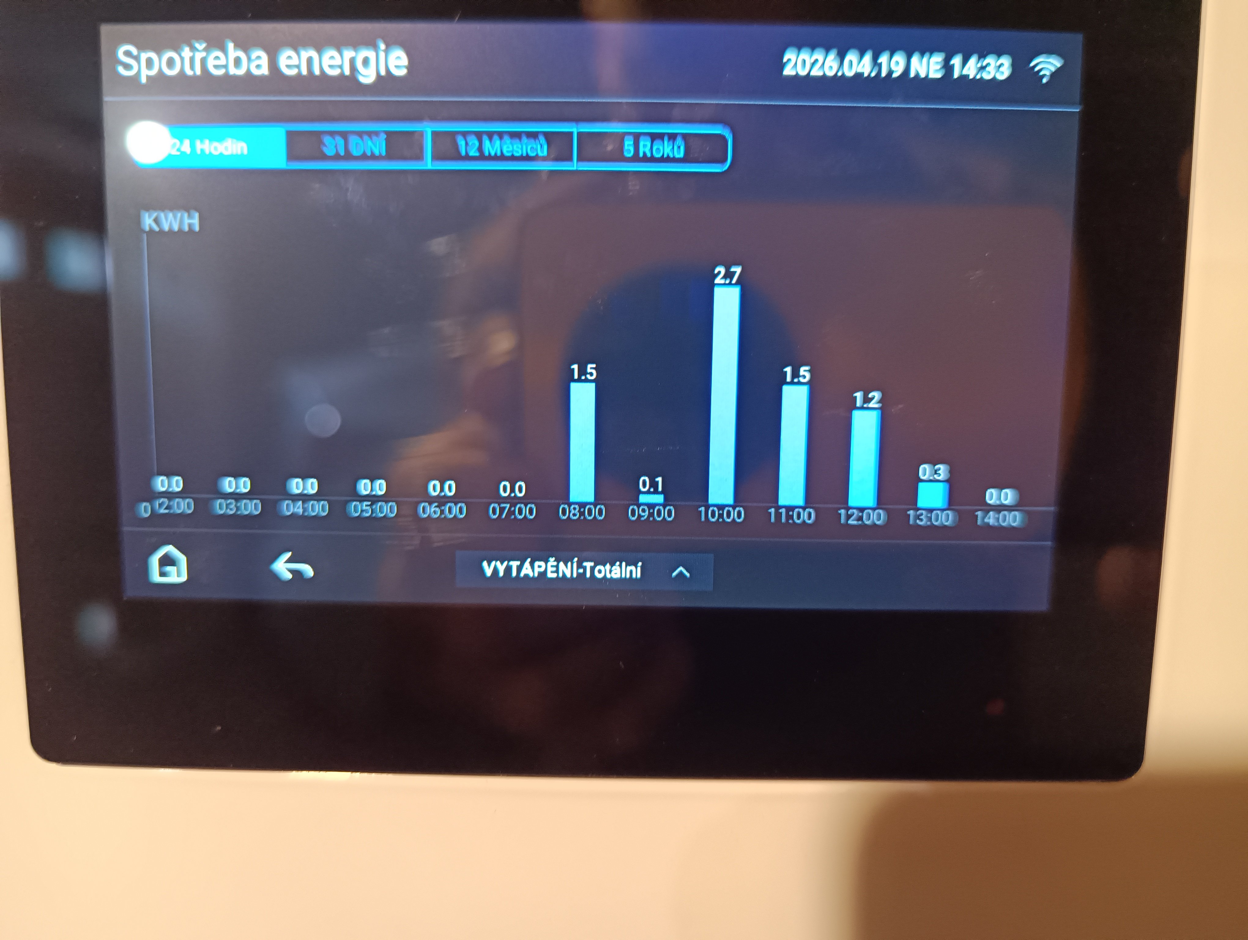

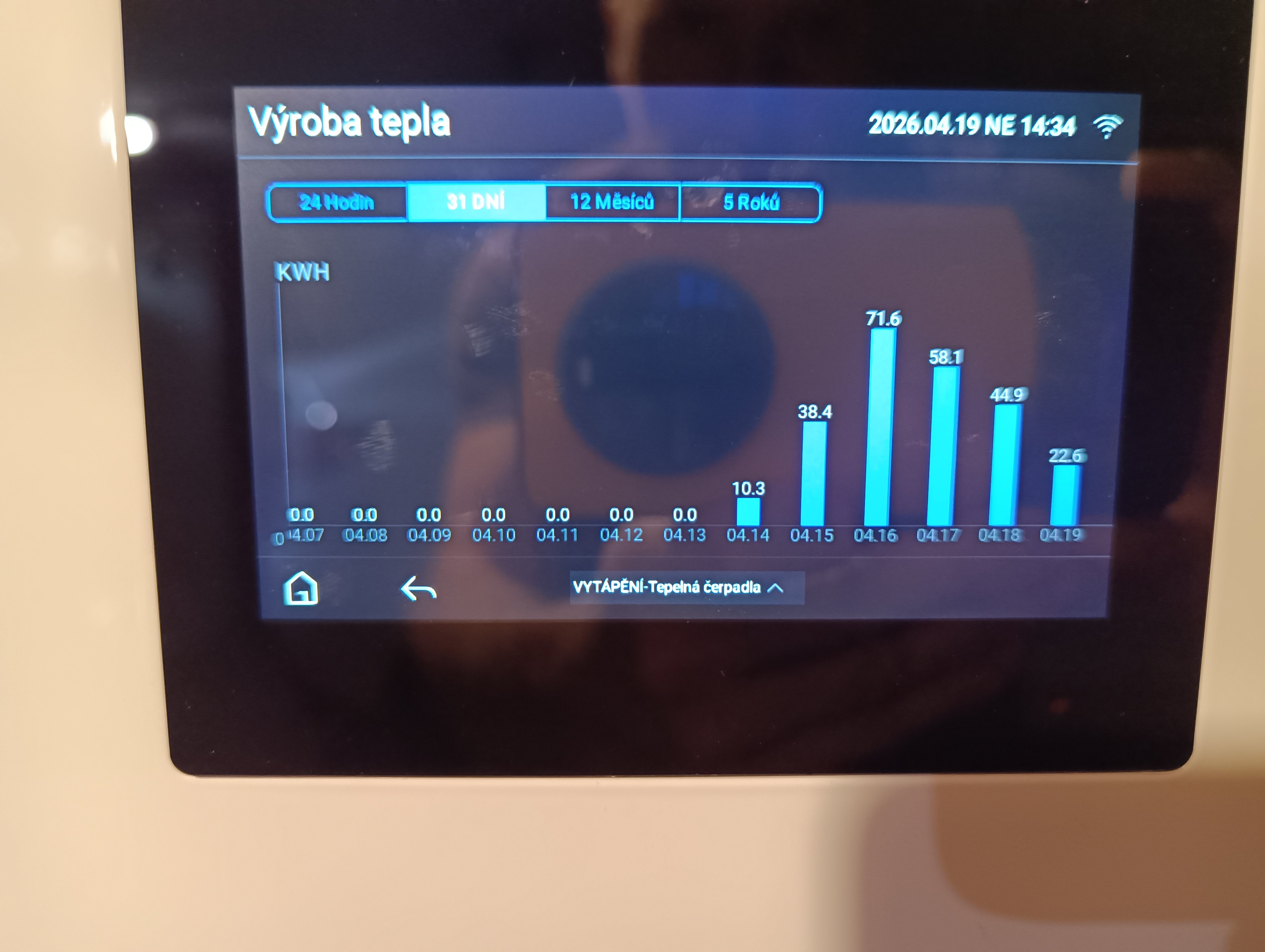

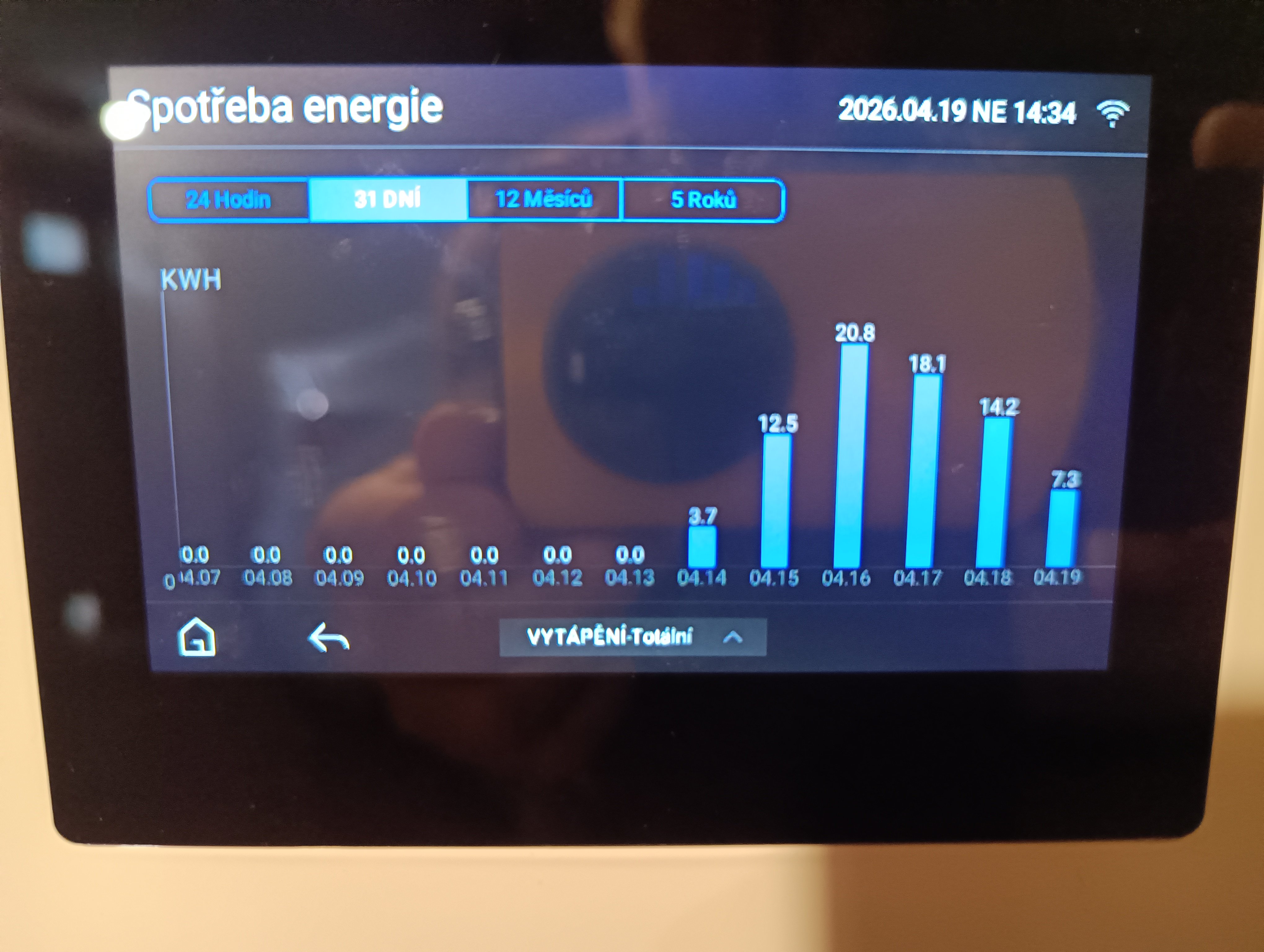

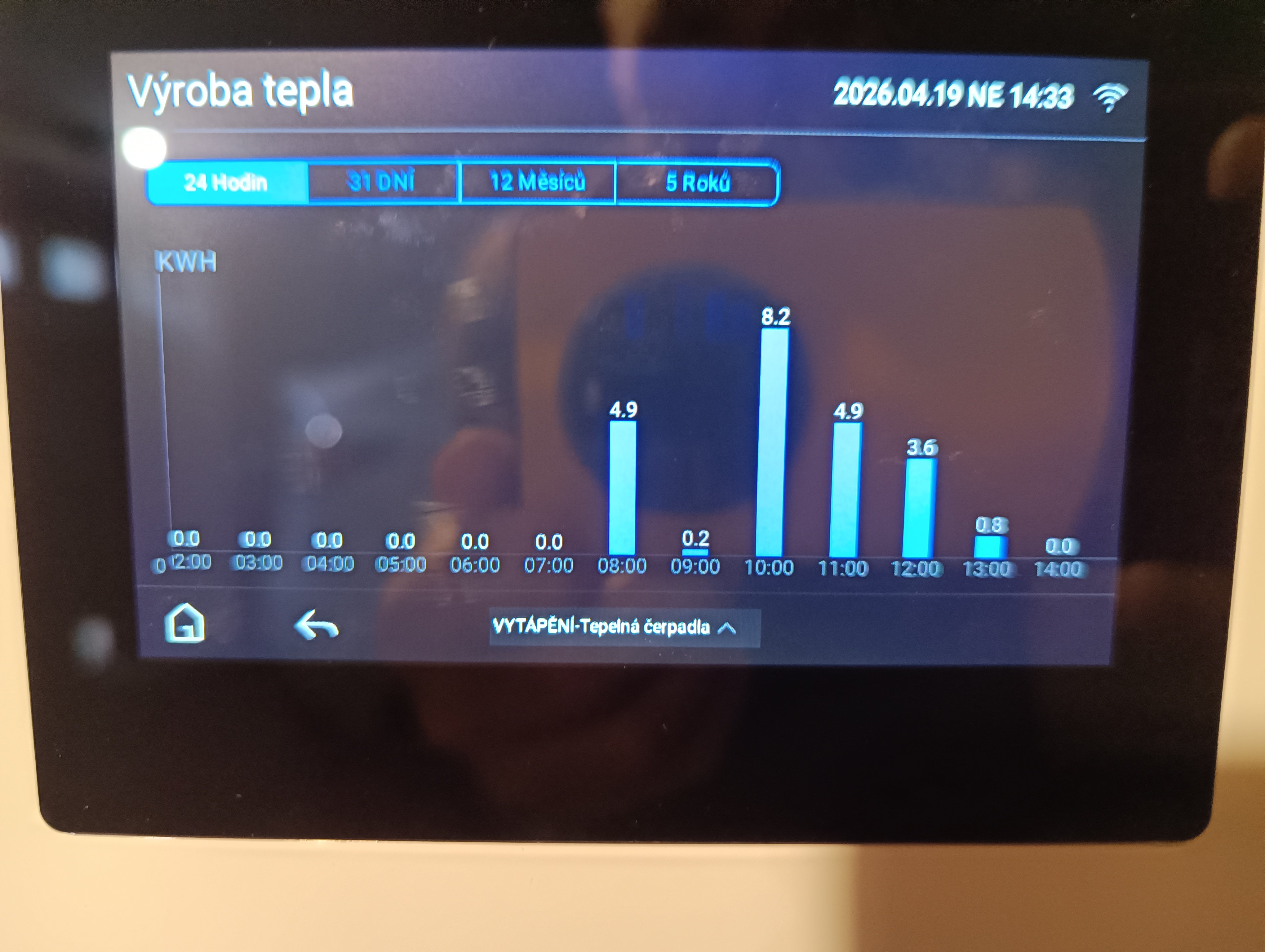

Tak pár postřehů s Tč Haier nastaveného tak, že 10:00-11:00hod má dávat 50˚C,pak od 11:00-17:00hod 60˚C a závěr 17:00-19:00hod udržovat 55˚C. Realita je díky čidlu Zóny1 umístěného na zpátečce úplně dole v nejchladnějším místě systému taková ,že je při skončení práce 60˚C v poledne po třetí hodině nahoře na AN 65˚C a dole těch 60˚C . Mám první data spotřeby a výroby z Tč, kdy to celé běželo zhruba při stejných teplotních podmínkách a to ráno začalo topit při 5˚C a do večera bylo 15˚C venku. Teď má být škaredě a moc přebytků nebude tak zkusím snížit na další dny teplotu k 43˚C max,respektivě 38˚C díky tomu čidlu dole na zpátečce,ať je tam reálných 43˚C nahoře na AN. A budu zvědavej jak se ta účinnost změní,má být ale chladněji 2-12˚C venku další čtyři dny. Jinak na projevu se nic nezměnilo je to super tiché a bez vibrací. Ještě zkusím vysledovat ten servr z kterého bere časové pásmo a s novým routrem jej doufám už zakážu a přestane se mi měnit o ty dvě hodiny.
