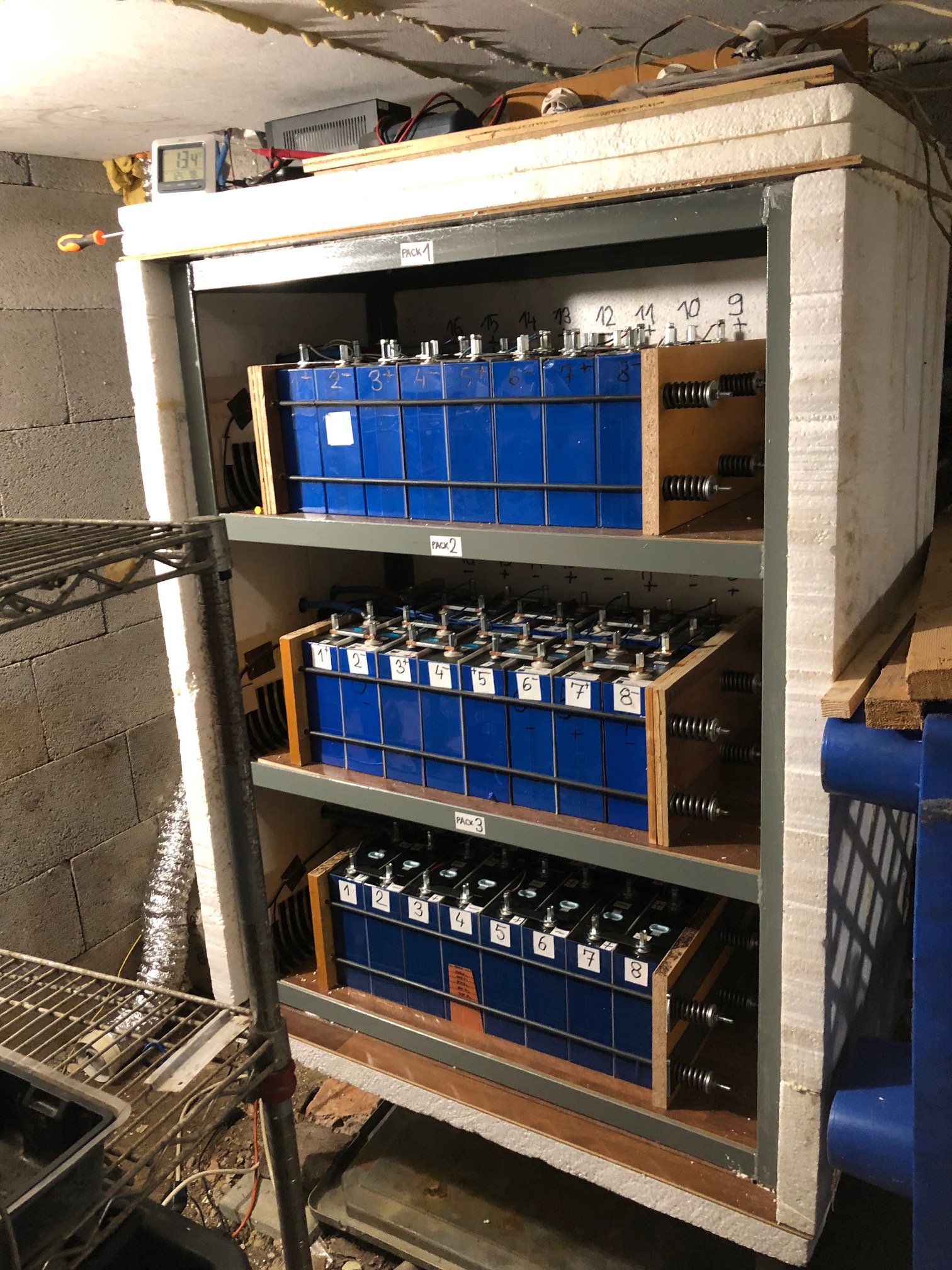

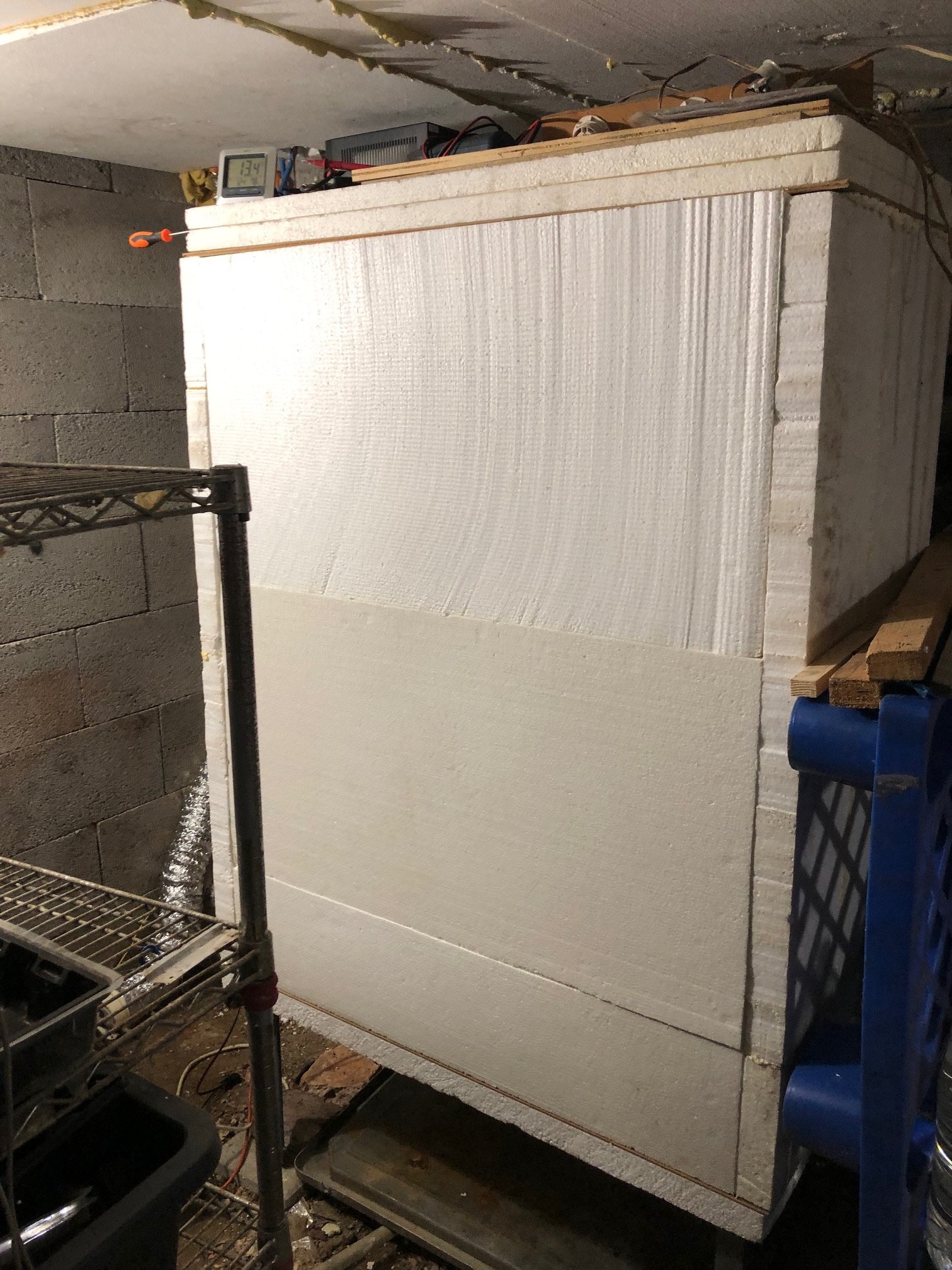

Re: Kde máte umístěné baterie a měniče?
Ja mám tiež pivnicu, pomerne vlhkú, 3x16 pack v 5cm plystyréne, v tuhých mrazoch do 3 stupňov, v lete do 18℃, vlhko, tento rok som tam dal odsávací ventilátor a drží sa to okolo 80%, von som to nechcel kvôli letu, 30 stupňov v lete uberá životnosti, mne umrú baterky na životnosť a nie na cykly, tak ich držím v chlade. Veci s plastovým povrchom mimo packu sú po rokoch mierne oplesnené, paradoxne iba plasty, kovy nie ani nehrdzavejú, v skrini úplne čisto, Držím to na 14℃ a v lete samo dosiahne cca 20C a nechávam to otvorené. Ohrev mám fólie pod každým packom 25W s termostatmi ale stačila by len jedna, zapína sa to raz za uhorský rok. Všetko ostatné mám priamo nad tým v dielni, tam sú teploty prakticky rovnaké, lebo v mrazoch tam púšťam kotol aby mi nezamrzli prípojky
A čo by tam tak zasahovali. Už pred ich príchodom bude komplet všetko zničené, kyslíku tam nie je dosť a otvorov tiež, skôr dôjde k odfúknutiu batérií a následnému výbuchu vodíku a CO a dobrôt čo tam vznikajú pri termal runway, tlaková vlna vyrazí prechod medzi dielňou a pivnicou a následne možno aj ľahkú strechu dielne a je vymaľované aj s dielňou, o pivnicu sa starať nebudú. Mám to mimo domu, takže som s tým uzrozumený, 100x lepšie ako v baráku. BTW u hasičov som si odkrútil 18 rokov...
