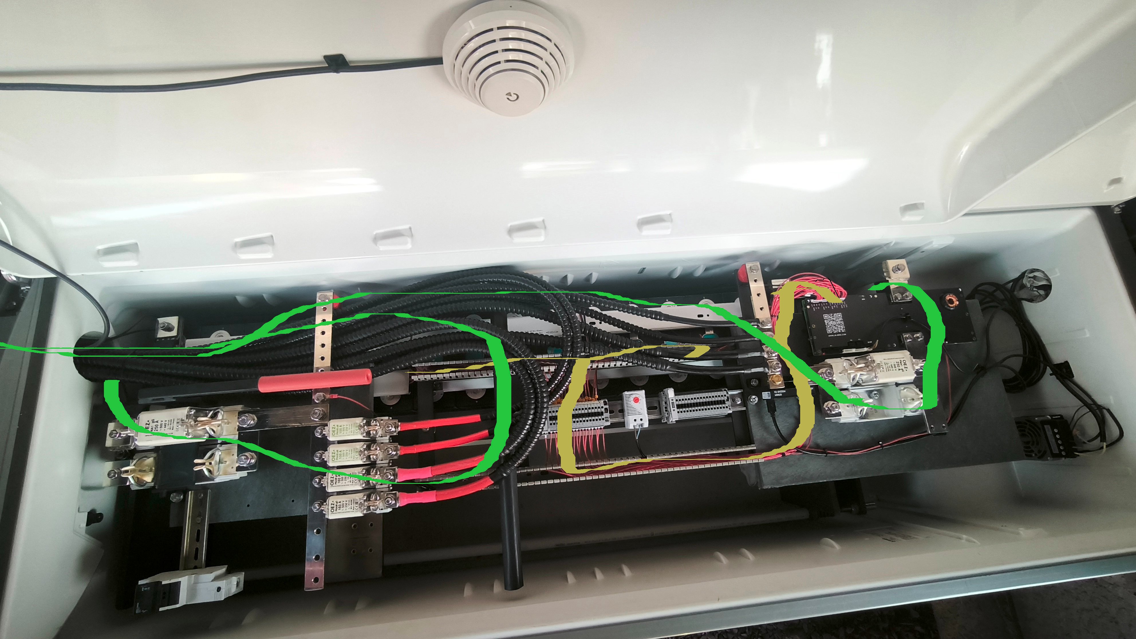

Ale znovu opakuju, jak jsou uspořádaný dráty k BMS a silový vodiče? Tady stačí jeden průvlek a je na světě závit, do kterýho se indukuje to rušivý napětí.

Vodiče mně vedou společně z MP2 70mm a MPPT 35mm a je zajímavé když teče např. 50A z MPPT a 50A do MP2 tak BMS blbne (kolísá nap.na čl.) jakmile přepnu MP2 do bypassu přestane téct 50A do MP2 ihned přestane kolísání napětí BMS ,ale 50A stále teče do busbaru z MPPT tak ta indukce tam stále musí být, ale neovlivní BMS je to čistý i podle osciloskopu.
Tak je jasné, že do toho hází vidle MP2
- Příspěvky: 7029
- Reputace:986
Re: FW JK BMS JK-PB2A16S20P
Nj, ale tohle jsme kritizovali už někdy na začátku, za a) ty svorky a za b) jakou to dělá smyčku. Proč to vedeš přes celou šířku bedny, pak jdeš doprostřed na ty svorky, a pak se to zase vrací ke článkům? Proč to nenatáhneš rovnou po té na fotce vzdálenější straně přímo k jednotlivým terminálům?

Me to krizi B- ze by to byl problem? Jeste jsem teda nekratil balancni vodice a nechal jsem je smotane v te liste.

Ty blizsi clanky maji kde namotane ty balancni vodice?

Vyčítám JBD BMS přes UART a oddělovač do ESP32, tuším že každé dvě sekundy. V grafaně se maluje i chybovost čtení. Nejdříve to byly vyšší desítky chyb za den. Tak jsem ty čtyři dráty cca 40 cm odpojil a pečlivě zkroutil. Bylo to najednou kolem deseti chyb denně. Všiml jsem si, že u té více chybující BMS vede kabel tak, že volně leží na chladiči relé BMS. Dal jsem tam provizorně dřevěný kolíček na prádlo, aby byl kablík alespoň 3cm od chladiče. No teď je jen jedna chyba za několik dní. Uvědomte si, že řešíte milivolty ve vodičích, které vedou kolem kabelů, kde tečou impulzy vyšší desítky ampér.
- Příspěvky: 8369
- Reputace:1073
to je přesně ono. Na obrázku jsem namaloval směr proudu a vodiče silové zeleně a bms žlutě. Na první pohled je vidět závit na + polu baterie. Pokud není zapnuté balancování, tak daný vstup BMS je na poměrně vysoké impedanci, a stačí fakt málo, aby se tam nějaký napětí naindukovalo. Předpokládám, že vyšší "rozhoz" mají články blíž k + polu baterky. A tť kouske teorie. pokud to zvlnění z multiplusu bude cca 10A, proud teče jedním závitem, tak na 0,2 závitu zakončeném 100r odporem to teoreticky vybudí napětí 10*0.2*100=200V. To je teorie při dokonalé magnetické vazbě s železným jádrem. tady bud ekoeficient vazby tak 0.01 ne li míň. Doporučení: "narovnat " ty vývody + polu, tj z baterky na pojistku směrem doleva a dál vlevo ty další pojistky. + a - co nejblíž u sebe kvůli ploše smyčky. kus plechu mezi ty silový dráty a drátky od BMS jako magnetický stínění. schválně si to srovnej s origo boxwm od číňana:
naprosto minimální cesty + a - silovky, a co nejkratší přívody k BMS, to jsou ty plošňáky nad články. Šlo by to ještě drobek líp, ale tohle podle mě stačí. Třeba ty plechový korýtka pod dráty od BMS, mají ne jenom mechanickou funkci...
A že neruší MPPT? proč by mělo, tam nikde žádnejch 50/100Hz nenajdeš, je tam spínací kmitočet cca 20-100kHz (nevím, neměřil jsem ) a na tomhle kmitočtu už jsou snad vstupy do BMS zablokovaný nějakou kapacitou, případně tak vysoký kmitočky vůbec nezpracují.
