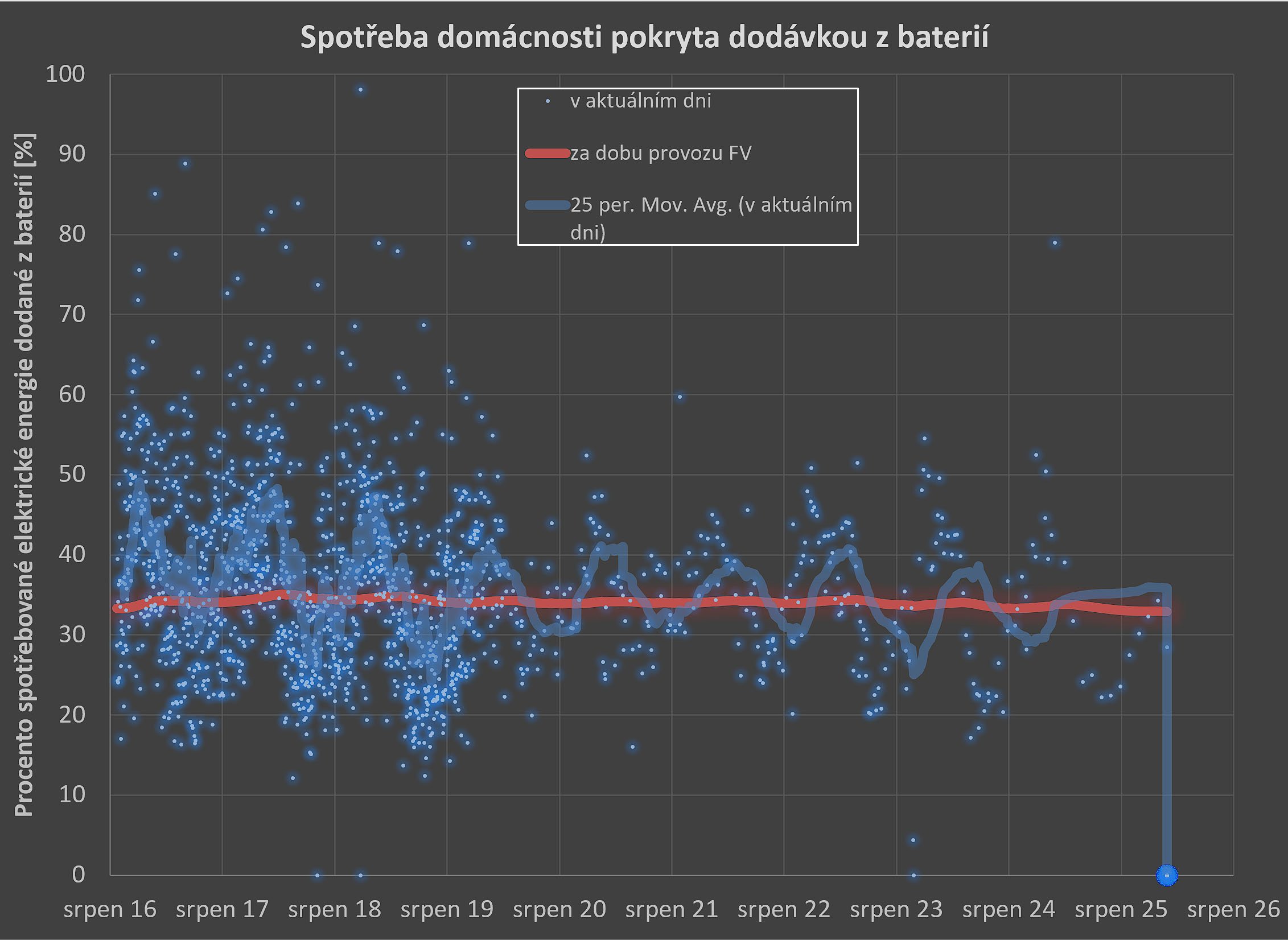

Bez baterek je problém, když je spotřeba vyšší, než dává solár. Pak se to musí dorovnat od distributora. A přes baterky jde zhruba 1/3 spotřeby. Tedy bez baterek se zhruba 1/3 spotřeby musí brát od distributora.

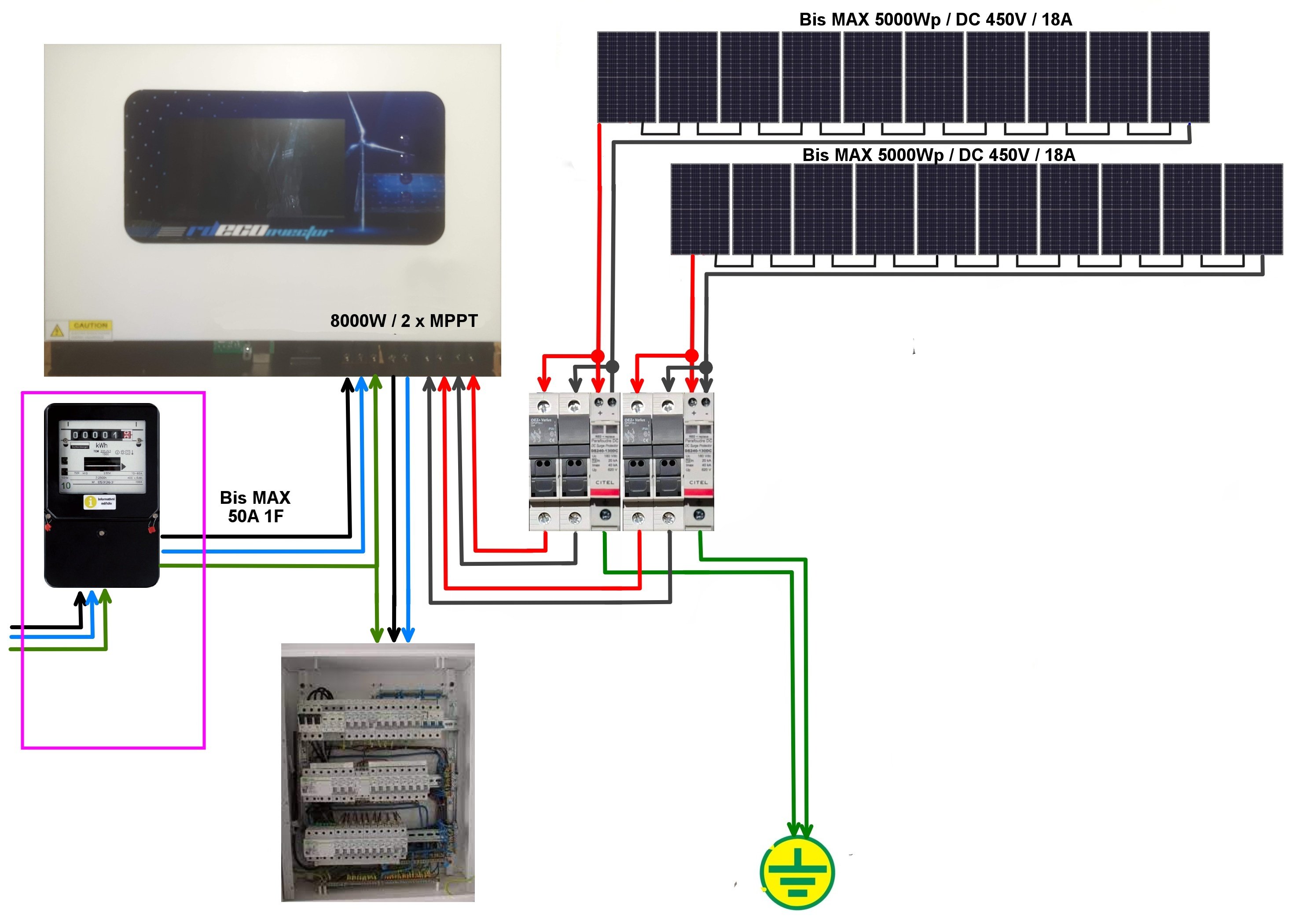

Ne - opravdu ne - nerad odporuju vzhledem k Tvé instalaci jakou máš - která budí respekt = gigantické zkušenosti před kterými se klaním...rva píše: sob dub 18, 2026 6:04 pmTedy bez baterek se zhruba 1/3 spotřeby musí brát od distributora.
Ale mýlíš se - tenhle měnič bere za sítě max 50W pokud jsou panely výkonem nad spotřebou = 1,2kWh za den minimálně - to ano. 37W / 50W / 45W to tam běží furt. Energie ze sítě se doplní až moment kdy spadne výkon panelů třeba na 1000W a máš tam zrovna něco 2000W - tak si to vezme 1000W ze sítě.
Měřil sem to třemi různými na vstupu a 3 na výstupu, dám ruku do ohně za to, že to nedělá přetoky a taky za to, že si to nevezmě ze sítě víc než 50W pokud je dostatečný výkon na střeše.
Mám ho tady, řekni mě co mám udělat za test - aby byl podle Tvého gusta, já to připojím a udělám co chceš a natočím video
Stačí automatizace, a jak klesá výkon z panelů, postupně odpojovat žrouty, jak se výkon zvedne, zas je přípojit zpět. Ano - mraky mohou způsobit vyšší spotřebu - podle toho jak je nastavená automatizace a časy kvůli cyklování
Jak spadne výkon pod 50W z panelů, přepne se to na bypass a jede jen ze sítě

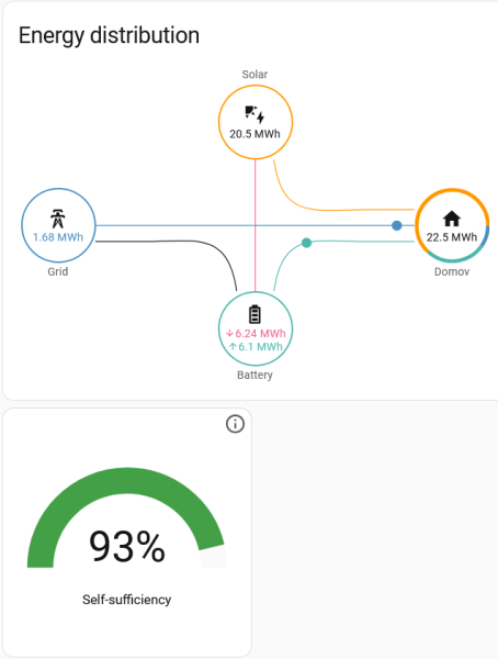

Možná si nerozumíme, já sleduji dlouhodobě (10 let) kolik energie projde baterií a tedy když by baterie nebyla, tak by se ta energie musela vzít od distributora. A i když jsem měl před deseti lety elektrárnu násobně menší než dnes, stejně šla přes baterii zhruba třetina energie pro provoz domácnosti. Kolísalo to sezónně - v zimě šlo přes baterii 40%, v létě to kleslo na 25%.
A ty zbylé 2/3? No to je elektřina, která jde rovnou do spotřebičů. Část dodá distributor (hlavně v zimě) a zbytek jde z fv panelů mimo baterii cestou FV panely -> MPPT regulátor -> měnič -> spotřebič.
A "výhodnost" systému bez baterek? To záleží na preferencích každého. U nás by delší výpadek elektřiny znamenal značný diskomfort, proto jsem kdysi hledal jak to vyřešit a přes elektrocentrálu (to bylo špatné řešení) jsem se dostal k fotovoltaice a roli záložního systému a distributora úplně obrátil. Tedy jedu z fotovoltaiky a distributor slouží jako záloha pro případ problému.
