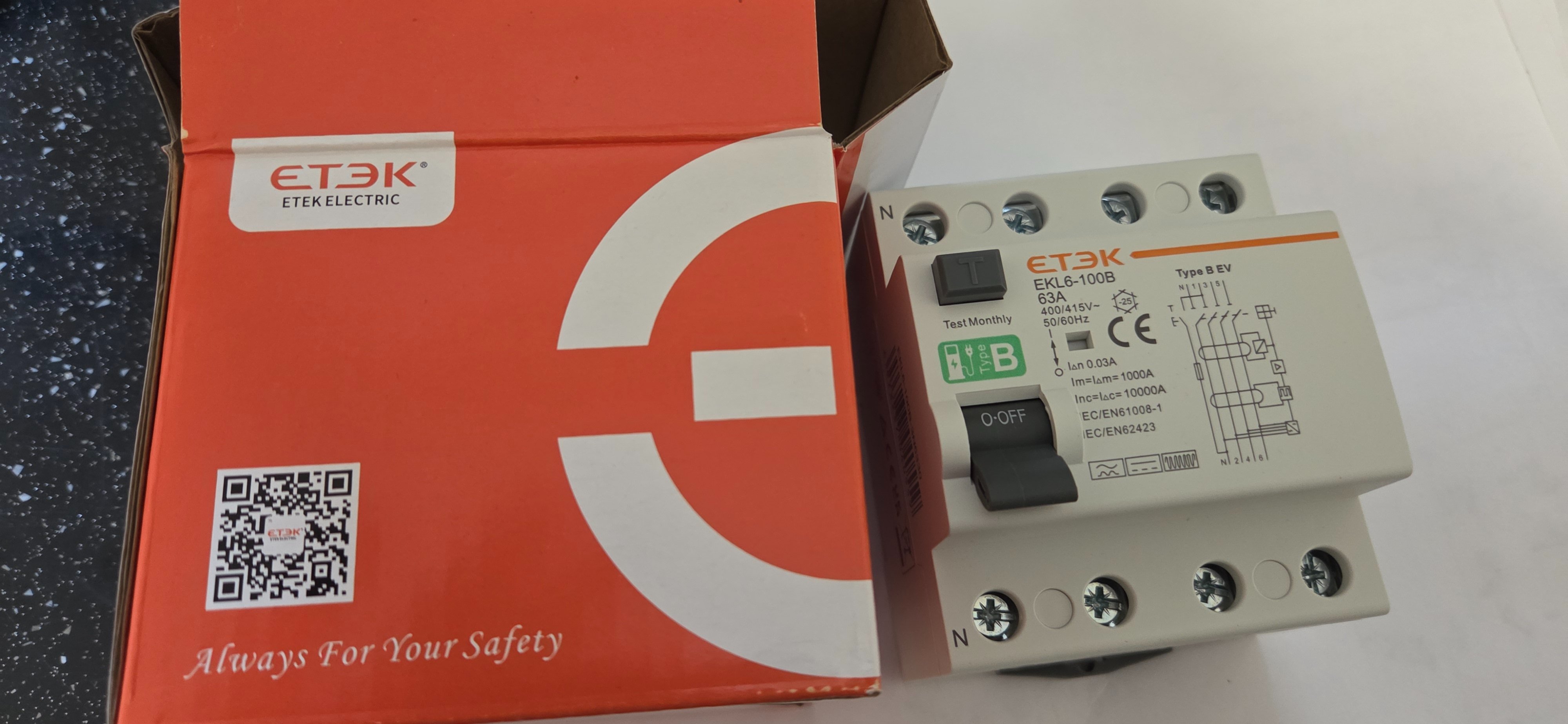

Tak jsem jeden za 1600kč objednal, má kompletní nejnovĕjši certifikaci.Provedeni vypadá kvalitnĕ.
- Příspěvky: 6963
- Reputace:980
Re: Pokus o malou elektrárnu v garáži
Pěkné. Tak třeba se to už posune ...
Toto je předpokládám provedení bez vypnutí nad 6 mA DC, když to tam nemá napsané.
- Příspěvky: 5670
- Reputace:583
Má i s 6mA ochranou.S 6mA je samozřejmě chránič typu A nebo AC.U typu B by to bylo zbytečné, ten se neoslepí.
https://www.etek-electric.com/ev-charge ... M5JGwwJGgw
