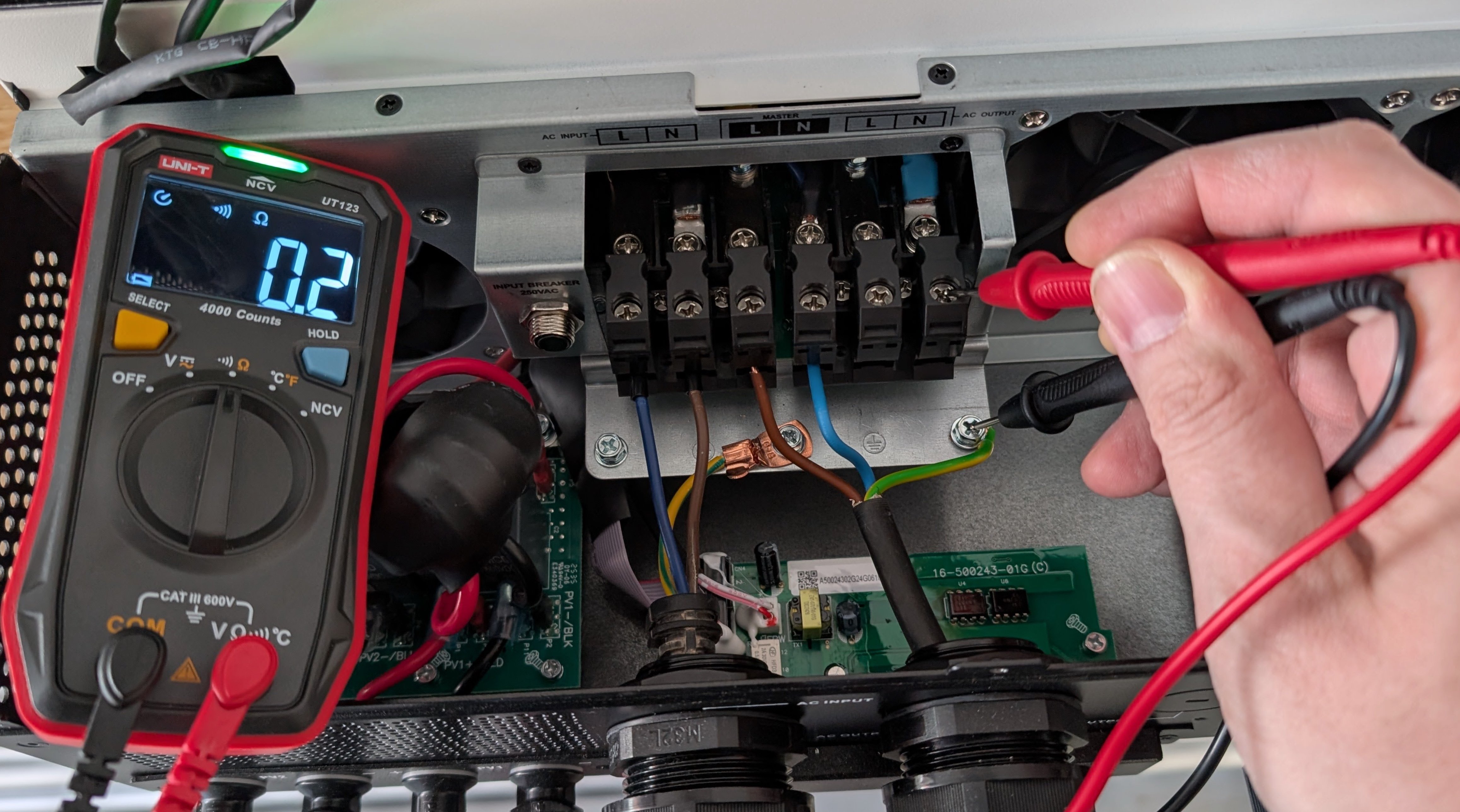

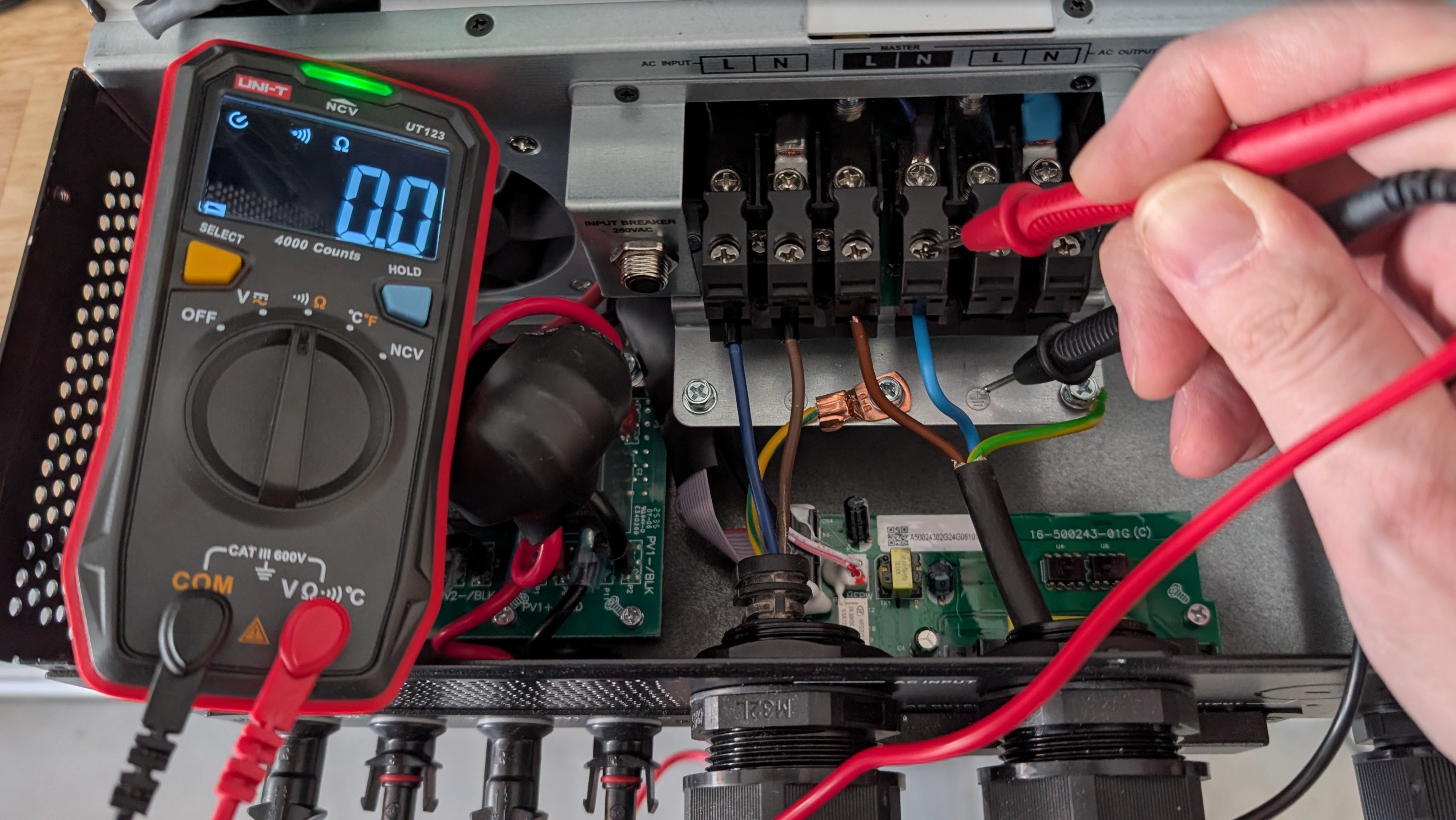

Kuba: tiez ma to prekvapuje, ale mozno je chyba na mojej strane a nieco som zle premeral. Ako zistit ci to je, alebo nie je prepojene (PE - N)? Zmeriam to este raz.

Zkus změřit odpor mezi výstupem N a skříní (PE) ve vypnutém stavu. U mě je to nekonečno.Ghost86 píše: úte dub 07, 2026 11:17 amAko zistit ci to je, alebo nie je prepojene (PE - N)? Zmeriam to este raz.
cipis: Já se divím jen tomu, že je v tomhle rozdíl mezi dvěma modely, které mají zdánlivě stejnou základní desku.

kuba47 píše: úte dub 07, 2026 1:42 pmZkus změřit odpor mezi výstupem N a skříní (PE) ve vypnutém stavu. U mě je to nekonečno.Ghost86 píše: úte dub 07, 2026 11:17 amAko zistit ci to je, alebo nie je prepojene (PE - N)? Zmeriam to este raz.

A přes ten kabel, co tam vede, to není nikde propojený?

Ako to myslis?
Meral som aj druhy vystup
