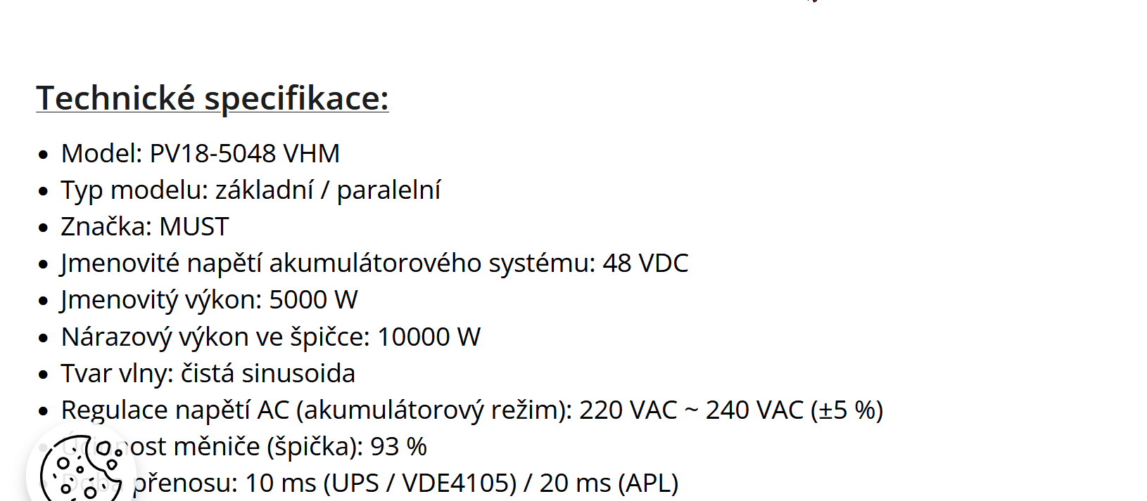

Upozorňuji na blbost která je způsobena s velkou pravděpodobností klamným popisem na Mivvy serveru. Ten měnič není paralelní. Před známým jsem vypadal jako debil když došel a paralelní karta nikde. Díky Mivvy.PetrDubi píše: pát dub 03, 2026 11:14 am...Na Mivvy ho teď mají v akci za 13600 Kč, takže by to nebylo ani tak drahé.

To mi je jasný, ale co si myslet o popisku níže:
Umne to bylo jasný, je to měnič, který umí i singel i paralelní provoz základ/paralelní. A výsledek? Karta nikde. Tehdy byl okolo 20tKč. Za 12tKč byl ihned pořízen kvůli malému výkonu easun 11kW singel. Známý si ho nechal jen jako zálohu, je úplně nový a jen visí na zdi.
... a stále píšu o výše zmíněném a doporučeném paralelním měniči, který ale paralelní není.

Když si koupíš nějakého Axperta nebo Kinga, tak taky u nich píšou, že mají možnost paralelního provozu a karty v sobě většinou nemají a prodávají se samostatně. Občas se prodávají v setu i s kartama, ale to tam bývá přímo napsaný (obsahuje kartu pro paralelní připojení).
Ale jinak souhlasím, že by bylo správný, kdyby u Mivvy bylo napsaný, že je potřeba dokoupit kartu.
