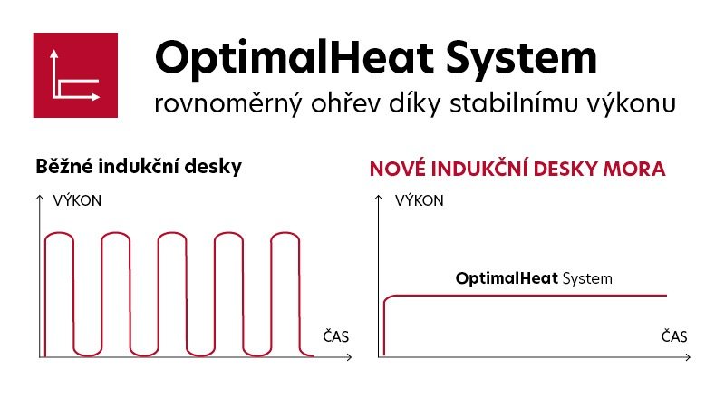

Jinak zaznamenal jsem že MORA má nově indukční desky s technologií "Optimalheat" což by mohla být spojitá regulace výkonu viz odkaz: https://www.datart.cz/novinky/produkty/ ... timal-heat
Přikládám obrázek, který naznačuje že tam nebude právě to "PWM"
mělo by to být o novějších typu desek MORA VDIS 655 C a MORA VDIS 677 C tak jestli je někdo má , tak ať to otestuje jestli je to spojité na všech výkonových stupních.
