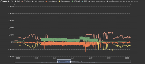

postavil jsem si třífázový hybrid s asymetrickým Sermatecem, zatím jsem osadil 14 panelů á 375 Wp (východ x západ) a 16 kWh HV LiFePo4 baterku Benekov (6000 cyklů/80% nebo 10 let, vybíjení/nabíjení 1C). Vytěžovák ještě nemám, plánoval jsem Greenbono, ale asi budu dělat vlastní a spínat 3*2000W patronu do akumulačky.
Vše funguje jak má, střídač má zaplý "zero export" a do sítě distributora tak nic nejde. Jediné co mě zlobí je indukční deska - pokud nejede naplno, tak režim - "zapnuto x vypnuto x zapnuto x vypnuto" v sekundových nebo několikasekundových intervalech dostane střídač do stavu, že výrazně sníží produkci z panelů a prakticky zastaví příjem z baterky. Ke střídači jsem připojil ESP32 a udělal si vlastní podrobnější monitoring - zde po pěti sekundách: Během vaření výkon panelů z cca 3 kWp snížil na 600 Wp a sosal watty ze sítě. Indukční deska je Mora (nemá na sobě napsán konkrétní typ) a ačkoliv s ní jako takovou není problém, tak toto mě se.e.
Napadá někoho nějaké řešení? Předpokládám, že jediná možnost bude koupit jiný vařič, preferoval bych opět indukci, ale je vůbec nějaká, která funguje víceméně spojitě?

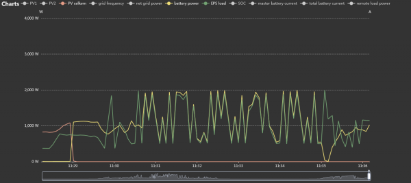

Všechny indukční desky pracují při nižších výkonech s modulací. Až třeba od stupně 6 (z 10-ti) zvyšují výkon a jedou trvale.
Jinou deskou to nevyřešíš. Problém bude v tom, že s tím provozem si nějak neporadí te střídač. Ona ta regulace na nulový přetok není nejrychlejší a pokud ta frekvence toho PWM té indukce je vyšší, tak nemá potom šanci.

Zkusil jsem dnes nejprve vypnout panely a pak při vaření odpojit síť, plotýnky jely jedna na 5 (z 9) a druhá na jiné fázi na 6. Střídač to okamžitě přepnul na baterky a jelo to normálně z nich, akorát klasické žárovky ve sklepě reagovaly podle zapnutí desek - zapínaly a vypínaly se zhruba s jednosekundovým intervalem (obě fáze stejně). Střídač tedy do poruchy nešel, všiml jsem si jen, že tento režim na dotčených fázích srazil napětí z mých obvyklých 234-237V na 219-222V. Neznáte nějakého prodejce, kde by se daly ty desky odzkoušet (a trochu optimisticky: kde by prodejce se v tom dobře vyznal)? Objednat to z netu a do čtrnácti dnů to vrátit se mi celkem příčí...
