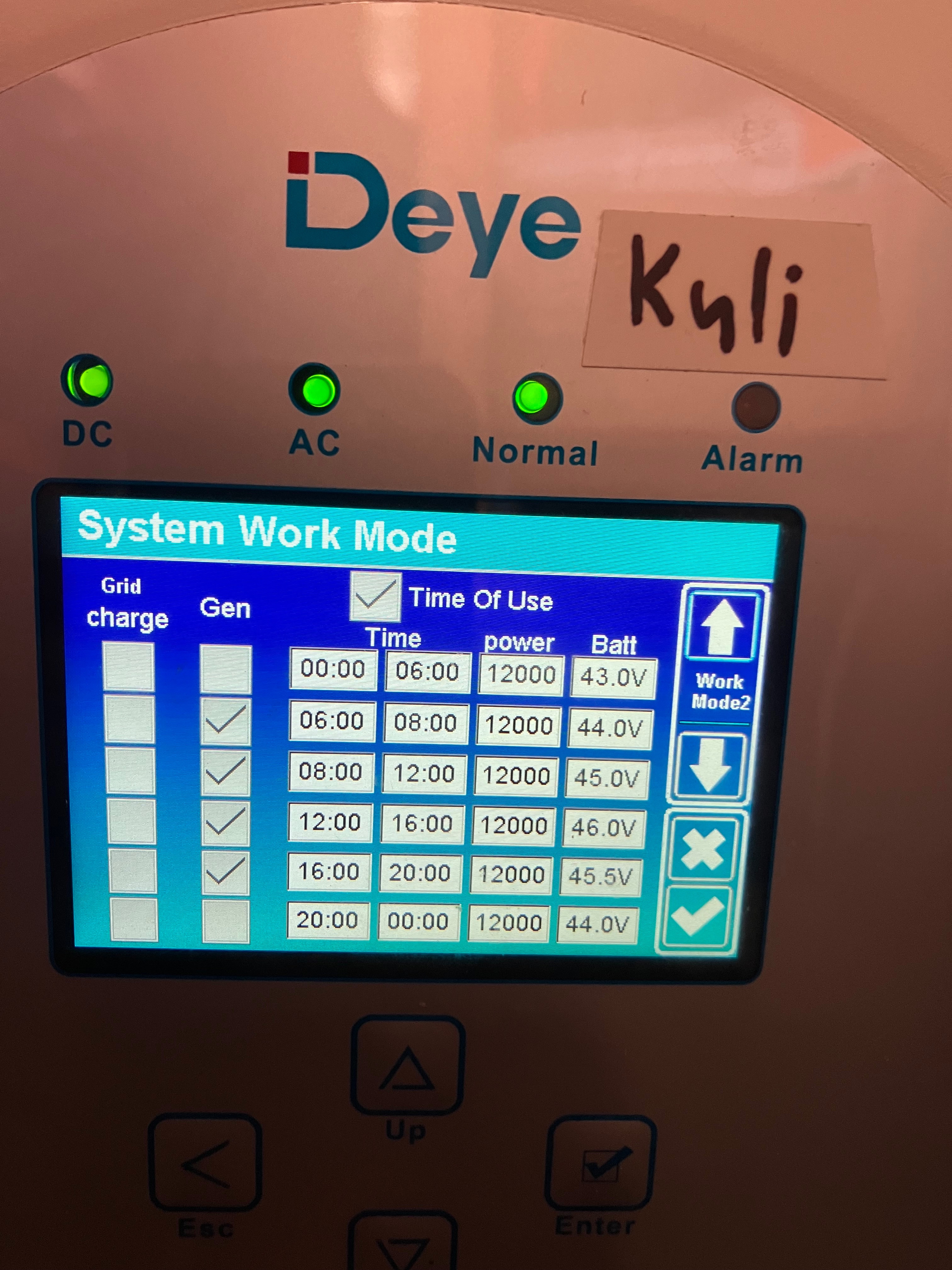

Re: Střídače Deye se zálohou ze sítě
Tých pretokov by som sa nebál, tiež mi v práci na Deye 12 kW niečo utečie do DS, nejaký technický pretok je tam povolený a veľa závisý od chlapov,
čo to odpisujú. Zatiaľ ma nikto nenaháňal a nemám to ofiko.
Výhoda pripojenia k DS je, že sa lepšie správa prifázovaný k DS. Lepšie zvláda nárazi, preťaženie, nevybiješ batériu pod stanovenú hodnotu,atď.
Pripojenie GEN používam na prečerpávanie zo vzdialeného ďalšieho Deye - batérii alebo z Kogeneračnej jednotky.
V tom pripade musím byť odpojený z gridu, inač stykač Gen nezopne, kvôli synchronizácii sieti.
Nastavím časy, mám to podľa Voltov, nie percent a keď to klesne o 1 Volt oproti nastavenému parametru tak to do cca 1 min zopne.
Stykač na gen je zopnutý, pokiaľ batériu nenabije o 1 volt nad nastavenú hodnotu. Môžeš nastaviť 6 časov/ Voltov.
Fuguje to celkom dobre, nastavíš si koľko má GEN port zaťažiť a nastavený výkon ti ide priamo do spotreby domácnosti, a zbytok nabíja batériu.
Lenže vlastne zbytočne cykluješ batériu, takže touto cestou by som nešiel a pretoky tiež asi nevyriešiš, pretože to ide na spoločný busbar.
Nie je to konverzia ako na King 1 AC - DC - AC
P.S: Tie Kingy 2 vážne kecajú, mám ich v práci 6 ks paralel 1 f, dá sa to vyriešiť upgrade firmveru, ale ja som sa k tomu nikdy nedostal.
Naposledy upravil(a) kuli dne ned bře 29, 2026 9:54 pm, celkem upraveno 1 x.

Relé ti zopne ako som písal, len batéria musí byť vybitá o 1 Volt ako je nastavené System Work Mode.
Aby Vás nemýlili volty, mám li ión NMC 12 s, to je len pre ukážku môjho nastavenia. BMS nie sú riadené s meniča.
