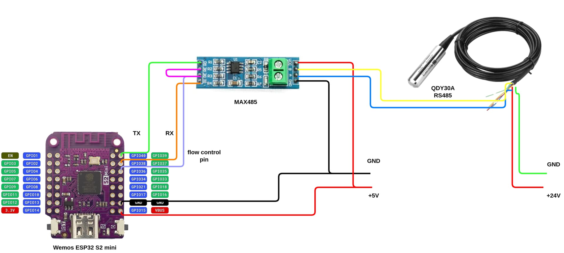

Re: Měření hladiny v nádrži
Je tam Modbus. Tady je odkaz do diskusního fóra kde má tazatel s nickem maple550 stejné čidlo QDY30A ve verzi RS485 a podařilo se mu s tím zprovoznit komunikaci z ESP32 protokolem Modbus RTU. Podle toho se může inspirovat a nemusí ani nic extra speciálního vymýšlet. Jen na doplnění tady je datasheet, který je dle popisu v té diskusi použitelný i k tomu čidlu (měly by tam být stejná čísla Modbus registrů se stejným významem). V dataheetu je popis registrů. Stačí číst adresu registru 4 a čidlo by mělo v odpovědi vracet měřenou hodnotu podle popisu v té diskusi v mm.Mex píše: čtv bře 26, 2026 8:43 pmNicméně bych si tipnul (ale nezkoumal jsem to), že to nebude mít něco jako Modbus, ale spíš nějakou proprietární komunikaci.
Tady je překlad z příspěvku kde maple550 píše o tom, že to zprovoznil a je tam i finální zapojení s převodníkem TTL/RS485.
Také jsem prohodil vodiče A a B (modrý a žlutý) ze senzoru na MAX485. Nyní to funguje. Senzor odesílá jednotku „cm“, ale měří v „mm“. Měření jsou velmi rychlá a velmi přesná (hladina vody v kbelíku 122 mm, vrácená hodnota: 122). Odběr proudu senzorem je stabilních 5,7 mA.

Jen na doplnění tady je ještě ten finální obrázek zapojení z té výše zmíněné diskuse a ten převodník TTL/RS485, který je v tom zapojení použit je na Aliexpressu tady.
