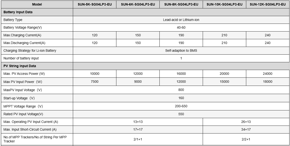

- sindyk
- Příspěvky: 682
- Reputace:84
- Lokalita: Semily
- Výkon panelů [Wp]: 3800
Re: Deye - tech. dotazy na znalce hybrid. střídače
U výkonnějších Deye je vtup PV1 zdvojený (uvnitř paralelně propojený) pro možnost připojení dvou stringů. Platí zde obecná pravidla pro paralelní spojování stringů, tedy zejména shodné napětí.
Např. u série SG04LP3 ve výkonech 10 a 12 kW je MPPT1 výkonnější, než MPPT2.
