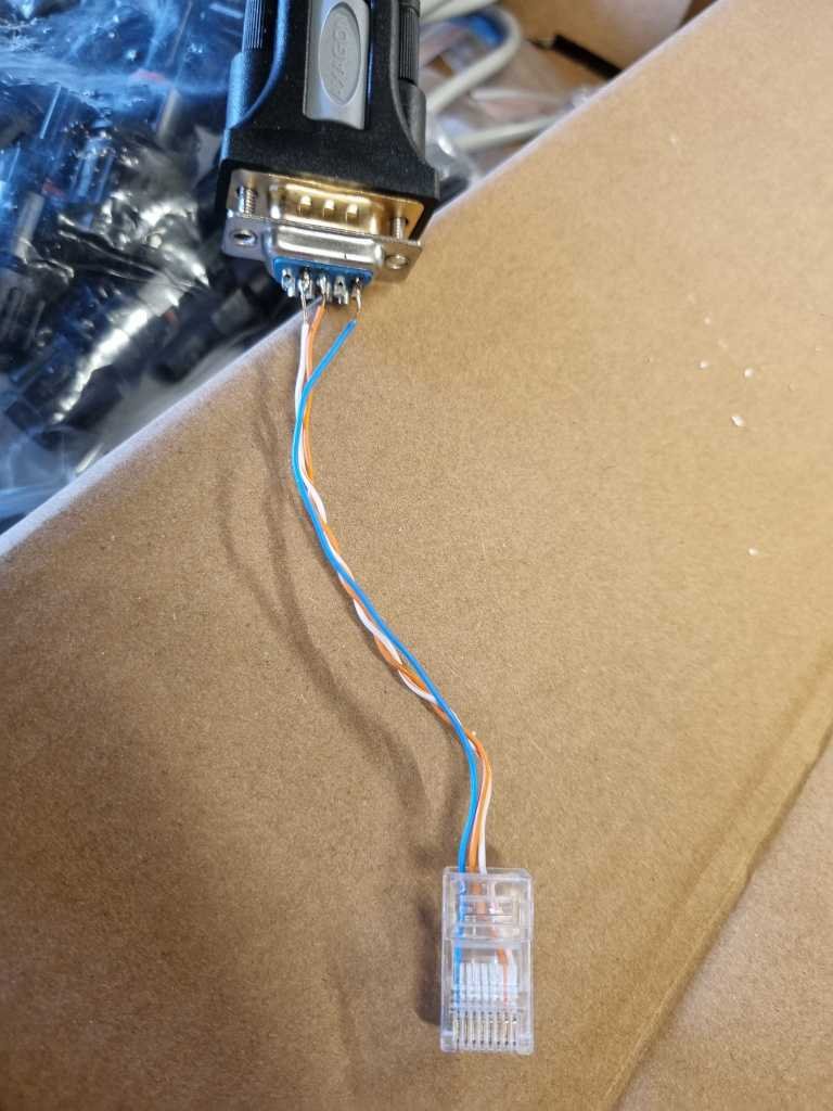

Tak shitshow pokračuje spojení s měničem bez výsledku.Kabel č.1 jsem vrátil ve VatchPoweru vypadával,kabel č.2 zde zmiňovaný už je vidět stabilně,ale data netečou z měniče,kabel č.3 přímý převod RJ45>USB ( UNITEK Y-SP02001B kabel RJ-45 na USB-A konzolový RS-323 USB RJ45 ESD 1.8 m ) opět je vidět,ale data netečou. Má tady někdo propoj s tímto měničem a funguje? https://www.easunpower.com/collections/ ... mppt-solar ,je nějaká procedura která musí proběhnout aby k toku dat došlo ze strany měniče?

Ten Unitek ti bez další redukce fungovat nebude, Voltronic nepoužívá tenhle "standardní" pinout jako Cisco, Mikrotik, apod.

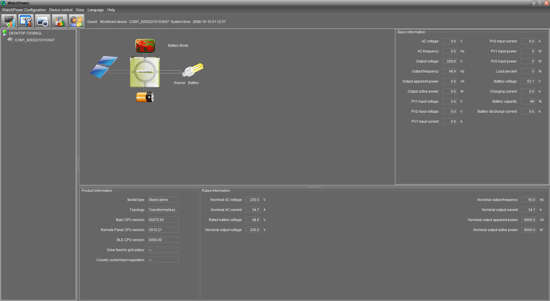

Co přesně vidíš v tom WatchPoweru? Já ho nepoužívám, ale zkusil jsem ho nainstalovat, spustit, a bez jakéhokoliv nastavování se mi objevilo tohle:
Ani port jsem nemusel vybírat, najde si ho sám. Ten COM1 vlevo se tam objeví, jen když komunikuje. Když střídač vypnu, tak zmizí.

Přesně ten propoj s com se nedostaví a nic nečtu,v menu ale com port vidím a nastavovat jej můžu. A nyní mám i zkoušky s USB propojem bez výsledku,zařízení HID v systému je ,ale propoj s Watchpower,či SolarPower bez výsledku.

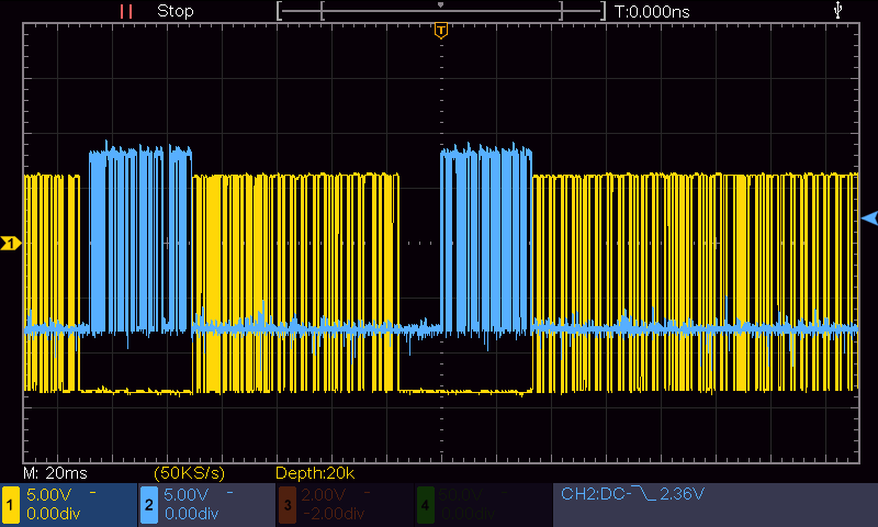

S odpojeným sériovým kabelem, RJ45 na měniči: pin 1 = -14V, pin 2 = 0V.
Komunikace pak vypadá takhle (pin 1 žlutá, pin 2 modrá):
Je to Easun SMW 8kW.

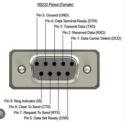

Měřeno oproti pin8 GND jo a co ty dva mezi sebou 1 a 2 ,mi ukazuje +14V. Hej já už nevím kudy kam,ale pro jistotu ještě jednou na ten konektor female DE9 bez převodníku jde z RJ45 1 na 3pin ,2 na 2 pin a 8 na 5pin jo?

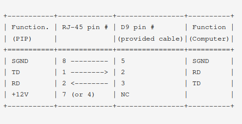

Re: Poloostrov do 4KWp /2015
Jojo, proti GND, mezi sebou taky nečo kolem 13V, to souhlasí.
Ale to zapojení píšeš špatně, koukni na tu tabulku, co jsi posílal. Je to obráceně.
OK tohle je tedy správně:
Přesně tak, s touhle propojkou mi to normálně funguje.
