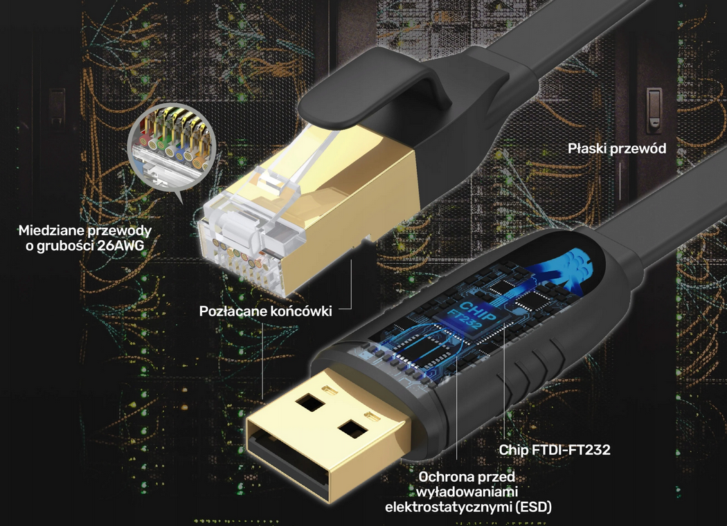

Tak shitshow pokračuje spojení s měničem bez výsledku.Kabel č.1 jsem vrátil ve VatchPoweru vypadával,kabel č.2 zde zmiňovaný už je vidět stabilně,ale data netečou z měniče,kabel č.3 přímý převod RJ45>USB ( UNITEK Y-SP02001B kabel RJ-45 na USB-A konzolový RS-323 USB RJ45 ESD 1.8 m ) opět je vidět,ale data netečou. Má tady někdo propoj s tímto měničem a funguje? https://www.easunpower.com/collections/ ... mppt-solar ,je nějaká procedura která musí proběhnout aby k toku dat došlo ze strany měniče?
