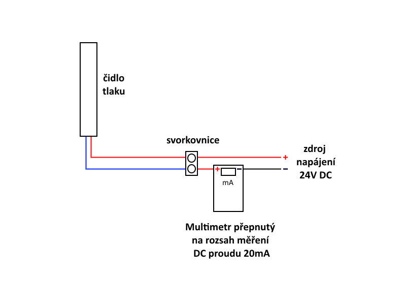

Je třeba postupovat od začátku dál tj. počínaje od čidla a ne hledat problém až na konci celé sestavy kde už máte nesprávné výsledky, ale nevíte kde po cestě je něco spatně.
V tom projektu je odkaz na toto proudové čidlo s výstupem 4 až 20mA jehož výstup se převádí na napětí 0 až 3,3V tímto modulem.
Osobně bych to udělal jinak tj. volil bych variantu toho čidla s datovým výstupem RS485 tj. čistě jen pro datovou komunikaci čímž by se eliminovala potřeba převodníků proud/napětí i ADC a pro datovou komunikaci ESP32 přímo vůči čidlu by pak stačilo použít jen převodník TTL/RS485, ale když už jste zvolit čidlo proudové tak budiž.
Primárně byste tedy měl začít kontrolou samotného čidla. Přímo na těle čidla by měl být uveden rozsah hodnot výstupu tj. pro tuto variantu by tam mělo být 4 až 20mA. Nechat připojené jen napájení toho čidla což by mělo být 24V DC. Podle zapojení je čidlo připojeno dvěma vodiči a dle popisu na Aliexpressu by měly být použity vodiče od čidla hnědý a modrý viz obrázek níže pro zapojení s napájením a multimetrem přepnutým na měření DC proudu v mA. Zkontrolovat jaké hodnoty proudu bude čidlo poskytovat při minimální a maximální hladině v nádrži.
Pokud bude na výstupu toho čidla tlaku proud menší než 4mA tak to může být příčina problému v tom smyslu, že navazující modul pro převod z 4 až 20mA na 0 až 3,3V počítá s minimem 4mA a při nižším proudu pak může vykazovat na výstupu převodu záporné napětí. Měl byste si nastavit vhodné meze pomocí trimrů na tom modulu převodníku tak aby při minimálním vstupním proudu, který bude dávat to vaše čidlo tlaku bylo na výstupu toho modulu 0V a při 20mA na vstupu modulu by mělo být na výstupu 3,3V.

Nejdřív ať si to přeměří multimetrem. Jednak čidlo z hlediska proudu a pak i ten převodník z hlediska napětí na výstupu. Dokud sem nenapíše co naměřil tak bych to zatím neřešil pokud někdo z té jeho konfigurace co tu v úvodu uvedl rovnou neví v čem přesně je problém. Ten parametr "- multiply: -1" v nastavení převodníku v původním projektu vůbec není. Dle mého názoru to tam nepatří a pokud mu to i bez něj vykazuje záporné hodnoty tak musí být problém ještě někde jinde.

Tak senzor mimo vodu bere 40-130mA, takže je na vyhození. Navíc ta hodnota strašně lítá, naměřit něco je děs. Jako za 800Kč pěkný šmejd.

Pokud šlo 130mA na vstup toho modulu s převodníkem tak je otázkou jestli ho to nemohlo poškodit?
Čidlo bych při pokusném měření vložil třeba do hrknu s vodou, aby nebylo na suchu. Na Aliexpressu v popisu toho čidla je uvedeno dvouvodičové zapojení a tomu odpovídá zapojení viz obrázek níže. Pokud je čidlo v pořádku pak by v tomto zapojení měl multimetr ukazovat DC proud v rozmezí 4 až 20mA. Pokud ukazuje 40 až 130 mA tak je to čidlo vadné a nebo má eman jiné čidlo než je uvedeno v tom popisu. Je tedy otázkou jestli to bral z toho odkazu na Aliexpressu nebo jestli to nevzal od jiného prodejce, který mohl mít v nabídce sice čidlo vzhledem podobné nikoli však stejné z hlediska elektrického zapojení.
Má to tlakové čidlo na kovovém těle uveden text mimo jiné "Output: 4 - 20mA" a nebo tam má něco jiného?
Má to tlakové čidlo v kabelu jen dva vodiče a nebo více vodičů a jakých barev?
