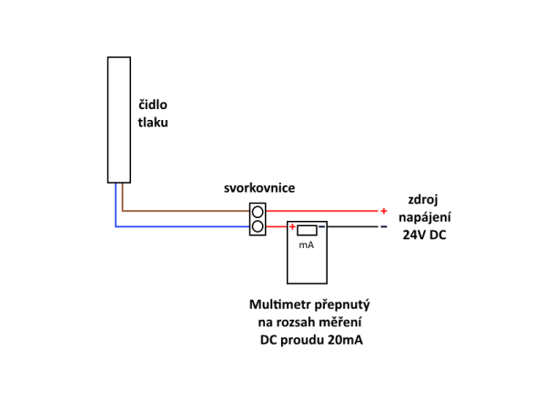

Co znamená, že to vyčítá napětí negativně?
Že s větší výškou hladiny to naopak ukazuje míň vody?
Jestli to měří správně se snad dá snadno zkontrolovat multimetrem.
Na proudovém rozsahu ho zařadit do výstupu čidla a zjistit, jestli se stoupající hladinou stoupá proud.
Pak na napěťovém rozsahu to připojit na vstup toho převodníku a změřit, jestli tam napětí správně reaguje na stoupající hladinu.
Pokud ta tady bude OK, tak už může být chyba jen v konfiguraci SW.

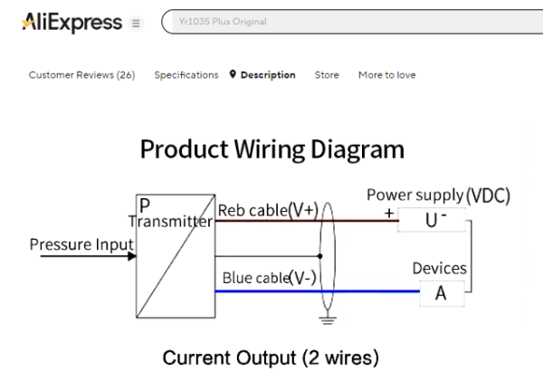

V tom projektu je odkaz na toto proudové čidlo s výstupem 4 až 20mA jehož výstup se převádí na napětí 0 až 3,3V tímto modulem.
Osobně bych to udělal jinak tj. volil bych variantu toho čidla s datovým výstupem RS485 tj. čistě jen pro datovou komunikaci čímž by se eliminovala potřeba převodníků proud/napětí i ADC a pro datovou komunikaci ESP32 přímo vůči čidlu by pak stačilo použít jen převodník TTL/RS485, ale když už jste zvolit čidlo proudové tak budiž.
Primárně byste tedy měl začít kontrolou samotného čidla. Přímo na těle čidla by měl být uveden rozsah hodnot výstupu tj. pro tuto variantu by tam mělo být 4 až 20mA. Nechat připojené jen napájení toho čidla což by mělo být 24V DC. Podle zapojení je čidlo připojeno dvěma vodiči a dle popisu na Aliexpressu by měly být použity vodiče od čidla hnědý a modrý viz obrázek níže pro zapojení s napájením a multimetrem přepnutým na měření DC proudu v mA. Zkontrolovat jaké hodnoty proudu bude čidlo poskytovat při minimální a maximální hladině v nádrži.
Pokud bude na výstupu toho čidla tlaku proud menší než 4mA tak to může být příčina problému v tom smyslu, že navazující modul pro převod z 4 až 20mA na 0 až 3,3V počítá s minimem 4mA a při nižším proudu pak může vykazovat na výstupu převodu záporné napětí. Měl byste si nastavit vhodné meze pomocí trimrů na tom modulu převodníku tak aby při minimálním vstupním proudu, který bude dávat to vaše čidlo tlaku bylo na výstupu toho modulu 0V a při 20mA na vstupu modulu by mělo být na výstupu 3,3V.

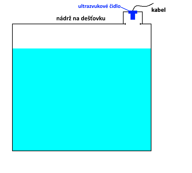

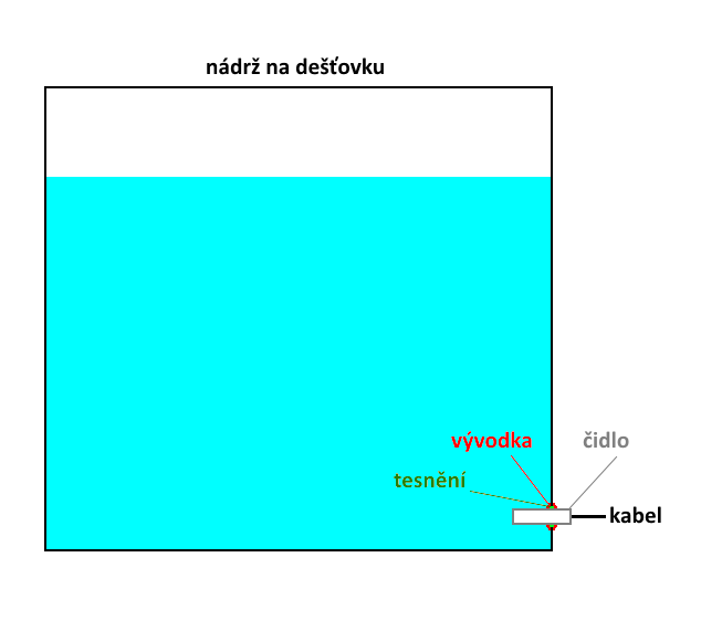

Nádrž na dešťovku je většinou plastová. Do nádrže v dolní části se dá udělat otvor pro větší vývodku, do které se vejde tělo čidla a samotné čidlo tlaku pak vsunout do otvoru a utěsnit těsněním tak, že kabel od čidla bude vně nádrže a tělo čidla uvnitř nádrže jen z části. Pak není potřeba řešit utěsnění kabelu v samotném čidle, ale zas je potřeba vhodně vyřešit utěsnění těla čidla ve vývodce na těle nádrže. Další možnost je použít ultrazvukové čidlo hladiny jako je třeba toto, které má i výstup RS485. Ultrazvukové čidlo se umísťuje v horní části nádrže nad maximální hladinu ideálně nad horní otvor v nádrži tak, aby se ani při přetečení nádrže nedostalo čidlo do styku s vodou.
Naposledy upravil(a) Valdano dne ned bře 22, 2026 3:54 pm, celkem upraveno 3 x.

V celém tom kombajnu snad je všude jen kladné napájení, ne? A ten převodník možná vůbec neumí měřit v záporné oblasti (nechce se mi teď k tomu hledat dokumentaci).
Takže ta záporná čísla jsou podle mě jenom nějaký nesmysl v nastavení a konfiguraci software.
Změřit multimetrem kolik to dává po převodu proudové smyčky na napětí by pro kontrolu bylo dobré, je to snadný a rychlý pokus.
Ale základní chybu bych hledal jinde.
