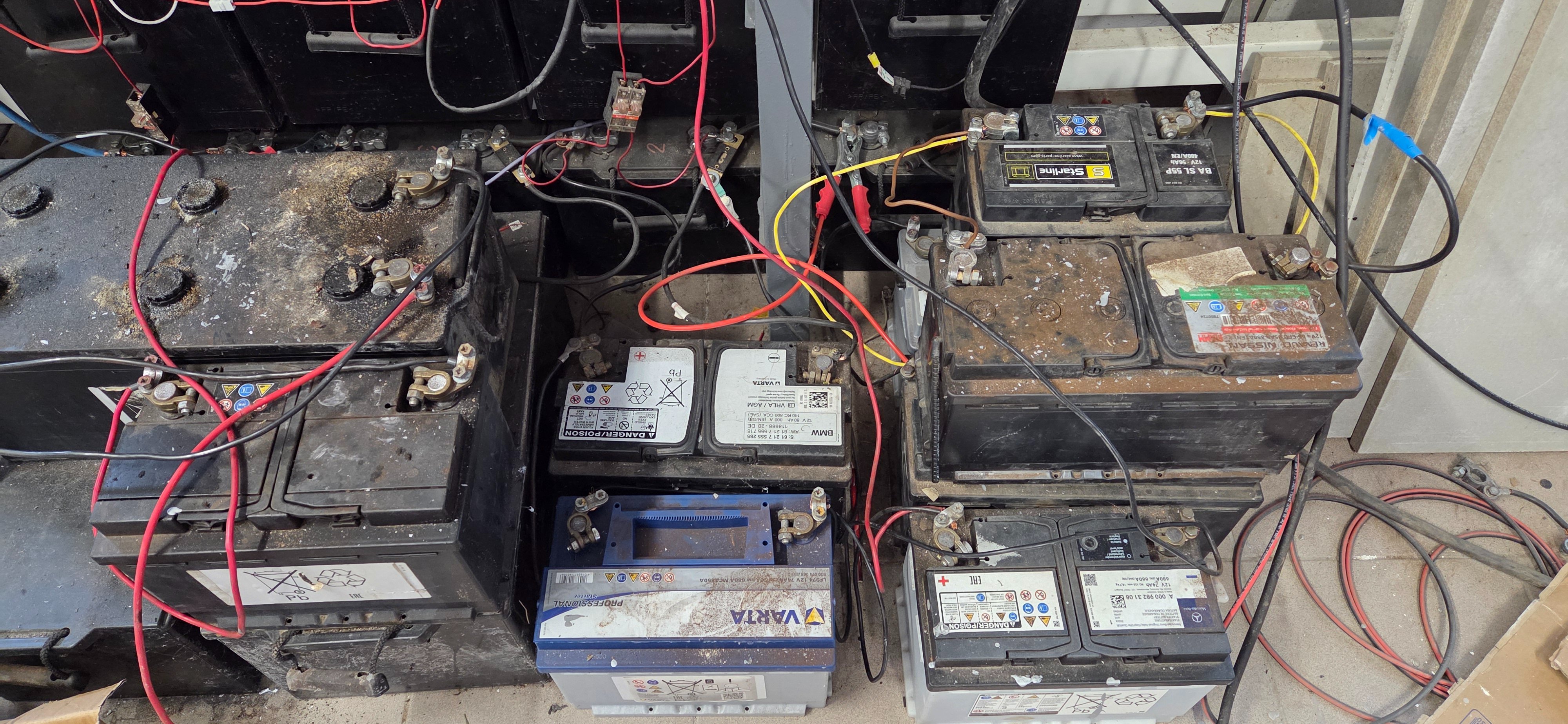

Jasnĕ, že Cipis mám na každé z nich
viz foto
Problém je, že zvrhnuti článku v baterii, jak lifepo tak olova žádný odpojovač nepomůže.
Toto je sbĕr baterek , ke kterému jsem přišel gratis a je zralý do sbĕrny.celkem okolo skutečných 400Ah v nich bude

Na dohled nad tímhle doporučuji raději dvě manželky. Jedna to nemůže zvládnout

Netuším co se Ti nelibí na profesinálních výrobcích různých výrobců. Každá baterie ji jistě certifikovaná

Toto je real ghetto

jj ghetto to je, pěkně jsi to pojmenoval. Ale pro pojištovnu to je schůdnější než pěkné baterie lifepo co stojí vedle a jsou poskládané z článků
Ty nesplňují bohužel nic.

no, to se vyplati provozovat tenhle humus na dojeti

Póly má jedním směrem což znamená, že je v tom systém, ale jsou trochu zaprášené, co se Vám natom nelíbí? Já mít takové olovo tak je každý aku ještě skalpovaný přeskládaný a převařený drátem. Záleží snad co je uvnitř ne? Pokud něco z toho pravidelně hoří, tak asi nějak vyřešit jištění nebo to provozovat rovnou ve vaně s vodou, při propálení bude signálem kyselá pára...
