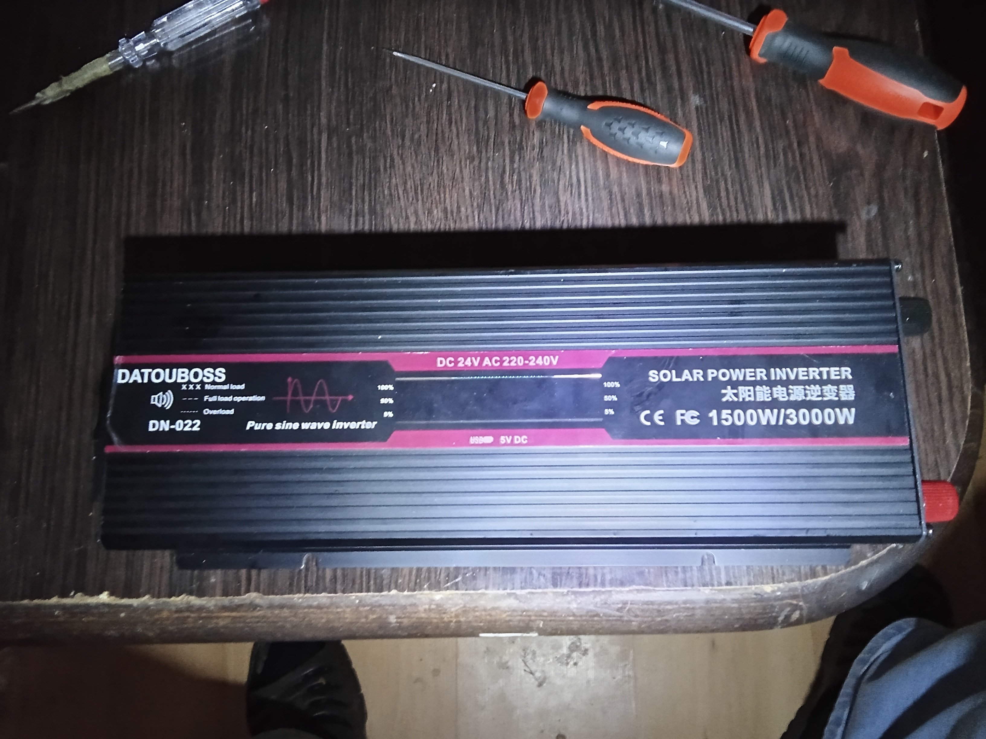

Zdravím všechny členy,
opravuje někdo rozbité invertory
mám čínský měnič DATA BOOS 24V/230V 3000w/1500w.
Potřeboval bych pomoci.
dekuji
VG
dekuji
VG

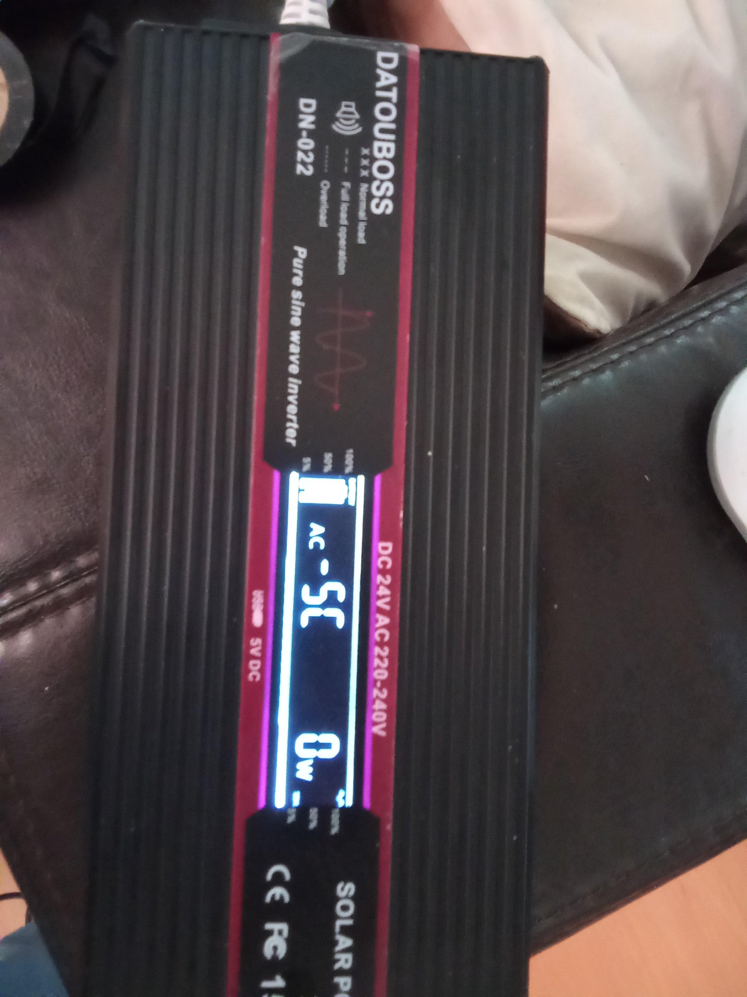

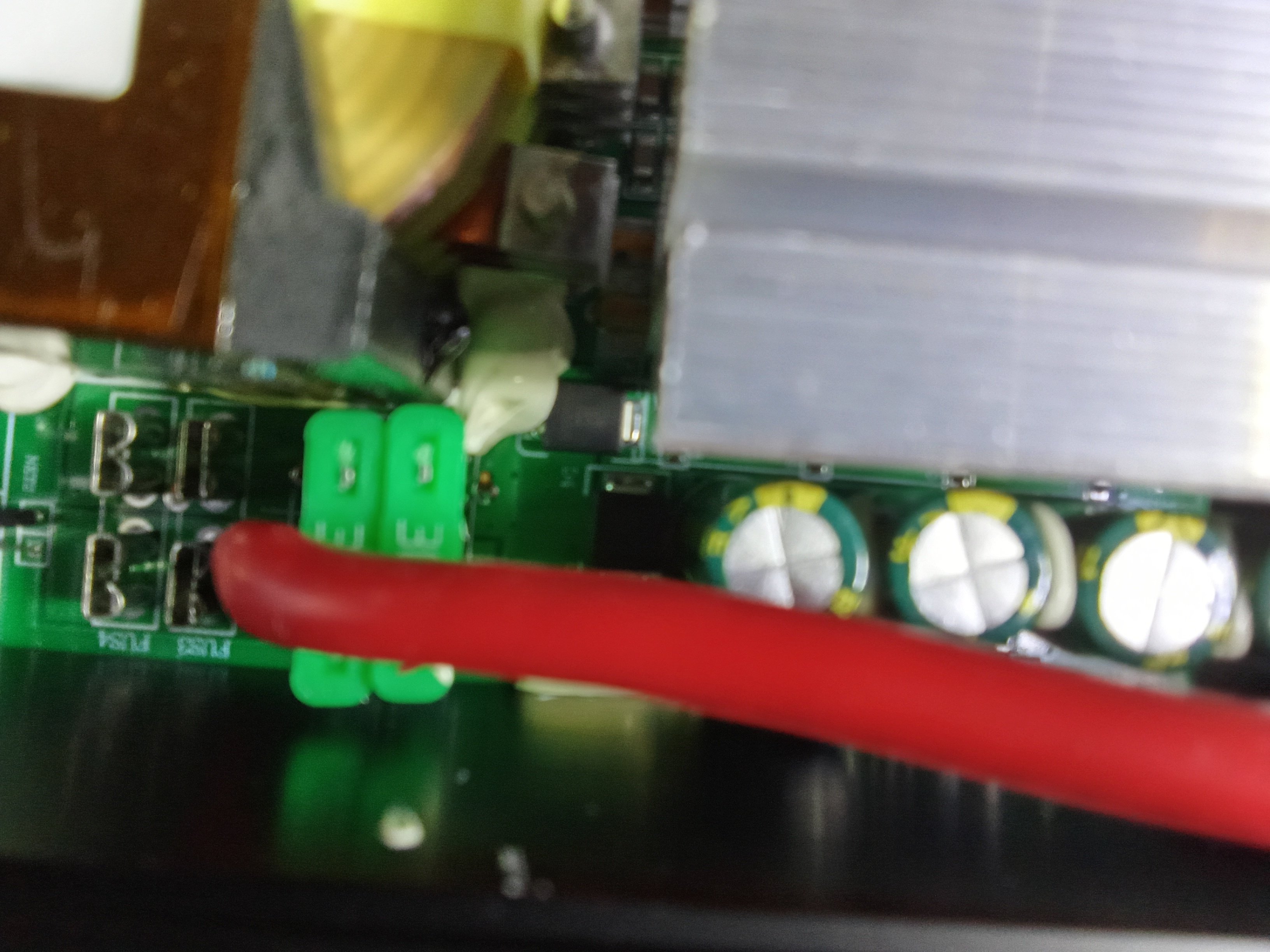

Zdravim,
invertor jsem rozebral. Nejsou tam zadna cerna nebo spalena mista. Byly tam 4 pojistky jako z auta 30A.
Všechny jsem vytáhl a zkontroloval. Jsou v pořádku. Po opětovném zapnutí se rozsvítil displej a za chvíli se nahlásila chyba. -SC 0w.
Abych doplnil. Závada nastala tehdy když jsem do výstupu AC omylem zapojil ACze zásuvky v protisměru
Takže bych prosil zda by ho někdo opravil nebo alespon poradil.
předem děkuji
VG
předem děkuji
VG

No tak musíš zjistit co na tom výstupním stupni shořelo, prostě něco to nevydrželo.

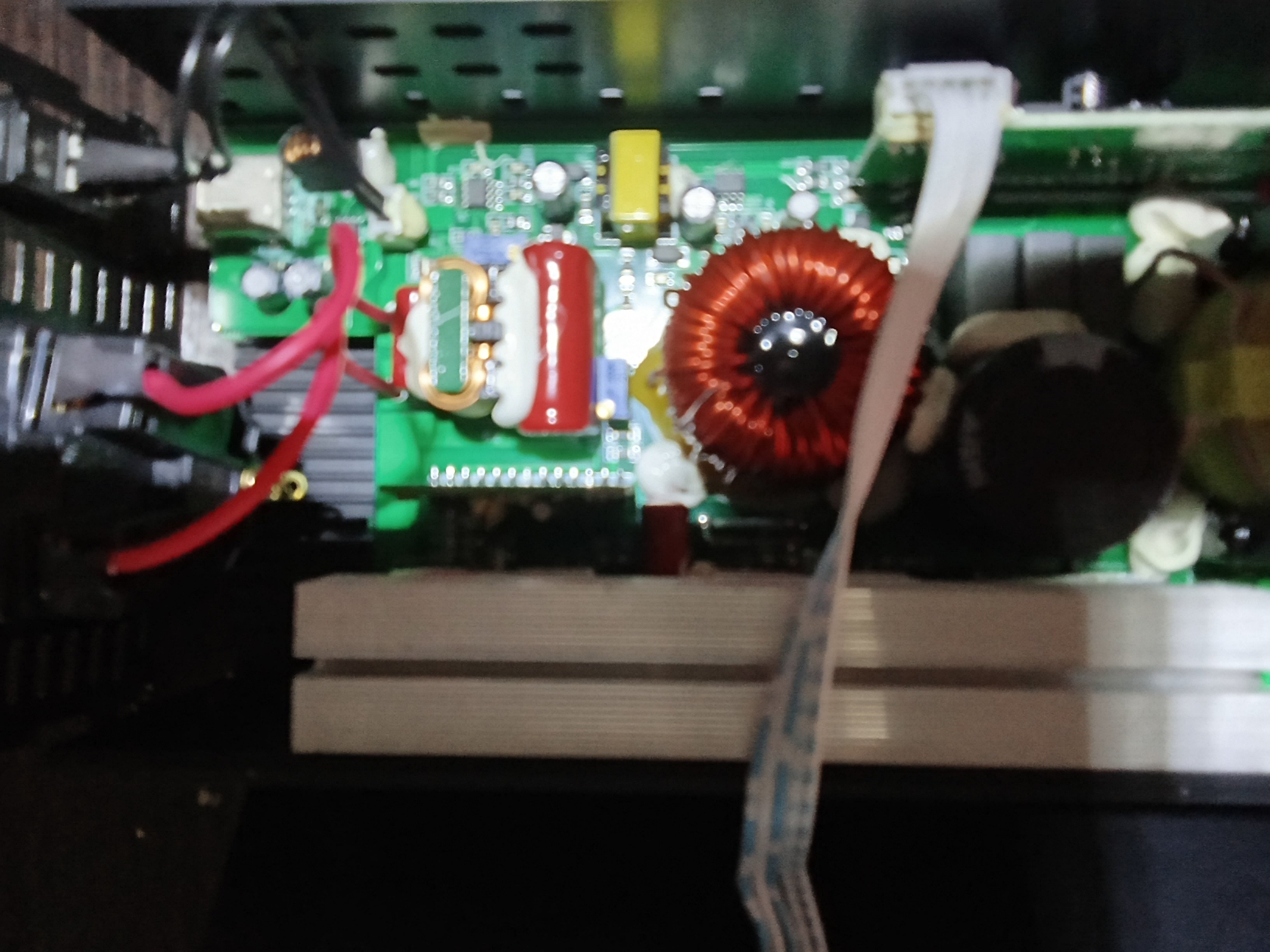

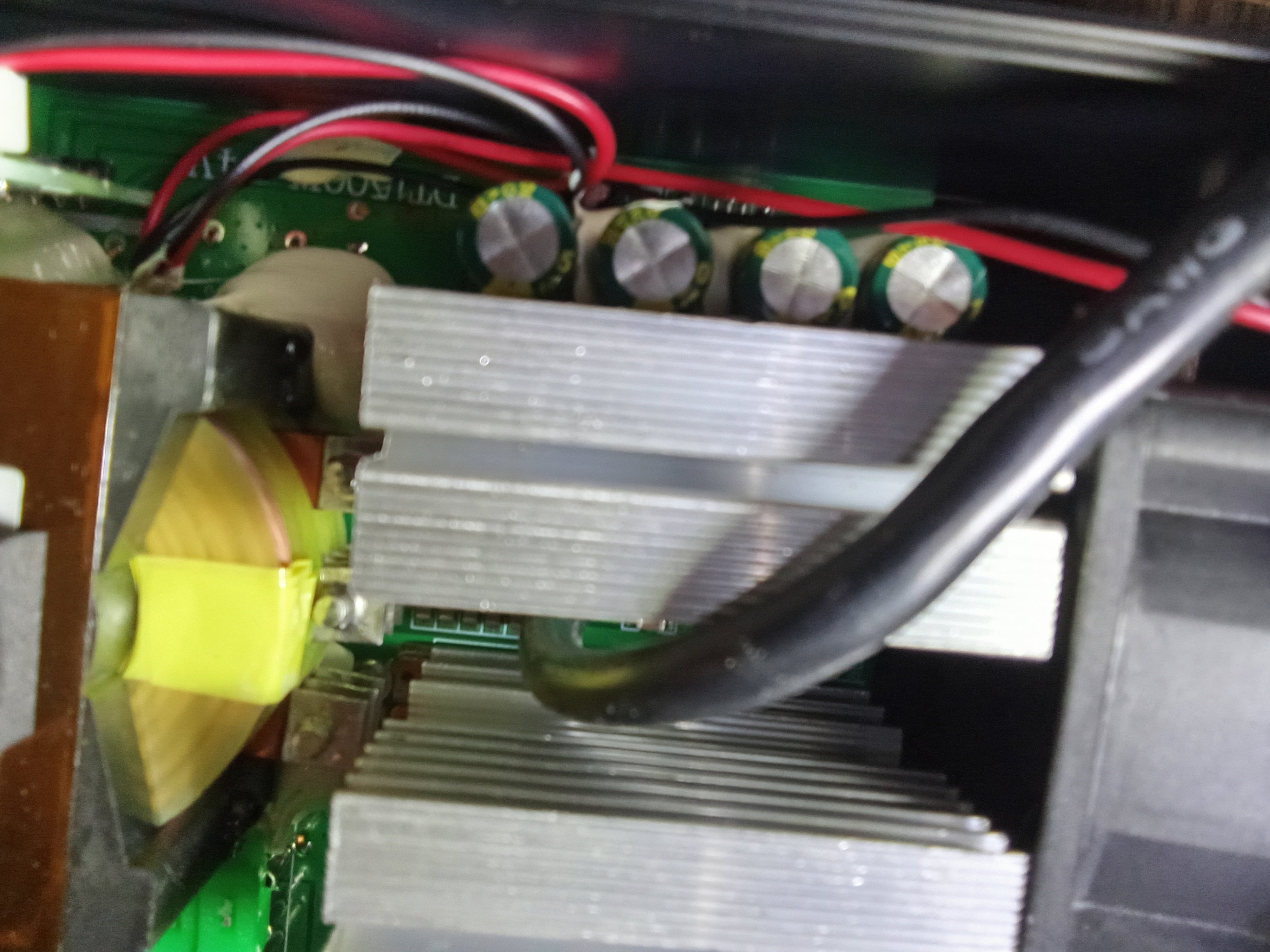

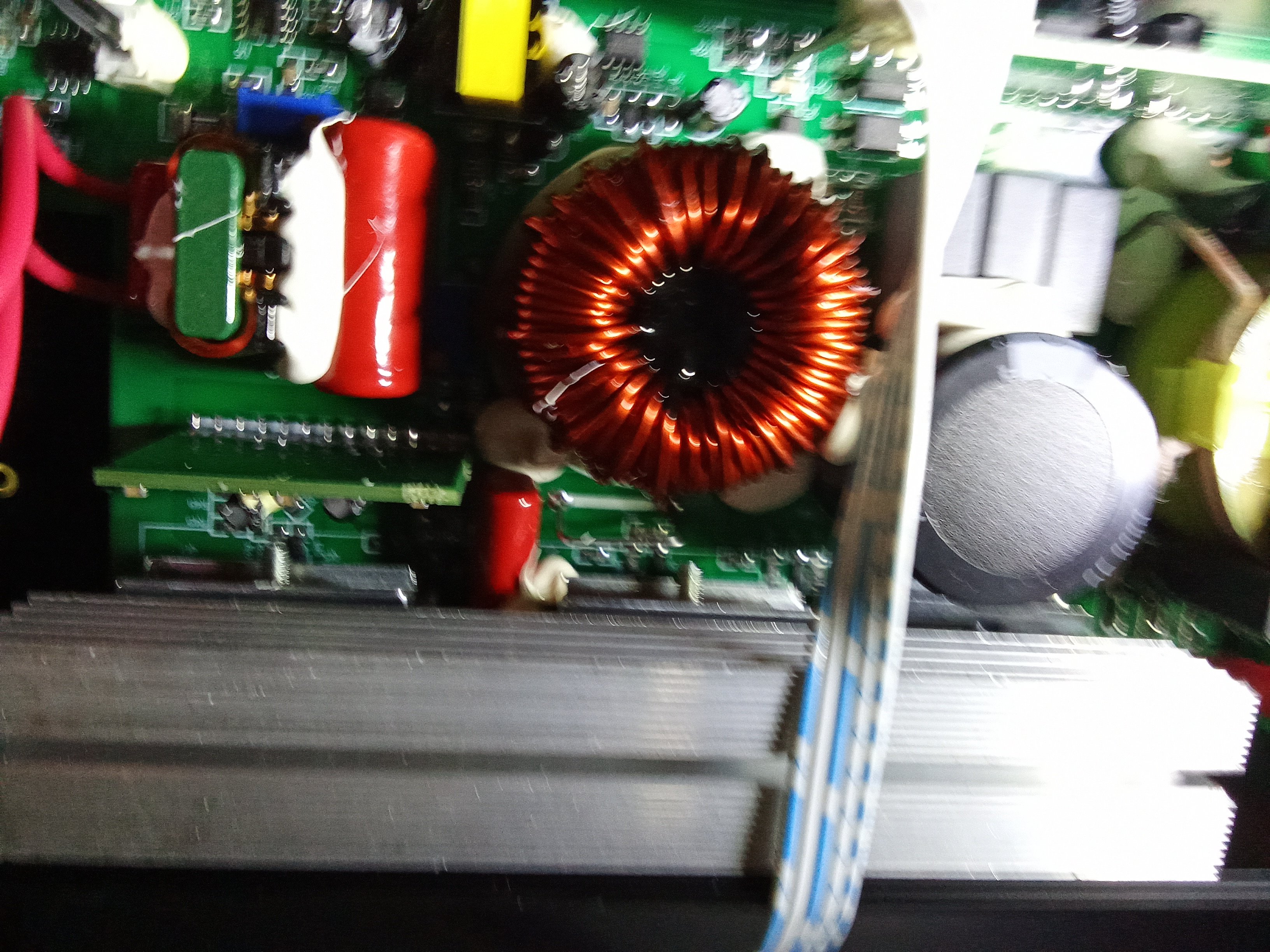

zde připojuji obr. vnitřku

a zde jsou další obr. VG

Co pípák multimetru pro kontinuitu když se změří DC vstup a ACvýstup, dělají zkrat nebo se ukazuje nějaký odpor v Ω? To samé mezi nožičkama tranzistorů.
