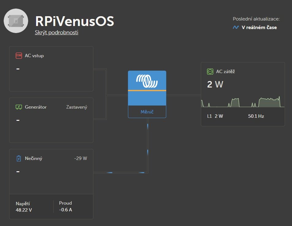

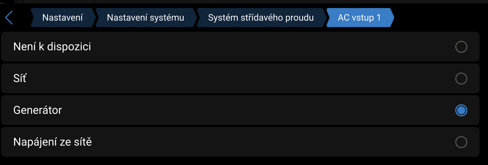

Měl bych takový asi trochu hloupý dotaz začátečníka s experimenty s měničem MP od Victronu. Pohrávám si s myšlenkou zapojení jiného měniče na vstup MP 3000. Mám to již připravené, ale zajímalo by mne, co rozhoduje o tom, jestli se mi ten předřazený měnič objeví ve VRM jako "AC vstup" nebo "Generátor" ?

Re: MUST PV1800 jako AC IN (generator) pro Victron Multiplus-II
Rozhodneš si to sám.
Takže prostě nastavím co chci na "AC input 1" a "AC input 2" mne nezajímá, protože ho fyzicky vůbec nemám ...
