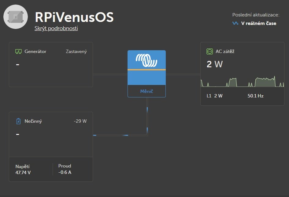

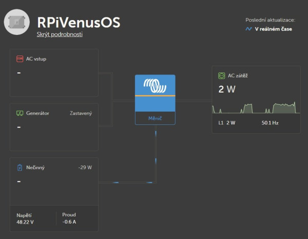

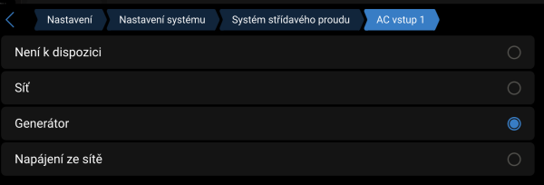

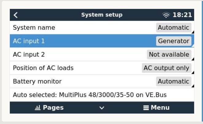

Měl bych takový asi trochu hloupý dotaz začátečníka s experimenty s měničem MP od Victronu. Pohrávám si s myšlenkou zapojení jiného měniče na vstup MP 3000. Mám to již připravené, ale zajímalo by mne, co rozhoduje o tom, jestli se mi ten předřazený měnič objeví ve VRM jako "AC vstup" nebo "Generátor" ?
- pibi
- Příspěvky: 1700
- Reputace:392
- Lokalita: Východně od 3nce
- Výkon panelů [Wp]: 16kWp
Re: MUST PV1800 jako AC IN (generator) pro Victron Multiplus-II
Rozhodneš si to sám.
- skybor
- Příspěvky: 1493
- Reputace:234
Díky, něco tak složitého jsem očekával
Však jsem psal, že hloupý dotaz ...
- skybor
- Příspěvky: 1493
- Reputace:234
Takže prostě nastavím co chci na "AC input 1" a "AC input 2" mne nezajímá, protože ho fyzicky vůbec nemám ...
