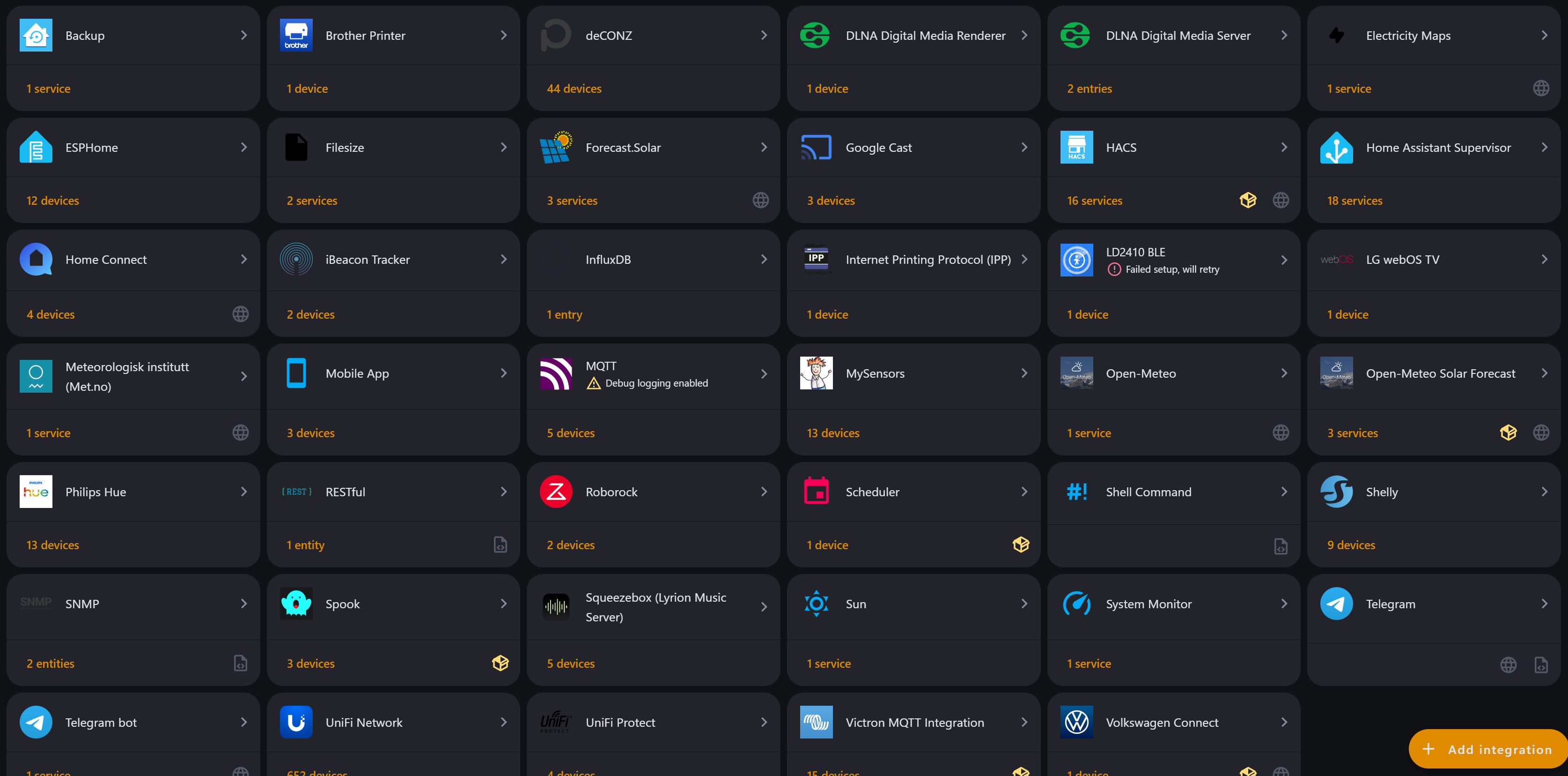

A tady vidím hlavní sílu HA. Za cenu nějaké vlastní spotřeby (kterou nedokážu specifikovat, protože na jednom minipc co žere těch 20W mám 3 virtuální stroje) máš spoustu hotovejch integrací, který za tebe už někdo udělal. Ty data si pak jenom načteš, případně vizualizuješ a pak napíšeš pravidla automatizace. A ta automatizace může třeba zapnout klimatizaci, která má wifi modul. Ne jenom boiler nebo tak něco... Vlastně cokoliv, co se dá ovládat po síti. U toho LK4 si nejsem jist, jestli to není uzavřenej systém, kde se to budeš rok učit zkrotit a nakonec stejně přejdeš k HA. A tam jsou ty možnosti co všechno integrovat fakt nepřeberný. Já třeba mám na jednom dashboardu napětí jednotlivejch článků baterek z DIYBMS V4, nebo taky jednotlivý proudy baterek v systému. Ne že bych to pořád sledoval, ale když si ty grafy jednou za čas prohlídnu, tak z toho poznám, jak se mi třeba přes zimu rozbalancovala baterkaTeď jde o to, že nestačí jenom připojit dva měniče přes sériový port, ale taky musí někdo udělal SW, který z toho měniče bude ty data vyčítat..

Re: HomeAssistant na RPi, bootovaný přes PXE
Tohle mam v HA a naskakuje mi husi kuze, kdybych to mel vsechno resit sam.
