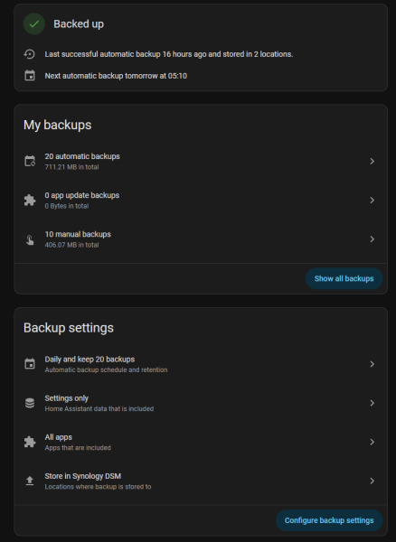

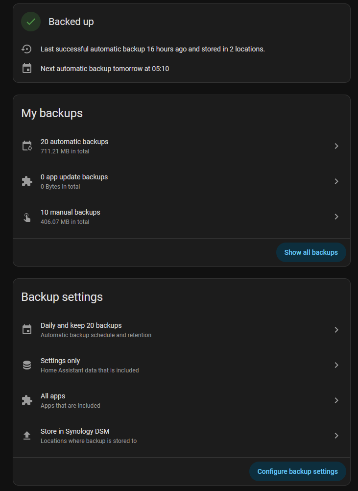

Osobne (zdôrazňujem OSOBNE) mi príde prevádzkovať HA na RPi s PXE ako nezmysel, keď si viem kúpiť za cenu Pi+eMMC+chladič+case+zdroj nejaký NUC alebo Lenovo/Dell/HP micro desktop s 8 GB RAM a 128 GB NVMe, ktorý v idle berie 6W a urobí 10x viac roboty ako to "pičko"
a cez scheduled backup si to dám denne ukladať na server ktorý už máš. V prípade že to HA skape, nahodíš nový image a restore bude za 10 minút. Aj to je cesta. Oficiálne podporovaná
EDIT: HA+PXE môže dostať po zobáku ak 1) vypadne sieťový disk 2) vypadne switch 3) vypadne samotný host kde to beží. Na baremetal to buď ide celé, alebo nejde
