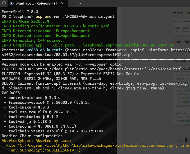

Re: JK BMS pomocí BLE na ESP32 bez HA
instalace esphome na ubuntu:
Tak nejprve nainstalujeme python a git
Vytvoříme adresář a přejdeme tam
Vytvoříme virtuální prostředí toto děláme pouze poprvní
A aktivujeme ho
Nainstalujeme esphome
Do stejného adresáře dáme náš bms.yaml soubor
A skontrolujem zda je v pořádku
Pokud je v pořádku můžeme ho přeložit a nahrát do esp32
Později při opravách už nemusíme ESP32 připojovat k USB ale upgrade se provede přes wifi
Pokud ho program nenajde můžeme zadat jeho IP
Pro windows to budou stejné příkazy pouze místo /dev/USB0 se bude zadávat nějaký com port kam bude to esp připojeno atd....
Takže pro windows:
Stáhneme Python a nainstalujeme...... z https://www.python.org/downloads/
Použijeme verzi 3.13 verze 3.14 není esphome podporována.
a pokračujeme tak jako v linuxu.....
Dokumentace k JK BMS je zde https://github.com/syssi/esphome-jk-bms

Kód: Vybrat vše
(venv) petr@HP-Olomouc:~/esphome$ esphome config bms.yamlKód: Vybrat vše
(venv) petr@HP-Olomouc:~/esphome$ esphome run bms.yaml --device /dev/USB0
Kód: Vybrat vše
(venv) petr@HP-Olomouc:~/esphome$ esphome run bms.yamlKód: Vybrat vše
(venv) petr@HP-Olomouc:~/esphome$ esphome run bms.yaml --device 192.168.1.45Takže pro windows:
Kód: Vybrat vše
pip3 install wheel
pip3 install esphomeDokumentace k JK BMS je zde https://github.com/syssi/esphome-jk-bms

Na Windows je to o dosť jednoduchšie - https://esphome.io/guides/installing_esphome/
Nainštalovať Python - Download Python from the official site. Use Python 3.11, 3.12, or 3.13.
Pre použitie externých komponentov z githubu treba nainštalovaž aj GIT - https://git-scm.com/install/windows
A potom už iba v príkazovom riadku skompilovať a nahrať firmware:
Kód: Vybrat vše
esphome run esp32-ble-v14-example.yaml2x MUST PH1800 5.5kW, 9kWp V+J+Z, 600 Ah LiFePO4 s BMS JBD 200A, SW: Home Assistant na Synology DS923+ ku tomu ESPHome, Tasmota, MariaDB, InfluxDB, Telegraf, Grafana, Zigbee2MQTT..., HW: ESPlan (ESP32 + LAN 8720 + RS485). Nejaké moje projekty: MUST-ESPhome, ELTEK Flatpack2 ESPhome, ESP32-EMON, PZEM-017@WiFi, diyBMS-CurrentShunt-ESPhome , BMS UART-TS485 adaptér

Tak já jsem pod windows zapoměl na ten git, ale i tak bych třeba ten yaml zkontroloval samostatně a nečekal až run vyhodí třeba chybu atd.....
Takže snad to zvládne, případně sem pak musí dát chybu co to napíše, pokud nebude vědět co zadat jako typ BMS ať napíše co o BMS píše originál apka a my poradíme co tam dodat....

Ak "run" vyhodí chybu, tak sa nič do esp32 neflashne = žiadny problém.
