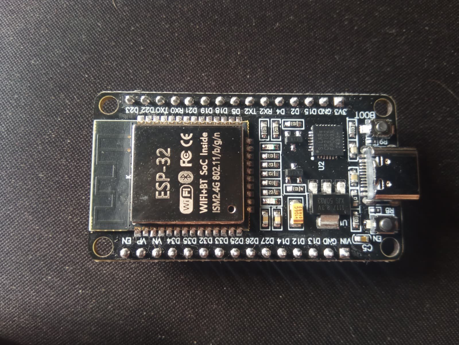

Re: JK BMS pomocí BLE na ESP32 bez HA

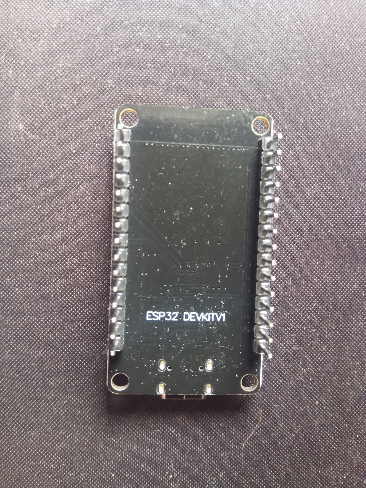

Sme na technickom webe, tak sa skúsme vyjadrovať technicky. Na úvod treba vedieť akú presne dosku máš. "ESP 32 DEVKITV1" nič nehovorí. Ak je to taký "devkit" ako si myslím, tak to bude mať na sebe ESP32-WROOM-32x a tam potom patrí toto:možná je špatný modul???
ESP 32 DEVKITV1
mám tuto desku:

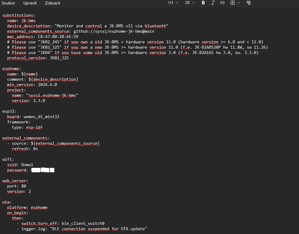

- stiahnuť súbor https://github.com/syssi/esphome-jk-bms ... ample.yaml
- upraviť sekciu wifi a mac_address - podľa nálepky z BMS alebo z aplikácie, prípadne verziu protokolu - protocol_version
- pridať tam sekciu webserver
- nahrať do dosky cez ESPhome

Tak jestli jsem to pochopil dobře:
- stáhl jsem si soubor esp32-ble-v14-example.yaml z uvedeného odkazu
- v notepadu jsem přepsal na mou mac
- přepsal jsem název mé wifi a heslo do ní
- pod wifi jsem vložil ten zápis web-server
- vše ostatní jsem nechal tak jak je a uložil změny

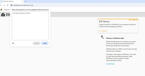

teď to vložení do ESPHome
mám spustit stránku https://web.esphome.io/ ???
tam to ale vložit neumím, tam to chce jen soubor .bin
nebo musím spustut dashboad ESPHome ???
Děkuji

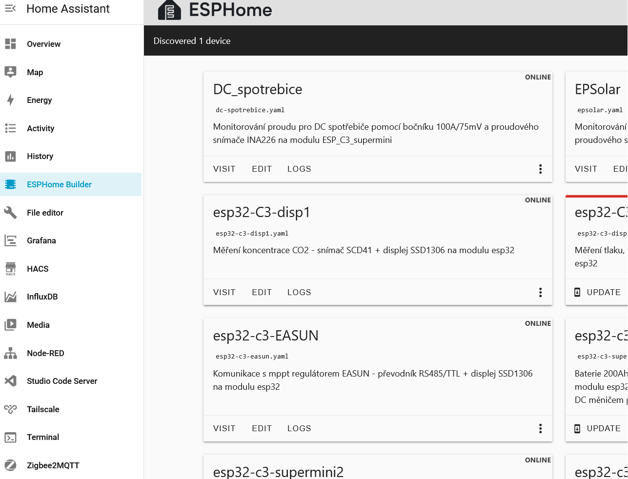

0. V Home Assistant máš nainstalovanou integraci ESP Home:

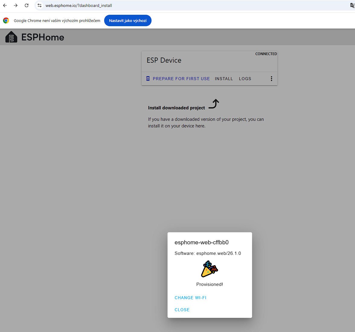

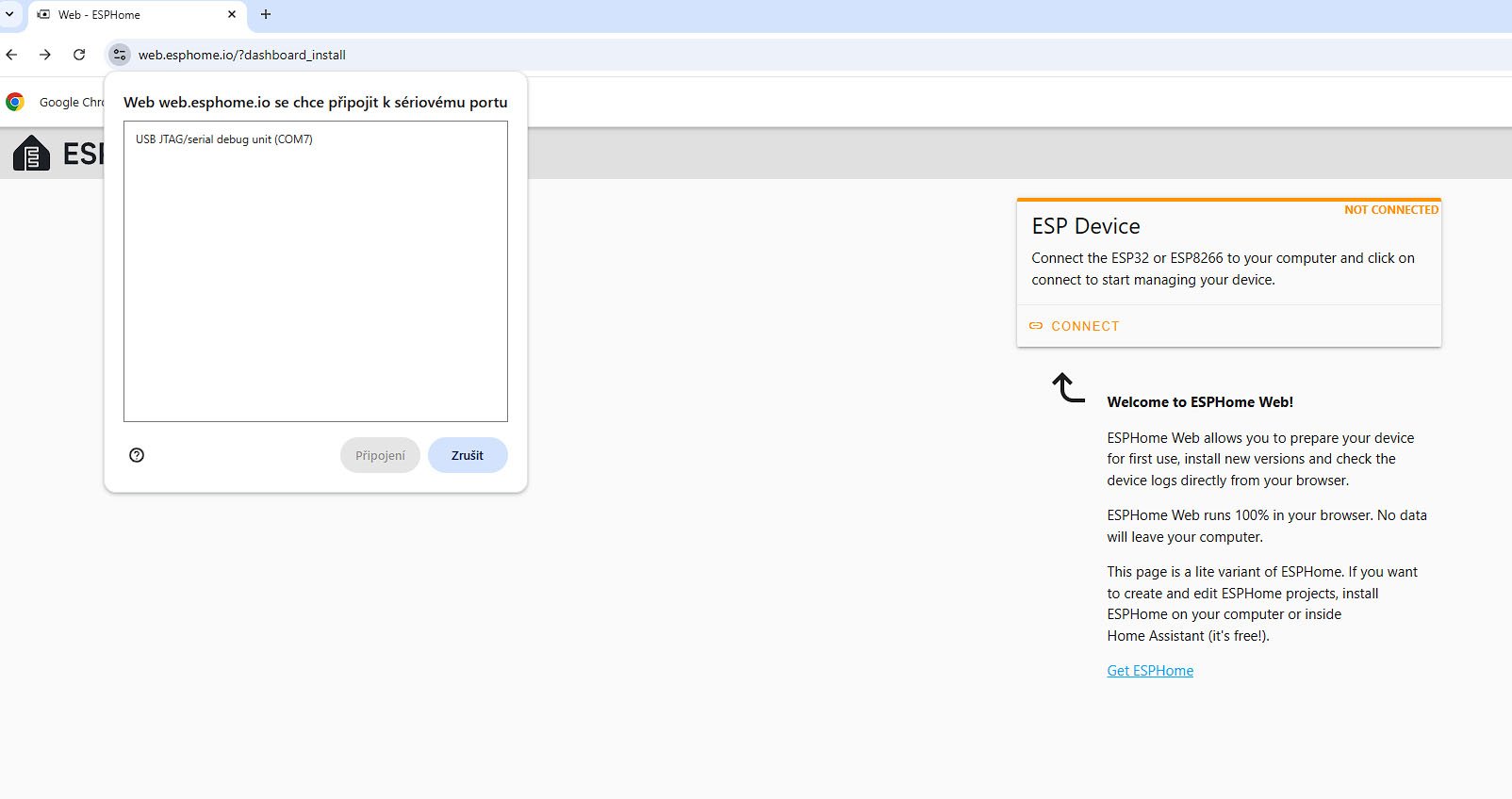

1. V prohlížeči Chrome jít na adresu https://web.esphome.io/?dashboard_install (ve firefoxu to dál třeba nefunguje)
2. Připojit do USB počítače ten esp modul.

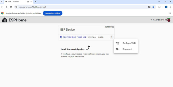

3. Kliknout na CONNECT. Zobrazí se seriový (seriové) porty - třeba COM8 a je potřeba zvolit ten, na kterém modul komunikuje. Možná to bude vyžadovat instalaci některých ovladačů 4. Kliknout na "PREPARE FOR THE FIRST USE". Mělo by to poslat do modulu základní verzi ESPHome. Ta ale neví jak se připojit na wifi, proto jí to musíš napsat:
5. Vypni a zase zapni k modulu napájení. Připoj se k němu opět přes sériový port. Klikni na tři tečky a vyber Configure WiFi: 6. Zadej údaje své wifi. Měl by si je zapsat a oznámit: 7. Teď už modul zná jak se připojit k wifi a když ho restartuješ, tak se k ní připojí.
8. Home Assistant zjistí, že je modul připojený a na stránce Setting -> Devices & services se ti modul objeví a čeká se, jestli ho chceš přidat do HA. 9. Přidáš ho a v menu ESPHome Builder bys ho měl najít. 10. Tady už můžeš editovat jeho konfiguraci v yaml a nechat ji zkompilovat a poslat přes wifi (OnTheAir) do modulu.
3. Kliknout na CONNECT. Zobrazí se seriový (seriové) porty - třeba COM8 a je potřeba zvolit ten, na kterém modul komunikuje. Možná to bude vyžadovat instalaci některých ovladačů01.jpg
5. Vypni a zase zapni k modulu napájení. Připoj se k němu opět přes sériový port. Klikni na tři tečky a vyber Configure WiFi:02.jpg
6. Zadej údaje své wifi. Měl by si je zapsat a oznámit:03.jpg

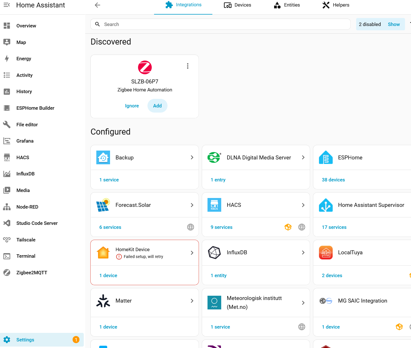

8. Home Assistant zjistí, že je modul připojený a na stránce Setting -> Devices & services se ti modul objeví a čeká se, jestli ho chceš přidat do HA.04.png

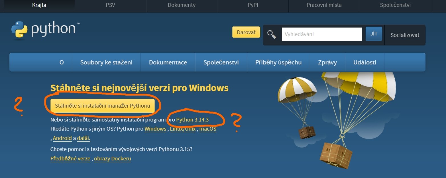

0. HA nemám a nechci zatím jen pro tohle do starého PC instalovat
1.-7. v prohlížeči EPSHome spustím, instal se spustí ale chyba wifi to zastaví a nahrání souboru .bin neudělám, jelikož mám jen .yaml a ten jsem nenašel jak vložit
nahrál jsem to do prvního videa, to je asi ono?

manažera už jsem nainstaloval, nebo to má být ta verze 3.14.3 ?Soban píše: sob bře 14, 2026 5:43 pmKoukám jak je to složité, v linuxu jsem to zvládnu v příkazové řádků snad za 10s, nejhorší bylo upravit ten yaml soubor.
A je to python.
Zítra když tak to popíšu z hlavy to nedám...

Esphome s nejnovější pythonem nefunguje.
Pokud vydržíš tak po půlnoci napíši jak jsem to dělal, fakt to z hlavy nedám.
