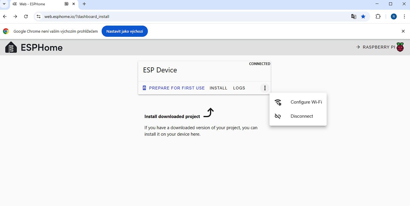

0. V Home Assistant máš nainstalovanou integraci ESP Home:
1. V prohlížeči Chrome jít na adresu https://web.esphome.io/?dashboard_install (ve firefoxu to dál třeba nefunguje)
2. Připojit do USB počítače ten esp modul.
3. Kliknout na CONNECT. Zobrazí se seriový (seriové) porty - třeba COM8 a je potřeba zvolit ten, na kterém modul komunikuje. Možná to bude vyžadovat instalaci některých ovladačů
4. Kliknout na "PREPARE FOR THE FIRST USE". Mělo by to poslat do modulu základní verzi ESPHome. Ta ale neví jak se připojit na wifi, proto jí to musíš napsat:
5. Vypni a zase zapni k modulu napájení. Připoj se k němu opět přes sériový port. Klikni na tři tečky a vyber Configure WiFi:
6. Zadej údaje své wifi. Měl by si je zapsat a oznámit:
7. Teď už modul zná jak se připojit k wifi a když ho restartuješ, tak se k ní připojí.
8. Home Assistant zjistí, že je modul připojený a na stránce Setting -> Devices & services se ti modul objeví a čeká se, jestli ho chceš přidat do HA.
9. Přidáš ho a v menu ESPHome Builder bys ho měl najít.
10. Tady už můžeš editovat jeho konfiguraci v yaml a nechat ji zkompilovat a poslat přes wifi (OnTheAir) do modulu.

No, já v tom ležím už 3 dny a ta cesta do cíle nějak nevede:
0. HA nemám a nechci zatím jen pro tohle do starého PC instalovat
1.-7. v prohlížeči EPSHome spustím, instal se spustí ale chyba wifi to zastaví a nahrání souboru .bin neudělám, jelikož mám jen .yaml a ten jsem nenašel jak vložit
nahrál jsem to do prvního videa, to je asi ono?
