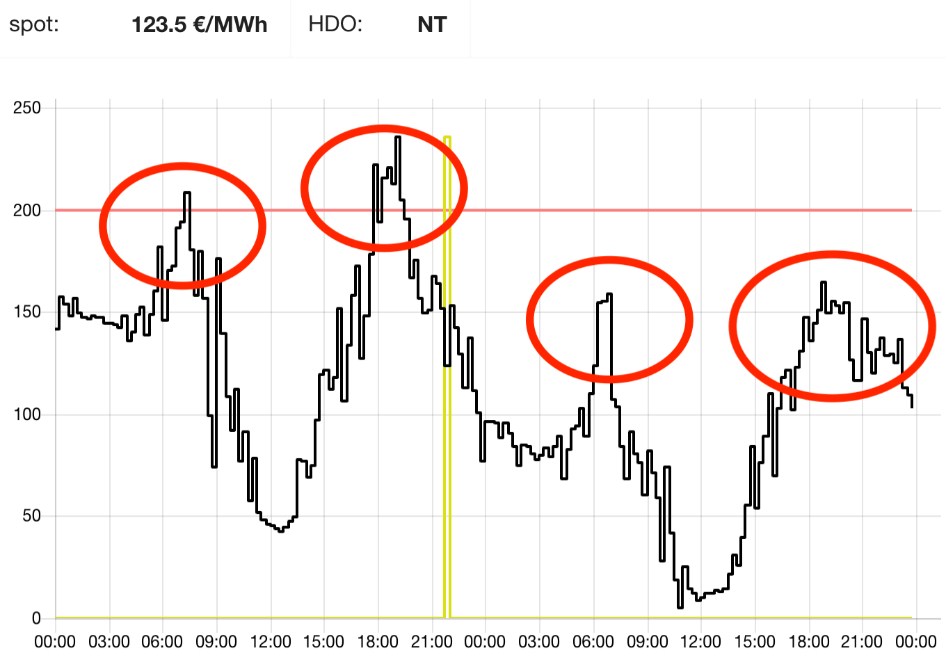

Tenhle problém má řešeníMrzi mĕ, že mi už teɗ na střeše zůstane 15MWh za rok
