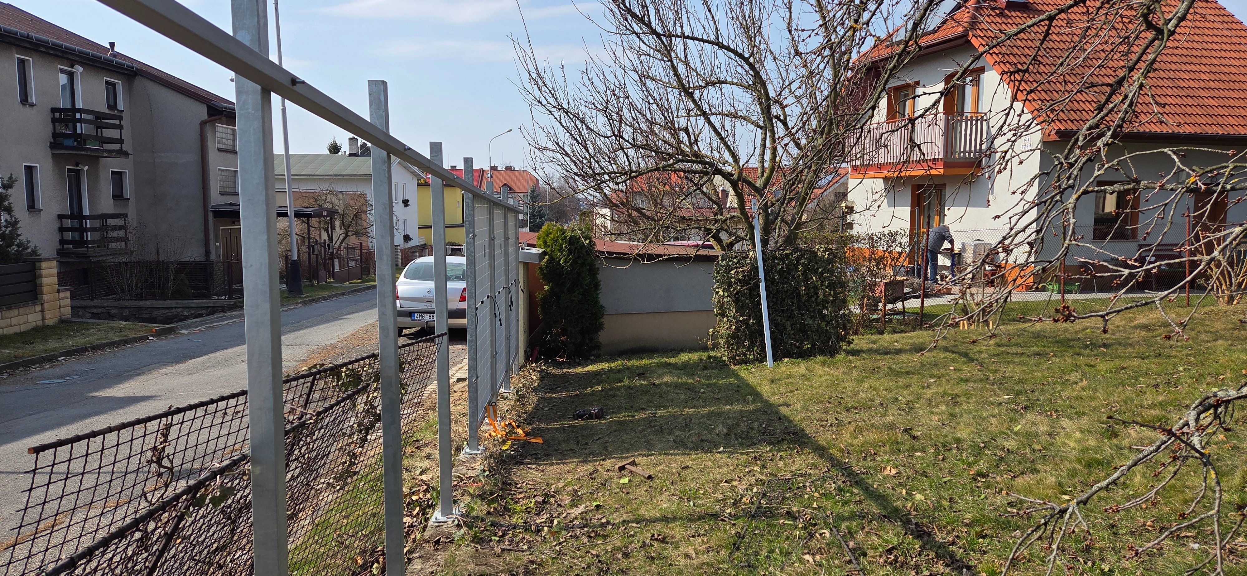

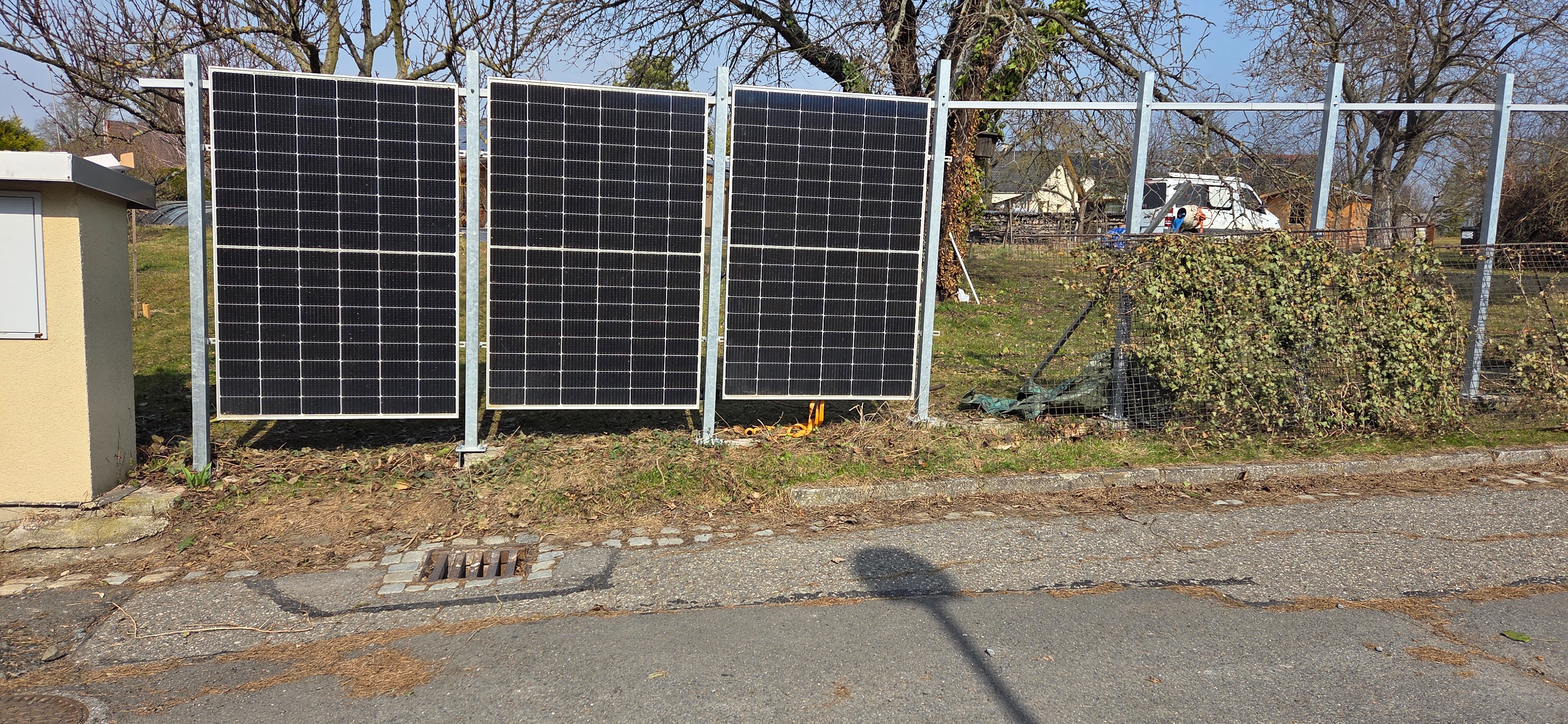

Tak jsem začal budovat další část plotu.Čistý jih, krásnĕ je vidĕt poledni stín.Bude tam 17panelů.

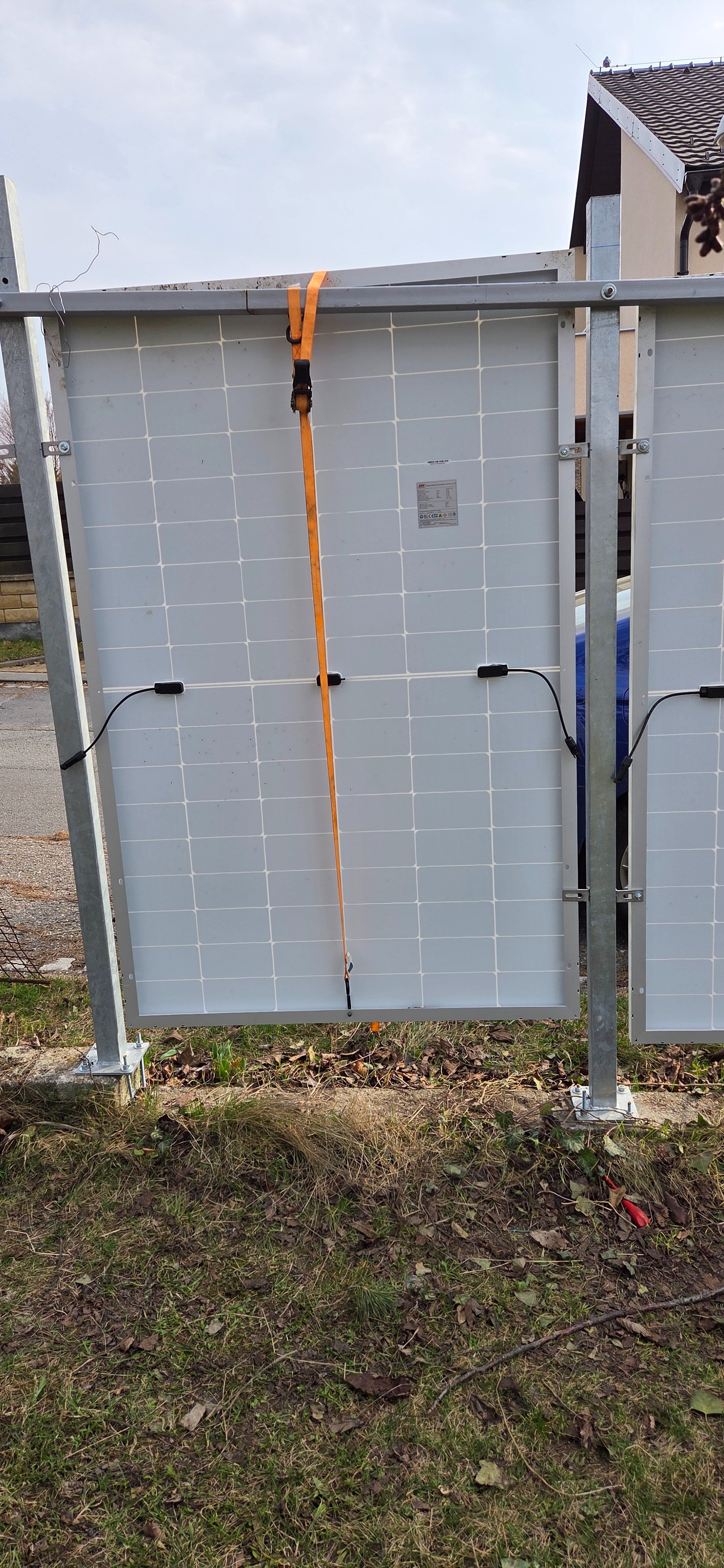

Naposlednim snímku jak si panel sám zvednu
