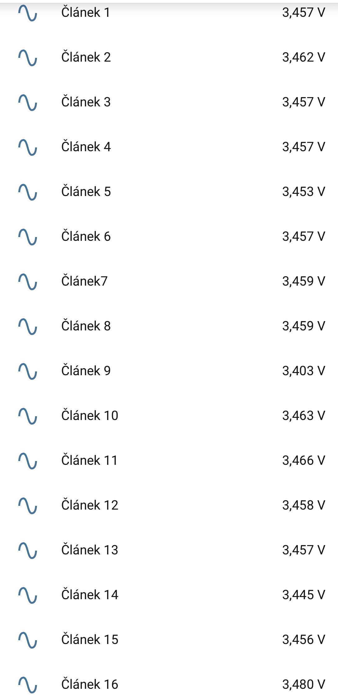

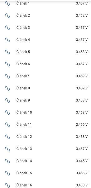

Ta fotka článků je z jakého stavu? Je tam rozdíl 8-12 mV, tj. nic nenormálního.

Tohle jsem naměřil na svorkovnici balnčních kabelů a přímo na terminálu článku to nekolísá.

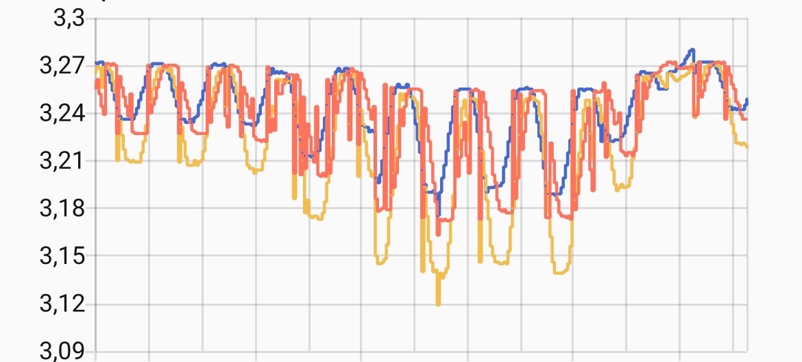

Ja to krasne vidim v HA jak napeti na BMS silene lita a kdyz to v ten okamzik merim merakem na clanku ani se nehne.cipis píše: stř bře 04, 2026 8:25 pmAle kde je v BMSce ukázané, že to tak lítá? Tohle jen ukazuješ měřák, který je něčím rušený.

Hlavne vidim problem v tom jak to lita tak to krasne rozbalancuje clanky. Jsou to clanky MB31 s testreportem a meli topbalancing a BMS je krasne rozhazela

No a co je na vodorovné ose? jedná se o hodinový záznam, nebo milisekundový? Jestli jde o pár minut, tak to může ukazovat, že je na to zapnutá trouba, které běží topná tělesa v režimu ON/OFF. Nebo i elektrický sporák.ElektroEzs píše: čtv bře 05, 2026 4:03 pmJa to krasne vidim v HA jak napeti na BMS silene lita a kdyz to v ten okamzik merim merakem na clanku ani se nehne.cipis píše: stř bře 04, 2026 8:25 pmAle kde je v BMSce ukázané, že to tak lítá? Tohle jen ukazuješ měřák, který je něčím rušený.
Popřípadě graf doplnit i proudem.

Jedine kdy to nelita kdyz se nenabiji nebo neni odber. Jakmile je odber nebo se nabiji na clanku je nejake vicemene pevne napeti ale na BMS to skace jako blazen

Časová osa 1:18 min stav výkonu dle foto

Na videu vidím, že článek s max a článek s min, napětím jsou stále ty samé. Takže balancování probíhá nezi nimi i když se napětí mění. A proč se napětí mění? kdyby byl záznam proudu, tak bychom třeba viděli, že se směr proudu mění se stejnou frekvencí, jako to měřené napětí. Tedy že články jsou chvíli (trošku) dobíjeny a potom (trošku) vybíjeny. Nabíjení probíhá za vyššího napětí než vybíjení, proto to kolísání.
