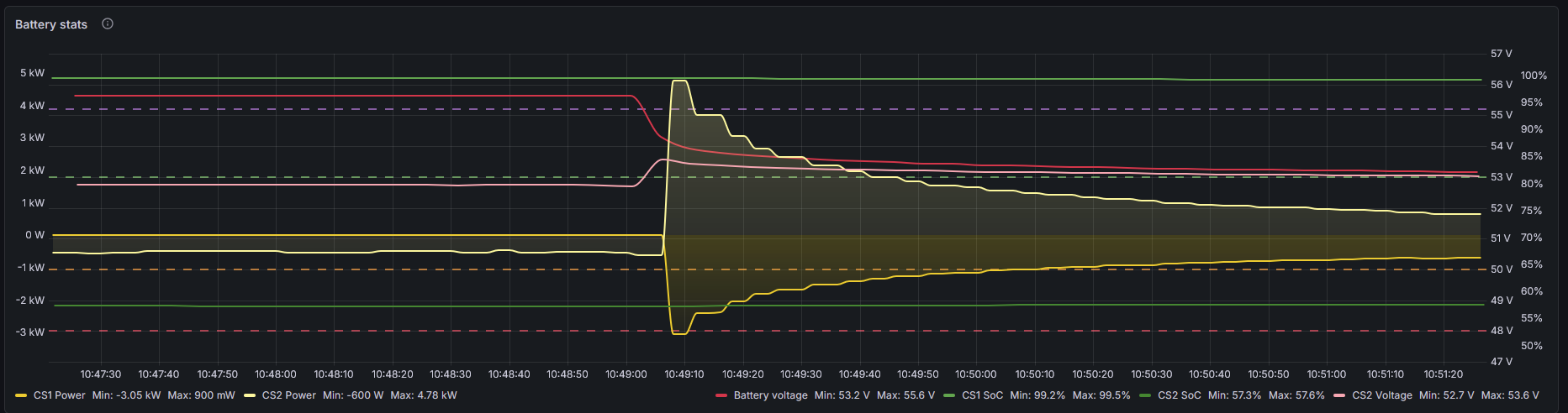

Ukážka spojenia dvoch LFP packov, jeden SoC 100% a druhý 57%. Po zapojení toho 100% išlo medzi batériami max 5 kW, po minúte to bol už iba 1 kW.
Teraz keď nabilo auto tak sa batérie nabíjajú v pomere 1:6 - 1 diel do tej takmer plnej, 6 dielov do poloprázdnej.

propojoval jsem 7s liion baterky paralelne v ruznem stavu nabití (3V od sebe) a teklo mi tam 30 vterin taky 100A a potom to zacalo klesat.... docela jsem se u toho klepal... protože jsem tam měl jen 63A pojistky a neměl jsem náhradní... po 2 minutach byl proud pod 60A tak jsem byl v klidu...
- Příspěvky: 6856
- Reputace: 950
Re: paralelni spojeni ruznych kapacit lifepo4
63A musi vydrzet 5-10 minut, nez se na 100A prepali.
