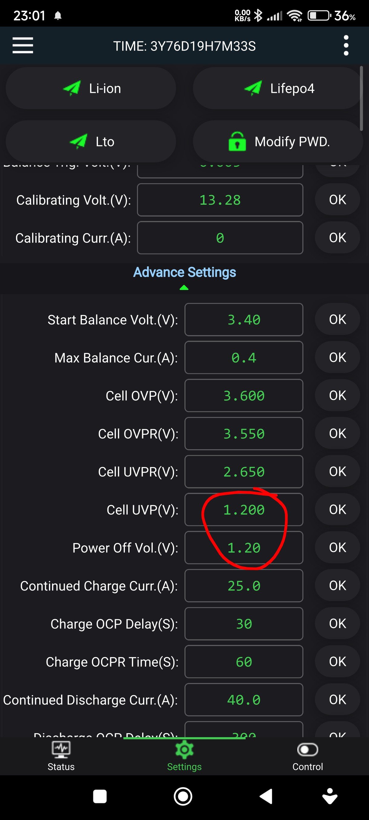

Volba baterie u JK jen přednastaví její defaultní parametry, všechny se dají konfigurovat jednotlivě. Problém bude ale nejspíš s tím, že ty napěťové jdou nastavit jen v rozsahu 1200-4400mV.

Mám tři podobné BMS a šel jsem to zkusit kolik půjde nastavit a minimum je 1,2V

No to nastavení je jedna věc, ale napětí aktuální jestli to ukáže, např 0,5V. Jinak NiCd je ve skutečnosti chemicky někde okolo 1,3V, 1,2V se opisuje jako nominál a nějak to asi zjednodušili, protože je NiCd, NiFe, NiMh ... ta záporná elektroda je pokaždé jinak, dokonce i podle generace inženýrů, co navrhují směs pro výrobu. Pozoruji, že desky u novějších a starších článků jsou úpně jiné rozměrově, tenkostí tloušťkou atp. přitom označení je stejné.

No já myslím že to neukáže 0,5V protože jak jeden článek spadne pod 1.2V tak se BMS vypne, ale držím palce, třeba to nějak půjde.

To mu ale přece ničemu nevadí, že BMS vypne. Ona vypne "silový" výstup, ale asi se sama nevypne úplně a bude dál zobrazovat napětí.
