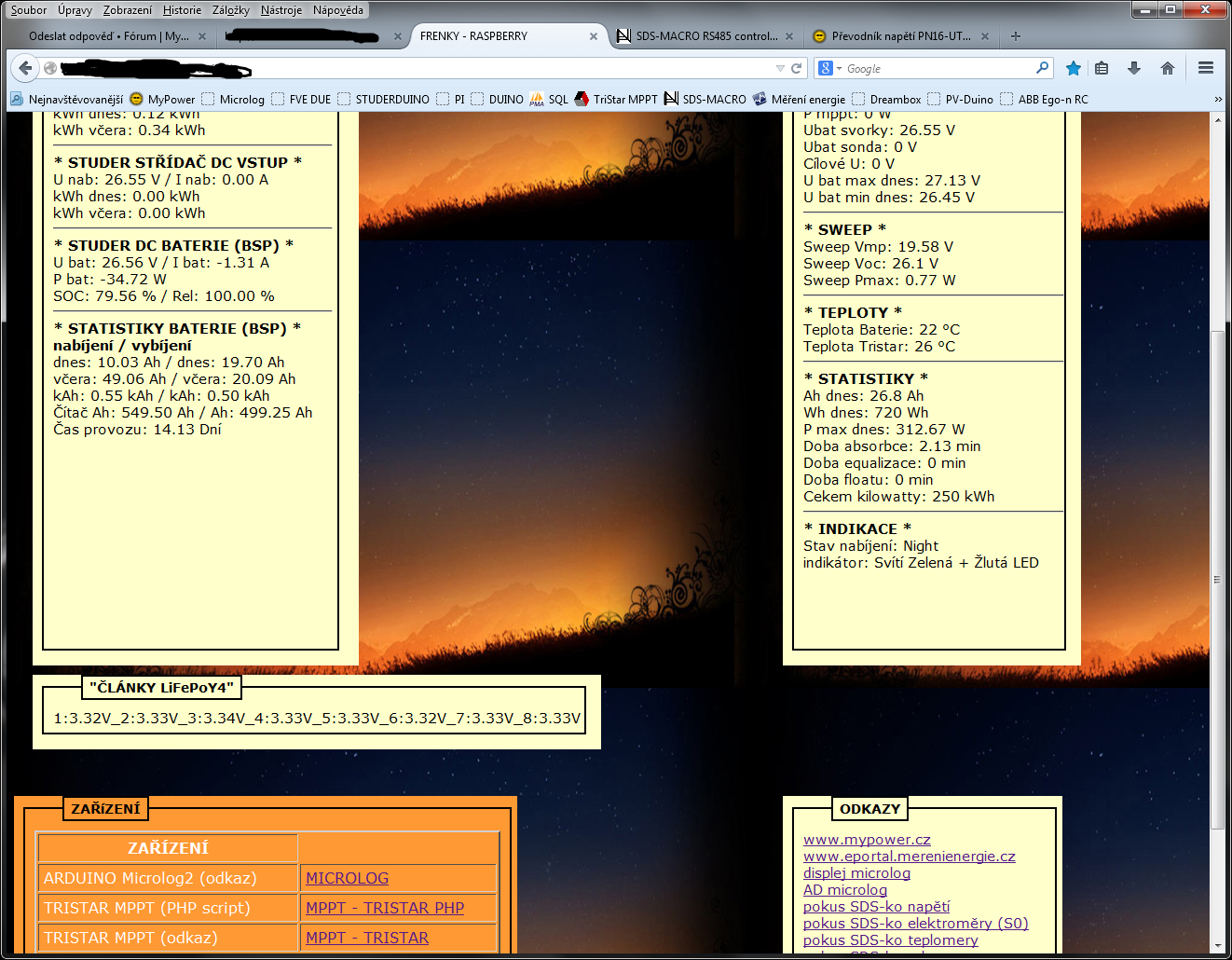

Re: Meranie napätia jednotlivých článkov.
007ToMMaS píše:Zdravím, chcel by som sa spýtať či náhodou niekto to neriešil alebo nepokúšal sa riešiť. Chcel by som na raspberry pi merať napätie jednotlivých článkov. Len nejak neviem ako to správne vyriešiť. Chcel by som merať 20 NiCd článkov. Teda napätie sa pohybuje od 1-1,7V . Ďakujem za každé info alebo nápad.
Měření baterek pomocí https://shop.mypower.cz/prevodnik-napeti ... fepo4-1393 s následným posíláním do raspberry u mě vypadá takto

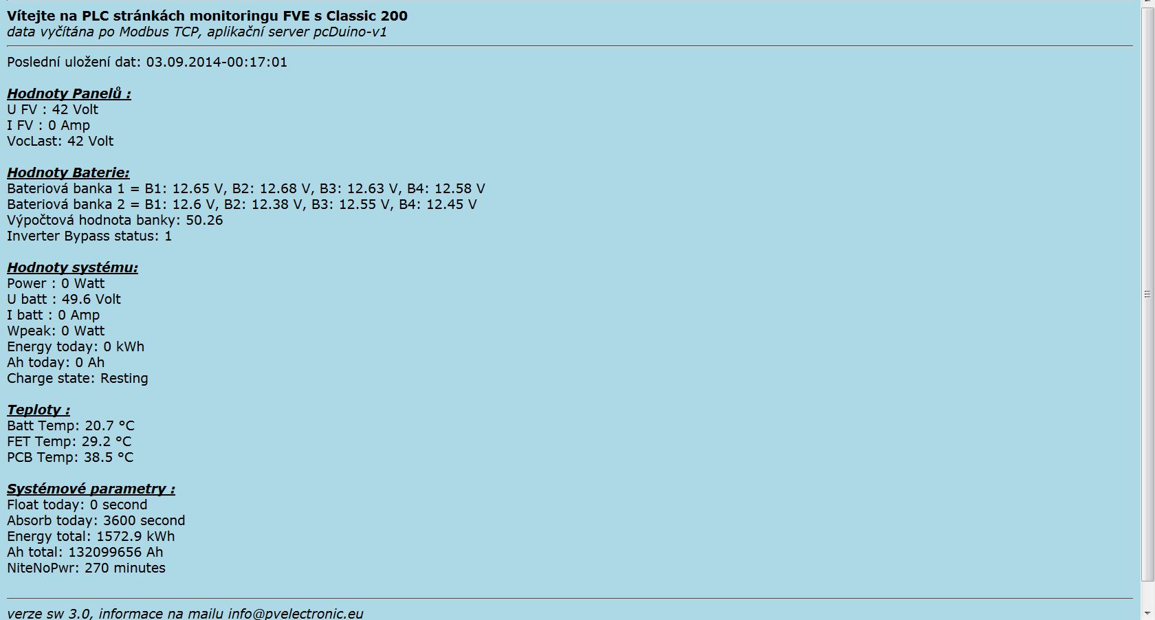

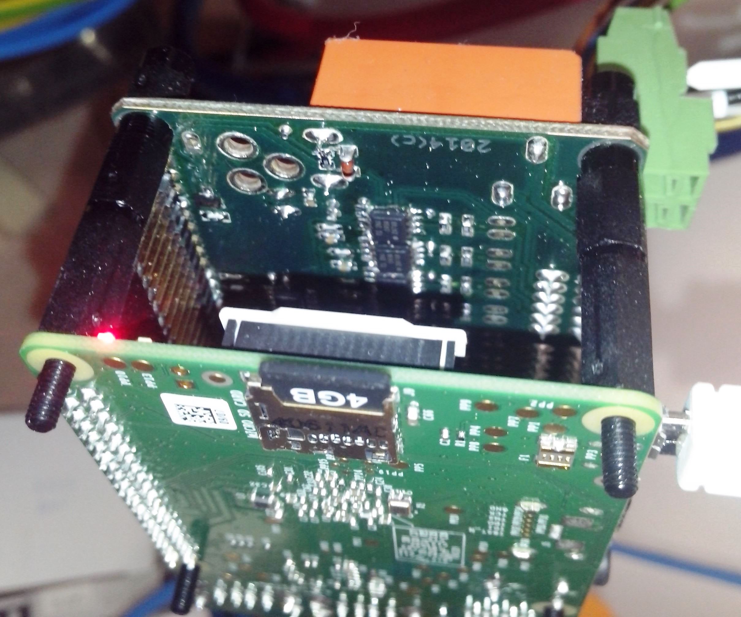

Jen tak pro úplnost dodávám printscreen z textového výpisu a ještě doplňuji popis, na desce je také použito relé pro možnost spínání či odpínání zátěže. Já ho používám pro aktivaci bypassu měniče při nízkém napětí baterií, aby se zbytečně neždímali ke spodnímu limitu.
Jinak vše koncentruje pcDuino, které stahuje data z MidNite Classic 200 po ModBus TCP a z Raspberry Pi B+ také po ModBus TCP. Jinak tady jsou nějaké foto - upozorňuji je to těžký prototyp ! Schéma pro zájemce vložím později, až ho trochu upravím, protože plánuji možnost sedvičování a tak se již přidělávají selektory pro jednotlivé "vrstvy"atd.

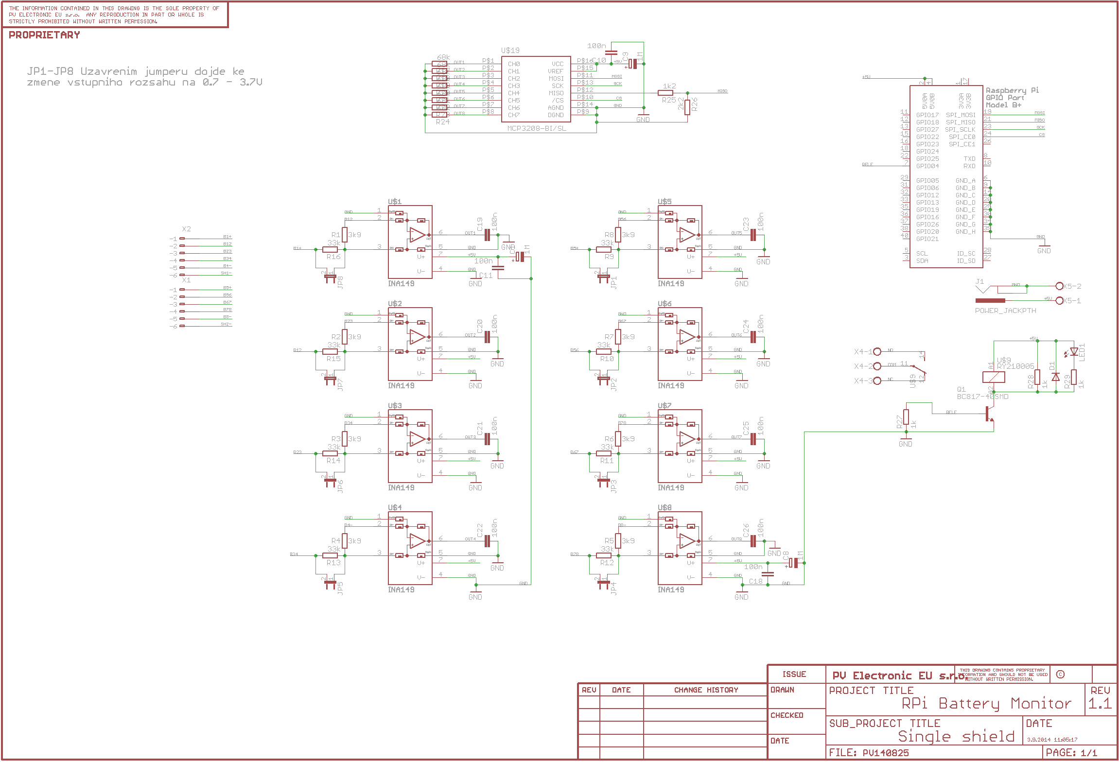

Zde, jak jsem slíbil zasílám prototypové schéma shieldu pro RPi B+.
Tak snad to bude pro ostatní čitelné. Standardně používám sběrnicový layout místo tahání jednotlivých propojojení.

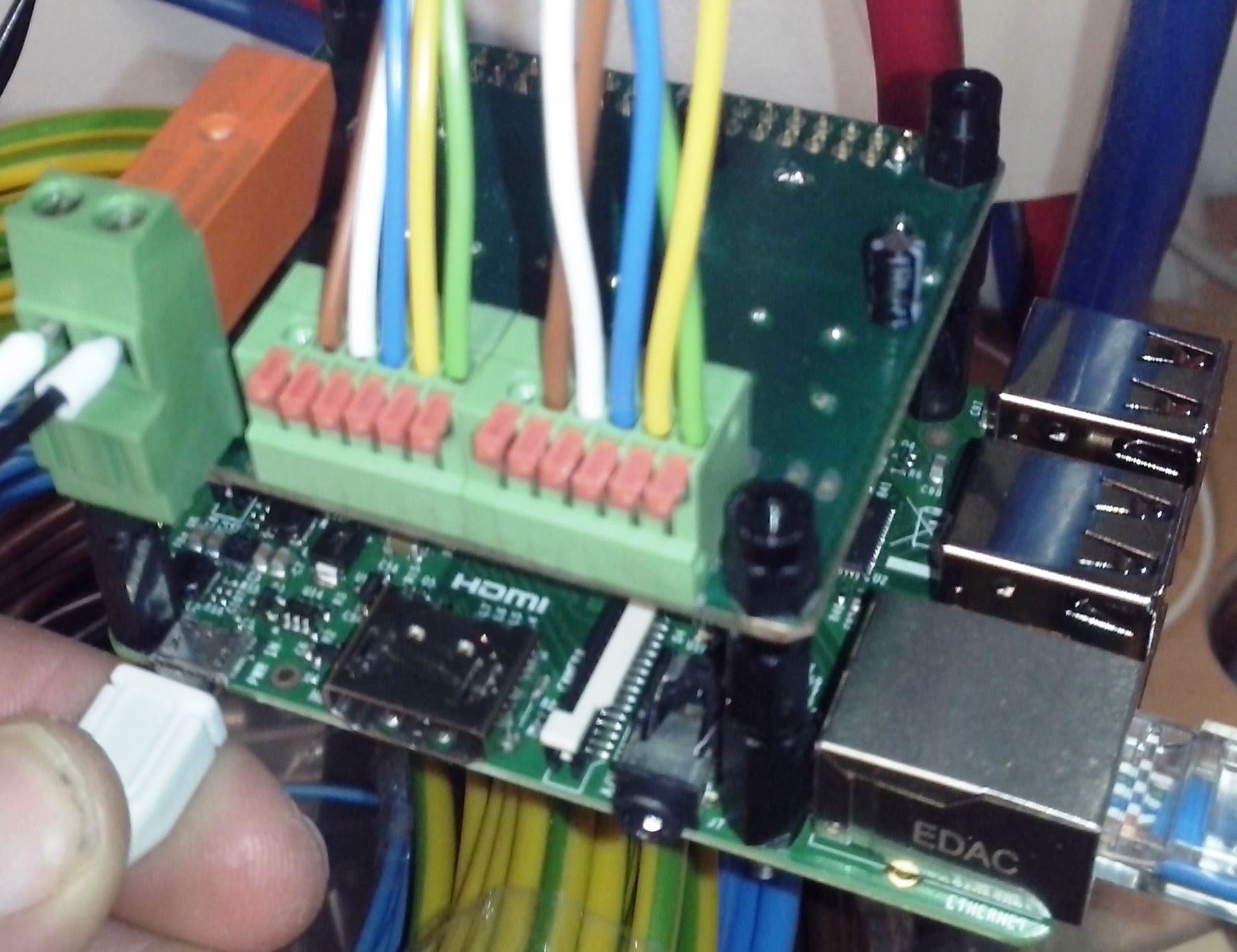

Já jsem po dlouhém bádání a řešení verzi s více Atmely či více ADC převodníky zavrhl, protože je nutné pro každý článe vytvoři galvanické oddělení pro vstupně/výstupní data vzhledem k rozdílným úrovním potenciálu GND mezi jednotlivými odměřovacími moduly a nadřazenému "sběrači" dat.brumlaj píše:A dlouhodobé stálosti přesnosti....... Také už dlouhou dobu bojuji s myšlenkou použít pro každý článek vlastní Atmel AVR s jednoduchým programem, který bude žrát pokud možno nic a jednou za sekundu nadřazenému systému vyblije informace o článku.atom píše:.......záleží jak to bude s přesností, u lifepo záleží skoro na každé setině V. ....
Tento sistém z baterií potřebuje jednotky až desítky uA (mikro Ampér) a tak se mi jevil jako nejúčinnější, celková spotřeba shieldu je v jednotkách mA v závislosti na požadované rychlosti ADC převodu. Jinak převodník jede v režimu 12-bit tudíž pro referenční napájení je počítatlná přesnost na rozdíl jednoho bitu 1,2mV, ale také se člověk musí při takovéto přesnosti zamyslet nad problematikou okolního ručení a kvalitě měřících vodičů atd. Osobně raději používám 10-bit rozlišení pro užitnou přesnost měření ADC 5mV pro 1-bitovou změnu.
