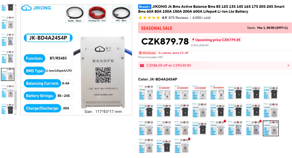

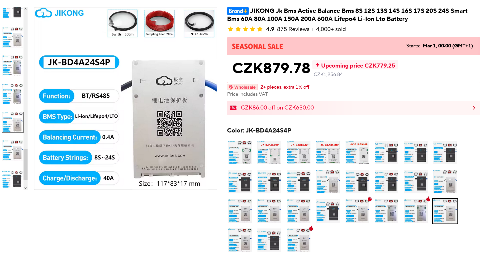

https://allegro.cz/produkt/balancer-jk- ... 7733911594
Koupil jsem tuto 40A verzi, tak ji zkusím. Měla by mít i BT, tak jsem zvědav.
