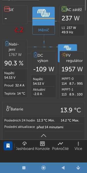

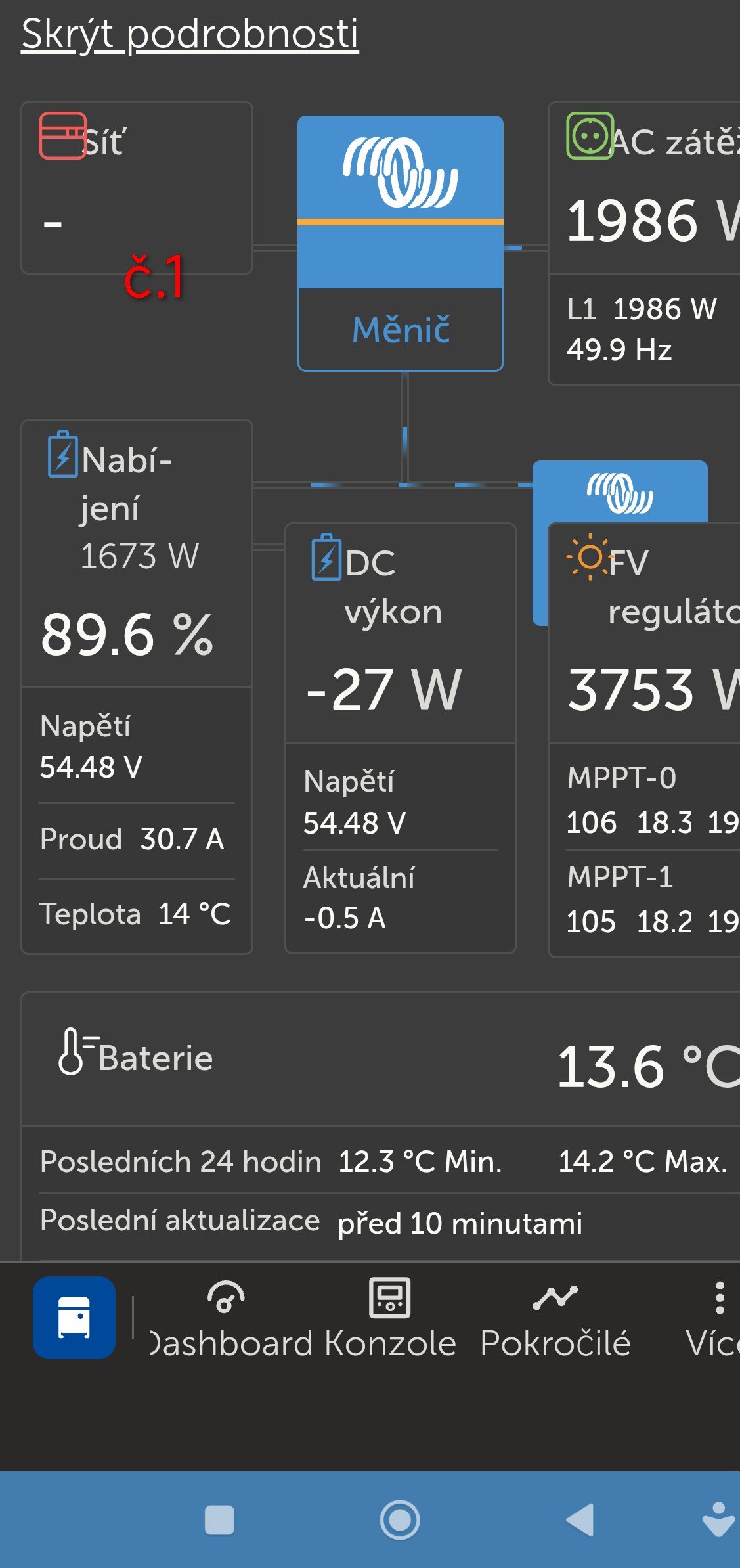

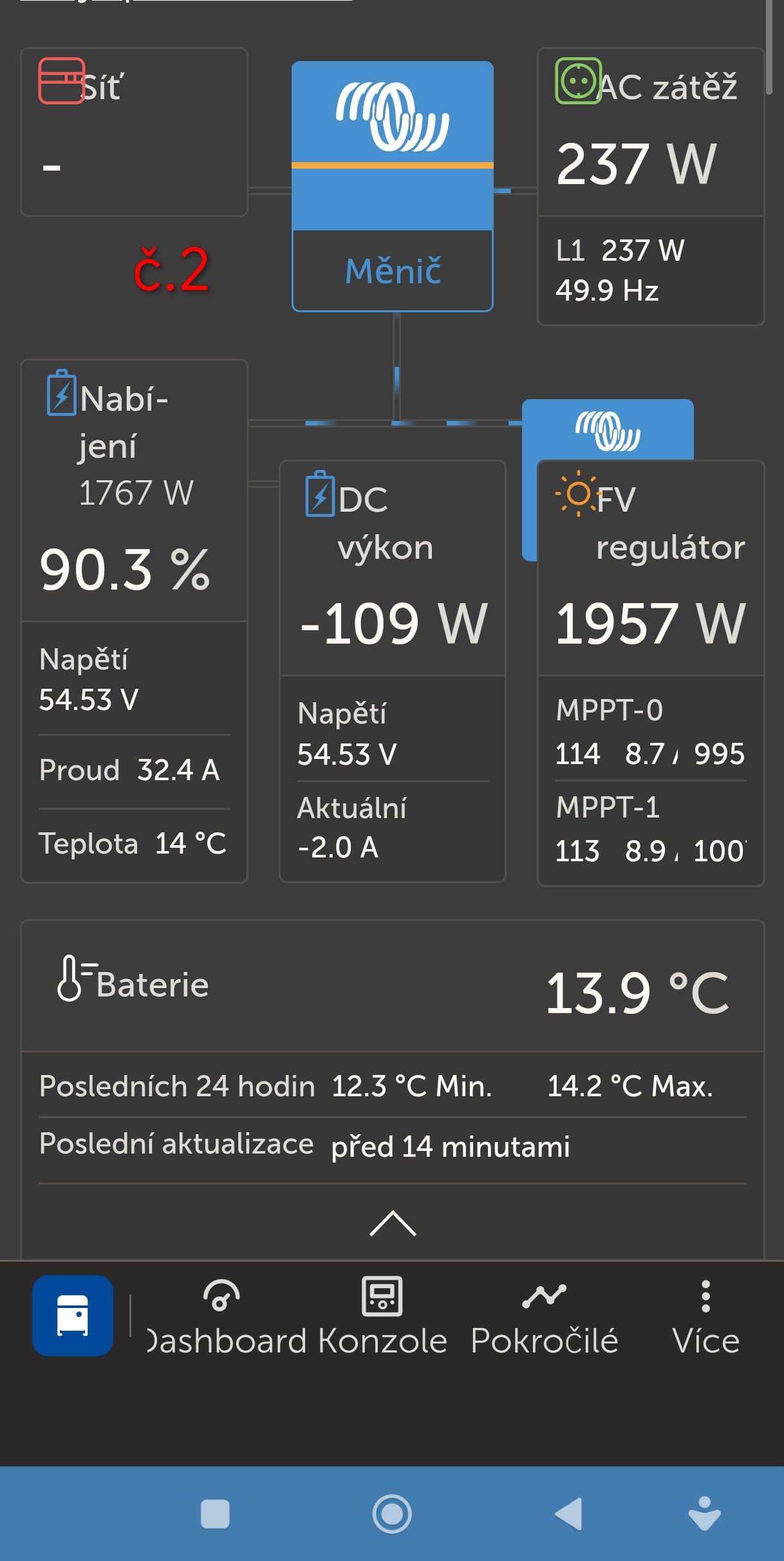

Obrázek č1. kolísání napětí článků +-0.04V
Obrázek č2. kolísání napětí článků +-0.01V
Očividně to ovlivňuje momentální výkon MP2

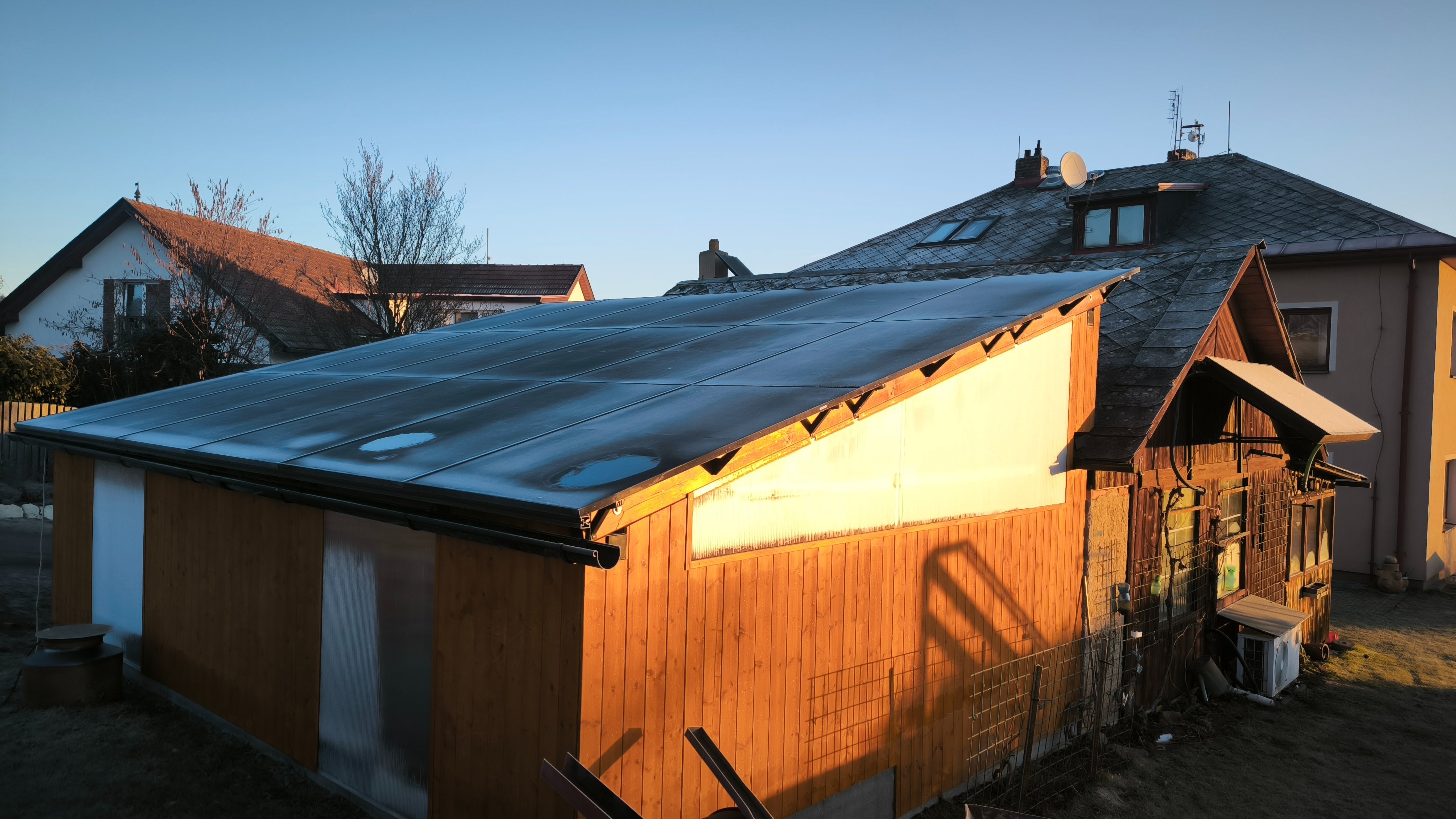

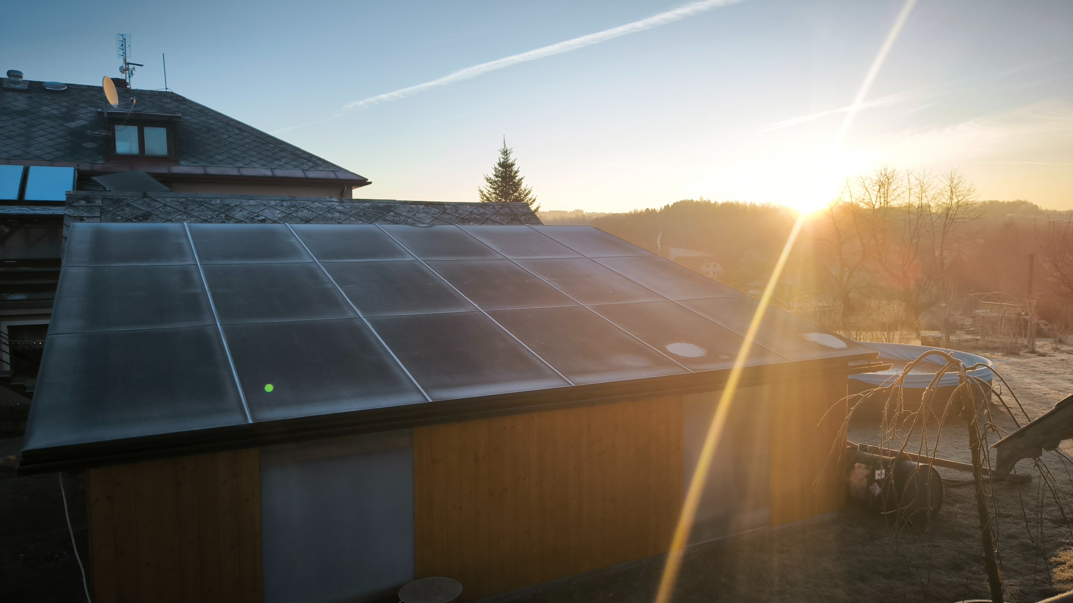

Tak ty Bifaciály něco dávají i ze spodu není to moc ale každý Watík dobrý
- Lui
- Příspěvky: 1314
- Reputace:162
- Lokalita: Senec
- Bydliště: Slovensko
Re: Leoshavla FVE
Nie som si moc istý ,či je to výkon zo spodnej strany panelov.
Skor by som povedal,že to už vyrába vrchná časť panelov.Ale tiež by ma zaujímalo kolko dáva tá spodná strana.
škoda že sa to nedá merať nejako tá spodná strana.
málo kwp
, 60V 1,2kAh , 15S 600P Lion
+ 60V 198Ah Lifepo4
Záloha:180Wp
,12V LiFePO4 60Ah
Záloha:180Wp
- Příspěvky: 7463
- Reputace:1066
Re: Leoshavla FVE
Zde vidno východní pár 450 bifacial, na plotě. Krásně zabere při východu slunce, pak to spadne, no a pak na to svítí ze západu, pak ty zuby tam jsou už stíny od sousedů.

Zlobí to i když jsou Multiplusy zcela vypnuté a beží jen MPPT? Nebo to zlobí jen když jsou střídače aktivní?leoshavla píše: pát úno 27, 2026 11:15 amObrázek č1. kolísání napětí článků +-0.04V
- leoshavla
- Příspěvky: 708
- Reputace:94
Re: Leoshavla FVE
Jen když jsou střídače aktivní.
Když jsou MP2 zaplé, ale průchozí z ACIN tak je to v pohodě, nic nekolísá.

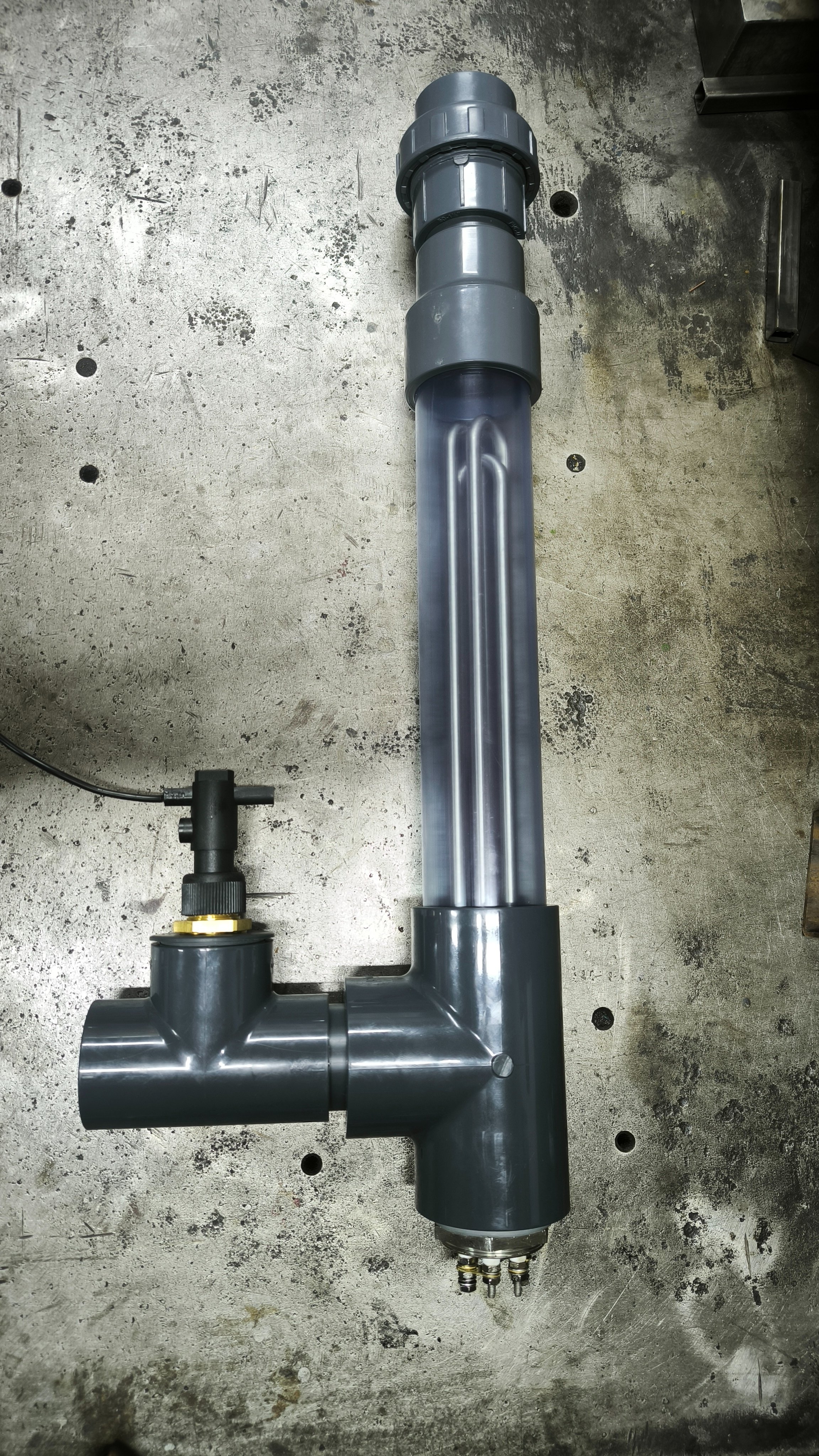

Už se rýsuje průtokový ohřívač k bazénu s DC tělesem od JitkyE
Dal jsem ho do průhledné trubky, abych ho měl pod kontrolou a viděl jak na něj působí chlorová voda a uzemněné DC mínus
Do nerez bojleru jsem dal zpět AC těleso.
