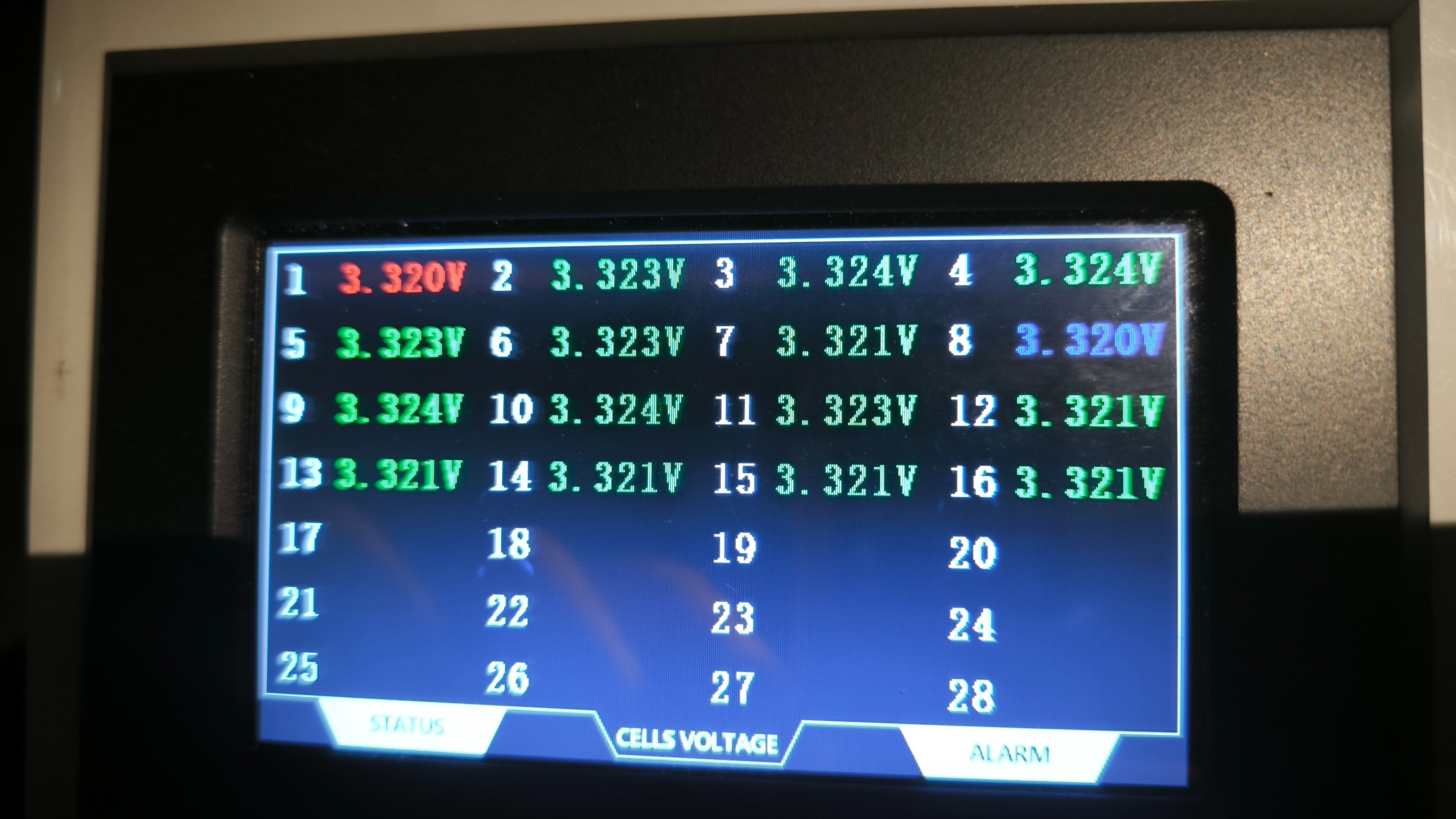

Články rozbalancované nejsou, teď večer když je klid tak to měří správně, ale jak valí MPPT a je odběr, tak článek 1 a 16 měl fizicky multimetrem 3.35V a na BMS to lítalo dle foto. Ta pojistka je na napájení BMS.
Umělá inteligence říká že by neměli být blízko sebe silové a balanční vodiče, že může docházet k rušení.
Tak nevím jestli to mám předělávat, takhle to mám pěkně schovaný.
Ty menší pojistky bych musel dát ven na levý bok akuboxu a mínusem jít ven pravou stranou.
Na nějakém zahraničním fóru jsem četl že to taky někomu takhle blbne.

Můžeš to napětí změřit přímo na konektoru BMS?

A jak by se to dalo odstínit?
Dát nějaké stíněné balanční kablíky?
Napětí jsem měřil na té svorkovnici to je defacto napětí na konektoru BMS

https://community.victronenergy.com/t/j ... ms/42596/5
Tady se to taky řeší asi je to normální chování JKBMS zkoušel jsem V15 i V19 u obou je to stejné.

Jak se ti to chova kdyz mas odber kolem 10A me to lita kolem 0.010-0.015V. Asi taky vypnu rizeni podle BMS a necham to na MPPT protoze napeti co ukazuje SHUNT drzi a nelita.

Obrázek č1. kolísání napětí článků +-0.04V
Obrázek č2. kolísání napětí článků +-0.01V
Očividně to ovlivňuje momentální výkon MP2

Budu dělat druhou baterku a přemýšlím jak eliminovat to rušení od Victronu.
Tak že bych použil na balanční kabely kroucený servo kabel, na každý zvlášť obtočit ferit a u BMS obtočit větší ferit celý svazek.
Co si o tom myslíte, má to cenu zakoušet

Nevim no, podle me ti zadne krouceni ani ferity nepomuzou. Ferity jsou na vysoke frekvence. Ne na tohle. A krouceni nemas co s cim kroutit. To bys musel vsechny vodice dohromady a stejne se bojim, ze to nepomuze.
Posilam jeste co jsem nameril ja a posilal ti do PM
napeti clanku
https://snapshots.raintank.io/dashboard ... flHYdCtiD7
proud
https://snapshots.raintank.io/dashboard ... zBsCuexPUL
tak to je proste odberem. Ja treba jinak vubec nic nepozoruju. To u me je uplne legitimni.
Jestli to je u tebe opravdu rusenim, snazil bych se to resit oddelenim vzdalenosti. Silove vest jinudy nez merici. Sezen osciloskop a mer. Klidne namotat civku a zkouset merit co to ukaze.

Z JK mu napsali že 0,1V je v normě

Zlobí to i když jsou Multiplusy zcela vypnuté a beží jen MPPT? Nebo to zlobí jen když jsou střídače aktivní?leoshavla píše: pát úno 27, 2026 11:15 amObrázek č1. kolísání napětí článků +-0.04V
- leoshavla
- Příspěvky: 550
- Reputace:76
Re: Leoshavla FVE
Jen když jsou střídače aktivní.
Když jsou MP2 zaplé, ale průchozí z ACIN tak je to v pohodě, nic nekolísá.
